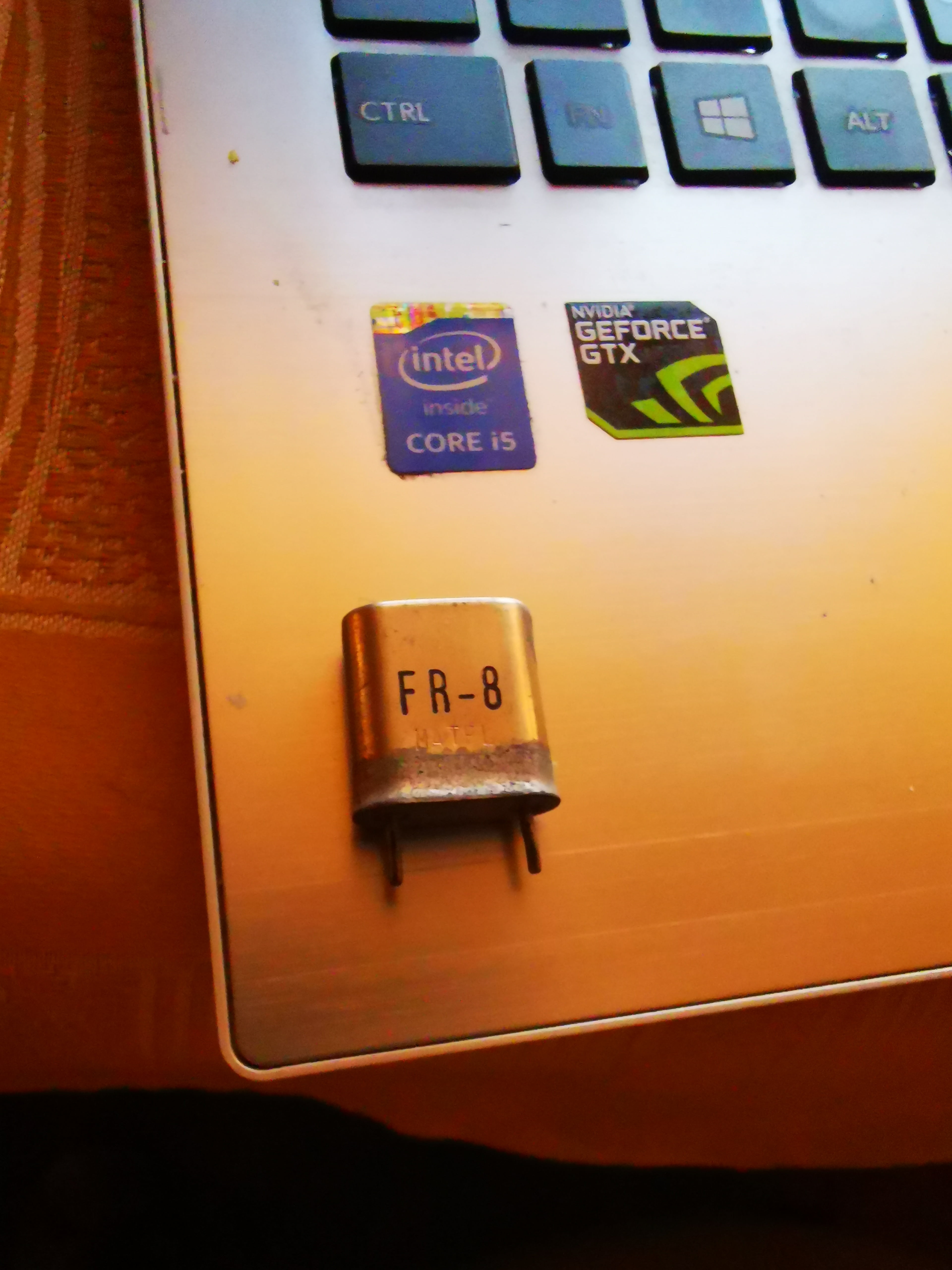

Bonsoir à tous, j’ai abandonné pour le moment ma mire centrad… J’ai pris ma Nova-mire FAM. Dessus,j’ai mis le quartz à 186,55MHz et voilà ce que j’ai.
Donc, pour ce qui est du canal utilisé, peut on dire qu’il était en 186MHz?

Ce serait donc le canal F8
C’est marqué dessus comme le port-salut ! :grin:, mais avant de poster mon précédent message, j’avais regardé les courbes de fréquence, mais je n’avais pas percuté pour faire la relation du « f8 » sur mon quartz et le tableau…
Merci ! ^^

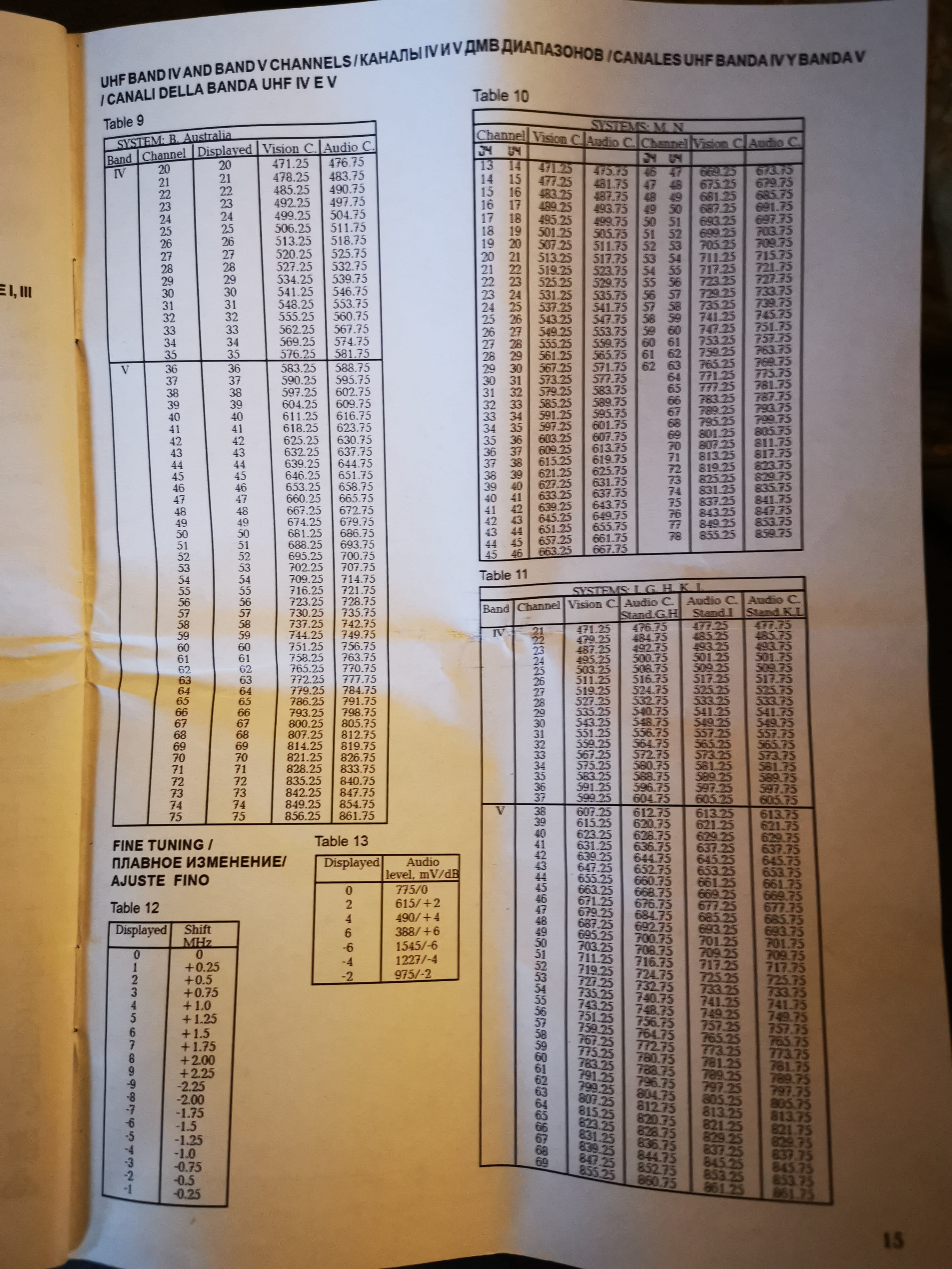

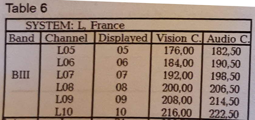

Sur le tableau des normes, je suppose que je dois me mettre en L ?
Je ne serais pas à la maison cet après-midi et ni ce soir, je serais plus actif demain après midi !

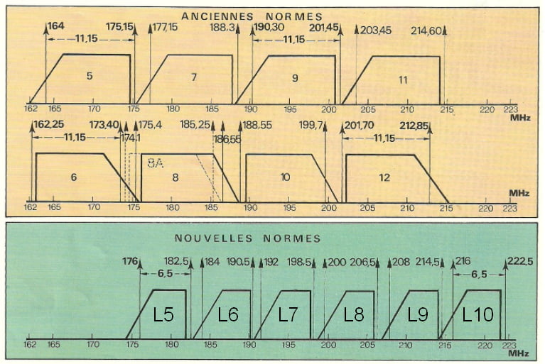

Attention : ce tableau correspond aux nouvelles normes d’après 1980
Or ton téléviseur (et ta mire) sonr réglés suivant les anciennes normes !
source image
donc il faut prendre le canal L06 :wink:
+1
En fait le modulateur est double bande, pour le son comme pour l’image.
Il génère donc sur le canal L6 , sans décalage (offset):
-une 1ère porteuse son à 190,5 MHz (valeur officielle du canal L6).
-la porteuse vision à 184 MHz avec ses deux bandes latérales
-une 2ème porteuse son à 177,5 MHz (184 - 6,5)
Comme le canal F8 est un canal pair (porteuse son au-dessous de la porteuse vision) avec une porteuse son à 175,4 MHz c’est la 2ème porteuse son du modulateur qui sera utilisée (177,5 MHz).
Ces deux valeurs étant distantes de 2,1 MHz il faudra appliquer un décalage de l’ordre de -2 MHz sur le modulateur, le réglage fin du TV devrait permettre un accord exact sur la porteuse son.
Pas dit que ce téléviseur monocanal possède un « réglage fin ».

En tout cas le son du MT47 ne peut pas être calé exactement sur la fréquence son du canal F8 (175,40 MHz). Avec le shift maximum de -2,25 MHz, cela donnerait une porteuse son à 175,25 MHz, avec -2 MHz cela ferait 175,50 MHz.
Il faut donc pouvoir retoucher un peu la fréquence de l’OL (de +100 kHz ou -150 kHz).
