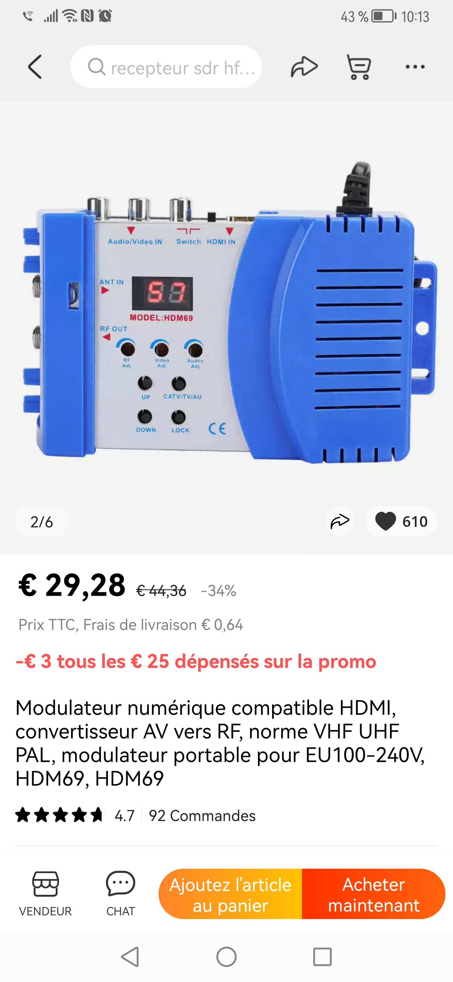

Le Aurora est il celui là ? En plus il a une entrée hdmi, c’est le top pour mettre la sortie d’une passerelle TV !

Le modulateur dans votre photo n’a rien à voir avec un convertisseur Aurora. Il ressemble au Terra MT-47 avec une entrée HDMI.
Ce modèle n’a probablement pas la norme L, mais tout le reste.
Les Aurora sont sous ce lien.
Il y a un modèle qui convertit le 625 en 819 avec modulateur Norme E tous canaux :

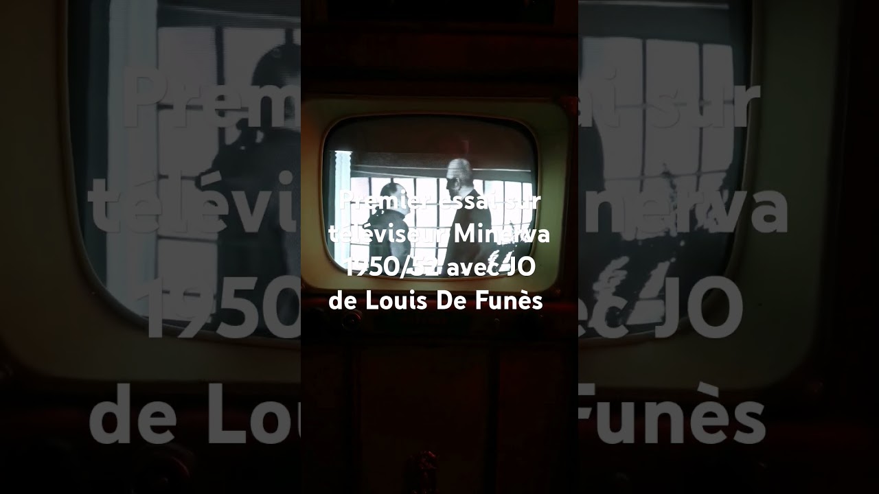

Comme source, j’ai utilisé mon pc en sortie hdmi, puis passé par un convertisseur d’amazon à 10 balles, pour ressortir en rca. Et voila le résultat :
Par contre, je n’arrive pas à monter l’image. Je vais essayer déjà avec mon convertisseur Terra pour voir si je n’ai pas merdé sur quelques reglages.
De plus, l’essai avec une mire, a montré une nette déformation du cercle qui ressemble à une patatte.
Affaire à suivre !

Et le problème qui t’occupes maintenant :
Pour le problème de hauteur d’image, il faut sans-doute contrôler et remplacer :
  • Les condensateurs au papier (qui fuient en courant continu) et également les condensateurs électrolytiques (chimiques) dans l’étage trame, si cela n’a pas été déjà fait.
  • La lampe finale trame qui est peut-être usée.
On voit clairement un repli et déformation de l’image en haut, preuve que l’amplificateur final trame ne fonctionne pas correctement.
