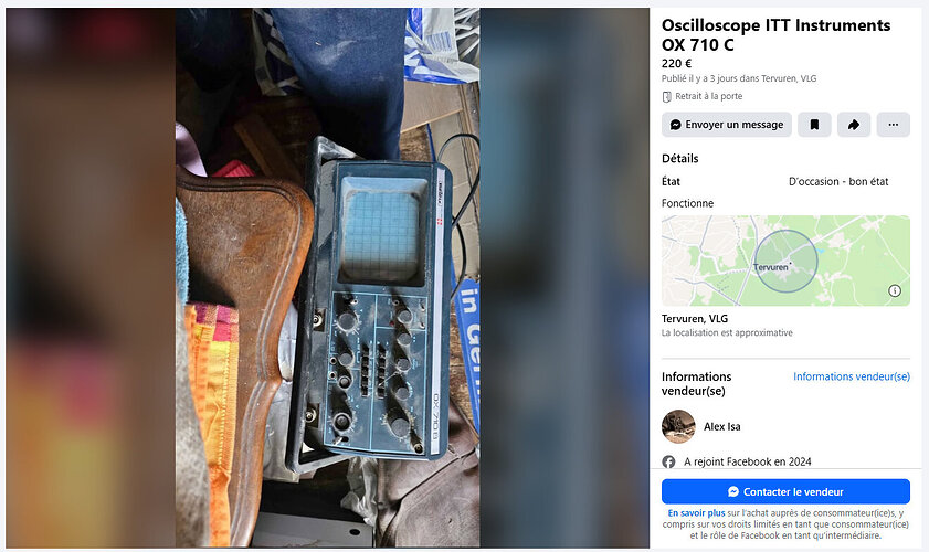

les oscillo metrix n’ont jamais ete des foudre de guerre
Oui, pas très bonne réputation.
Quand j’ai commencé, le club où j’allais avait un vieux Ribet Desjardins à lampes, il fallait être 2 pour le porter (2 poignées). Personne ne savait s’en servir, trop de boutons (à l’époque), en plus d’une fiabilité en berne. Donc, si on ne voyait pas la trace, c’était une panne ou le réglage ?Remplacé bien sûr à l’époque par un 312. A la même époque est sorti le Métrix série 710. Il y avait aussi le russe, ou le 307 en monotrace. J’avais réussi à m’acheter le 312, un beau cadeau à l’époque. Quand on voit ce que l’on peut avoir aujourd’hui pour une bouchée de pain…
Celui-ci est pas mal non plus pour débuter : pourri de chez pourri :grin:

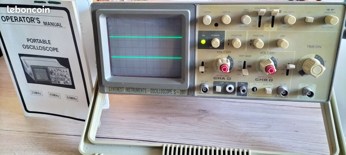

Acheter d’occasion son 1er scope, pour celui qui ne saura pas le tester correctement c’est à déconseiller. Il ne saura jamais si c’est lui ou le scope qui est la causes des bizaretés
Les annonces « en bon état », ce n’est que pour attirer l’acheteur.
Pour l’annonce citée ci dessus, c’est un tube à facade rectangulaire, donc il ne peut pas etre tourné. Le contraste est bon et les traces bien droites.
Je pense que ce n’est que le signal bidon qui est sur l’entrée ou une panne du trace rotation, car le réglage ne peut pas jouer pas autant.
« En bon état » mais un pied est cassé ce qui indique un choc.

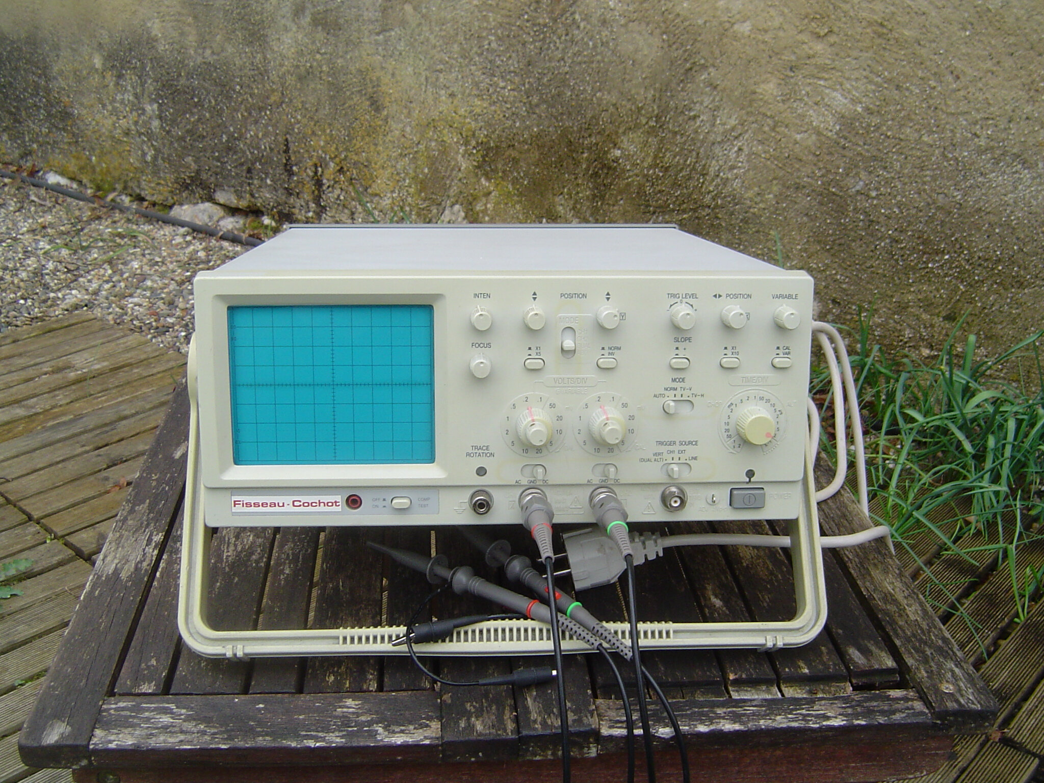

Je persiste a croire que cet oscilloscope est idéal pour une débutant La façade est particulièrement bien agencée. La notice indique 20MHz, 40MHz, 60MHz. Différents modèles sans doute avec la même mode d’emploi, largement suffisant.
Il a l’air d’une fabrication coréenne rébadgé.

Pour la photo avec les traces en pente, c’est exact que c’est un tube carré, donc n’a pas pu tourner. Mais la photo est faite sans rien connecté aux entrées, et pas de connexion par l’arrière. Donc, problème en vue. Bref, encore un vendeur que n’a jamais utilisé un oscilloscope.
Pour l’oscilloscope au dessus, il est trop cher et c’est un modèle inconnu. Il pourrait aussi donner des sondes avec, des chinoises ne coûtent pas cher. Cela indiquerait aussi un vendeur qui s’y connaît un peu.
Bonjour à toutes et à tous bonjour Dom49,A vendre oscilloscope SYNTEST INSTRUMENTS,
2 canaux, 1 notice d’utilisation
très bon état, peu servi.
C’est le même que le mien qui fonctionne fort bien notice en anglais ,pas de problème…
Pour un oscilloscope (analogique du moins), ce qui est important, c’est d’avoir le schéma. Une notice ne sert strictement à rien, un oscilloscope simple doit s’utiliser les yeux fermés. Même les plus compliqués doivent pouvoir s’utiliser intuitivement. Jamais ouvert une notice d’un oscilloscope…
Tout à fait d’accord, c’est vraiment l’appareil idéal. Simple à utiliser, ergonomie très classique et performances largement suffisantes pour la radio et la TV, dans le style des HAMEG HM203.
Il aurait été judicieux que le vendeur fasse afficher à l’écran en double trace, les signaux rectangulaires issus des sondes connectés à la sortie du calibrateur.
Jean-Luc
Re bonjour pas de shémas d’origine ,jamais ouvert peu-être à l’intérieur ,de toutes façon le dépannage dépasse mes capacitées..
Bonjour Jean-Luc,
J’ai contacté le vendeur afin de lui demandé une photo affichant à l’écran en double trace, les signaux rectangulaires issus des sondes connectées à la sortie du calibreur. Je verrais bien. Ce qu’il y a d’intéressant, c’est que je peux aller voir l’appareil car pas loin de chez-moi.
