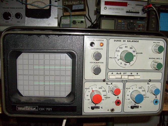

Hello,
je vous propose pour 18€ ce metrix OX721 (schéma disponible)
C’est un appareil destiné à l’enseignement!
Grand écran , 2 traces tres fines.
Je m’en servais pour des circuits BF
modifié pour brancher 2 sondes avec BNC
les sondes seront a acheter en plus (env 10€ chez les chinois)
Je sait que pour les cadors de l’électronique c’est une bouse mais pour apprendre c’est l’idéal!

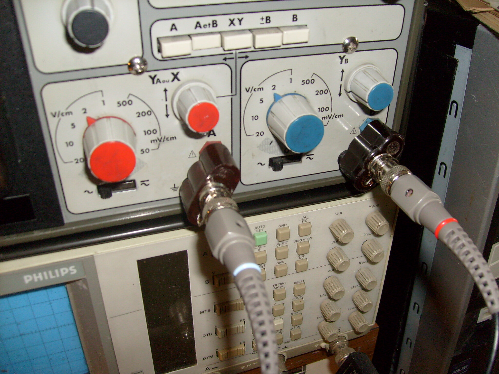

Certes, oscilloscope d’enseignement, mais là, le prix est en accord, donc rien à dire.
L’adaptateur BNC/bananes doit avoir une broche coupée pour se connecter à la voie 2, ce qui implique de ramener la masse par l’autre sonde. Ce serait mieux d’avoir une deuxième borne de masse au bon endroit, ou mieux deux BNC, mais celui qui l’achète peut facilement faire la modification s’il en a envie.

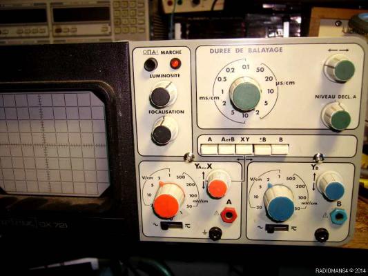

Voici l’historique de cet appareil et les modifs apportées:
La seconde borne de masse a été rajoutée!
La photo n’était donc pas à jour !
Pour pinailler, cela aurait été plus rapide de monter directement des BNC que d’ajouter une banane et de faire les adaptateurs.

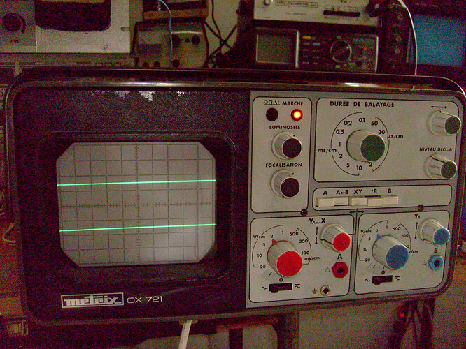

la photo “après”:

La base de temps mini est de 2us/div
Et ???
Bonjour Janpolanton, Là, c’est de l’hébreu pour moi !
Quel problème pourrais-je avoir avec un oscillo. ayant une base de temps minimum de 2us/div ?
Merci d’avance et bon week-end à vous !
Dom.
Cela permettra de voir un signal de 500kHz avec une période par carreau. Je ne sais pas quelle est la bande passante des entrées (limitées aussi à 50mV), mais le MHz est vraiment la limite utilisable je pense. C’est en rapport avec le prix.
J’ai eu cet oscillocope (c’était vraiment le mien…) et qui était limité à 1MHz (mais haute sensibilité + loupe), la base de temps sans loupe plafonne à 1us. Et un peu gros sur l’établi, revendu car pas utilisé.
Je vais vendre le 2014 qui est au dessus, comme déjà dit, mais ne correspond pas au besoin.
C’est la base de temps qui donne la fréquence
f=1/t
f=1/0.00002
f=500kHz par carreau sur l’écran
