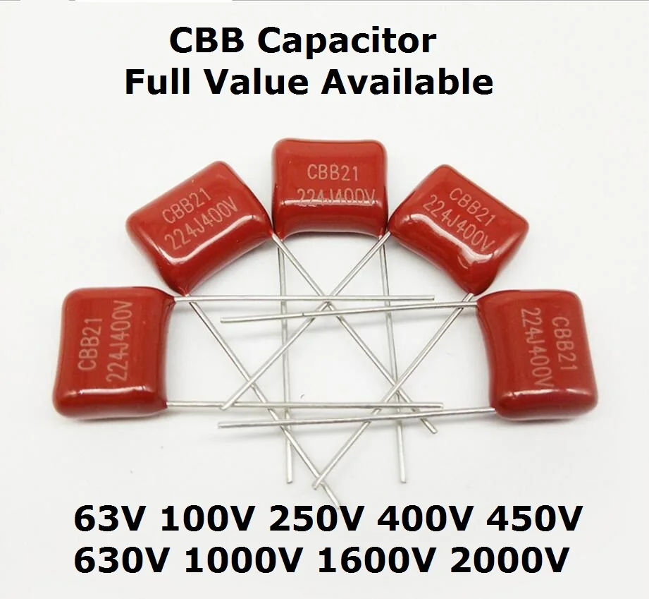

personnellement, je prends toutes mes capas sur Aliexpress depuis des années, et jamais eu le moindre problème.
Exemple de prix ici:
Pas de quoi se priver…
