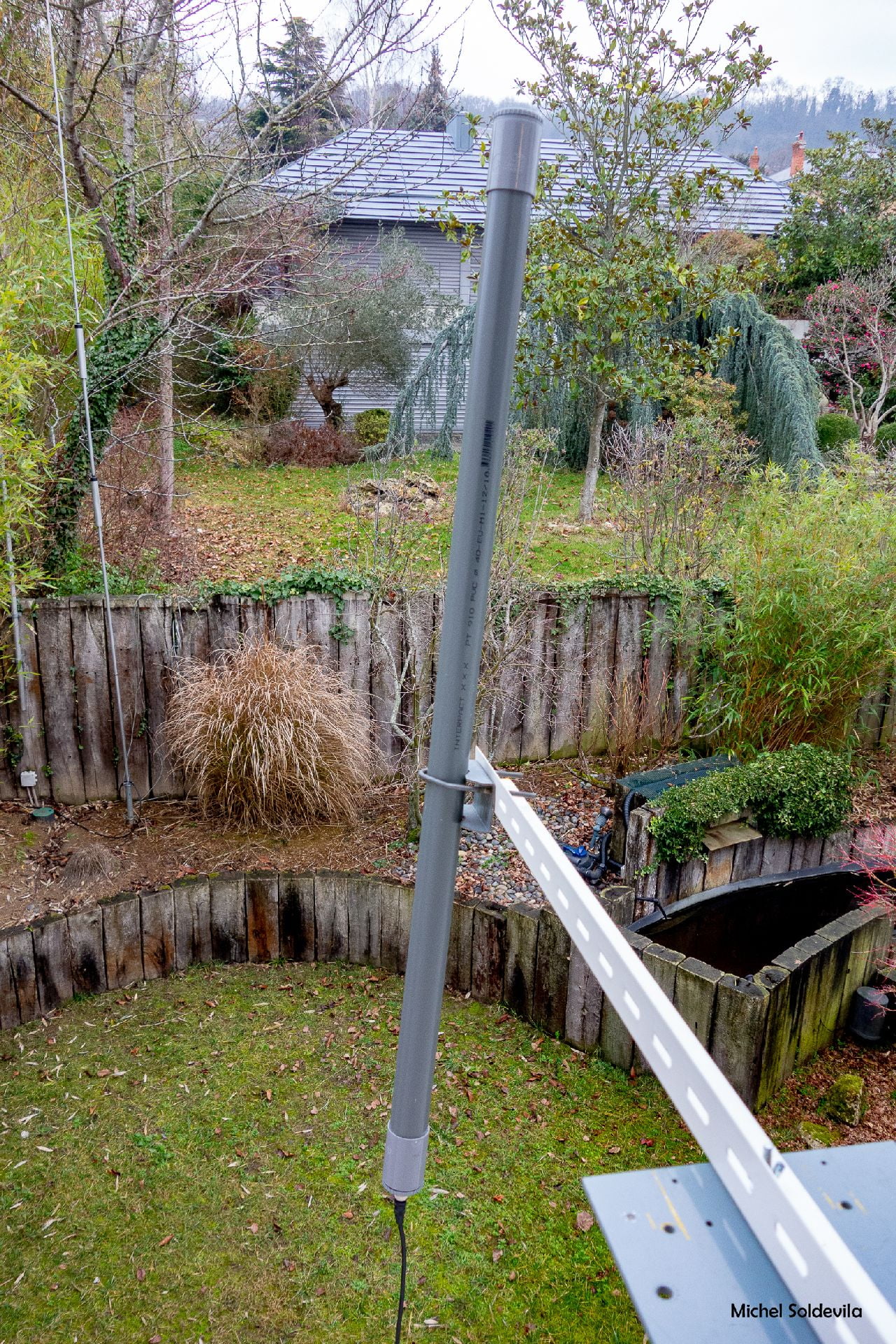

Jusqu’à 2/3 MHz : la mini whip. Petite, omnidirectionnelle, très efficace à partir des VLF (j’ai copié SAQ sur 17 kHz sans problème) si montée en extérieur. A mon avis imbattable.
Au-dessus, jusqu’à 30 MHz : un fil avec à la base un transfo large bande 9:1 pour abaisser l’impédance et l’approcher des 50 ohms du récepteur, puis un coax mis à la terre au départ et à l’arrivée (si c’est possible) ; ou encore un doublet avec une boite d’accord.
Au dessus, une discone, large bande par construction et omnidirectionnelle, ou une log-périodique également large bande, avec un peu de gain, mais directive : rotor obligé.
J’ai tout ça, et j’en suis fort content. Mais le récepteur joue aussi : les RX d’entrée de gamme sont des passoires en présence de signaux forts. Ceux de SDRPlay (RSP dx par exemple) sont corrects et coutent 200€, sans valoir évidemment le Perseus, l’Elad FDM S-2 ou 3, ou l’Excalibur de Winradio, mais là on est vers les 800-900€.

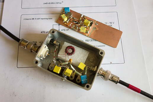

Très intéressante cette mini whip, peut on la fabriquer soi même ? un schéma ?
cdt,
Gérard

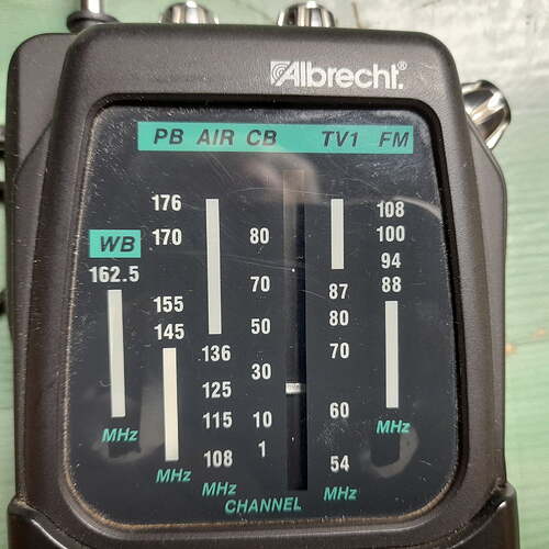

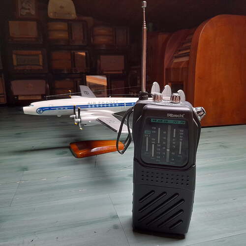

Dans mon pavillon de la région parisienne situé à une dizaine de kilomètres à vol d’avion de l’aéroport d’Orly, on peut écouter très nettement avec ce simple récepteur de bas de gamme et son antenne télescopique à peine déployée, les conversations radio d’approche et de départ de la tour de contrôle et des avions. Cependant, on s’en lasse très vite. Pendant le premier confinement de 2020, c’était impressionnant le silence radio car l’aéroport était fermé et on ne pouvait écouter plus que la météo, la visibilité, le point de rosée et les pistes attribuées en fonction de la direction du vent .
Voici mon récepteur que je viens de photographier:
Cordialement.
Patrick.

Evidemment, c’est archi-simple ! On en trouve aussi sur eBay, prête à l’emploi. Les 2N5109 se trouvent facilement sur internet.
Michel
pa0rdt-Mini-WhipGeneralDescription.pdf (70,9 Ko)
pa0rdt-Mini-Whip-Manual.pdf (130,4 Ko)
pa0rdt-Mini-Whip-Manual_p4.pdf (19,0 Ko)

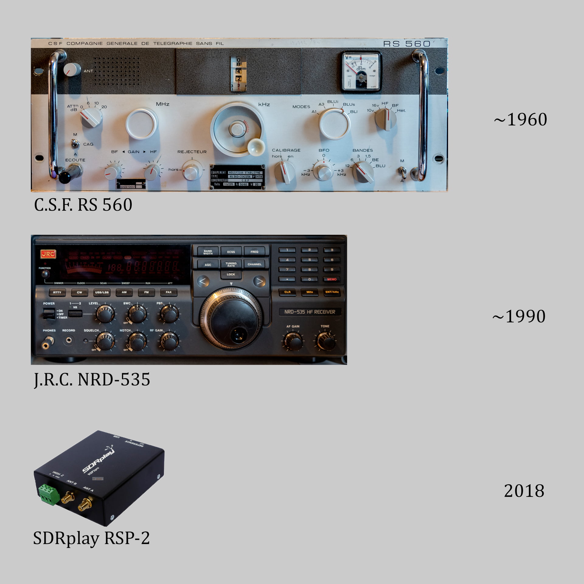

Si l’antenne est fondamentale, le récepteur a aussi son importance ; les dongles et autre récepteurs à bas prix ne valent rien pour une réception toutes bandes correcte : trop sensibles, ils sont désensibilisés par les signaux forts, pas assez, ils sont sourds.
Des 3 récepteurs illustrés ci-dessous qui font partie de ma station, le plus performant est celui … du milieu.
Michel

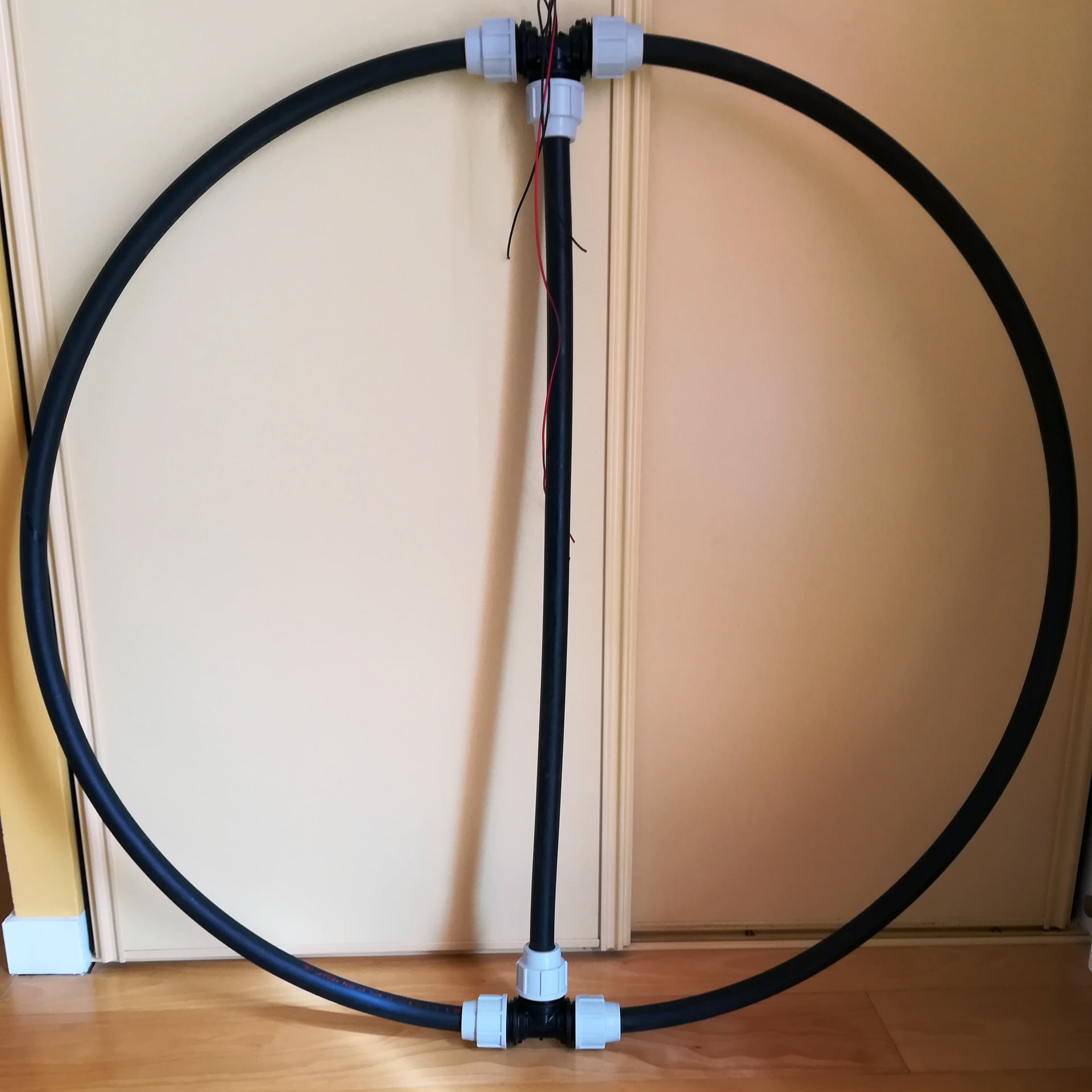

En matière d’antenne, il y a aussi la boucle amplifiée ; je n’ai pas encore fait de test systématique en conditions réelles, mais elle est moins bonne en VLF et LF que la mini-whip, et probablement meilleure en HF. Elle est toutefois directive, mais on trouve sur le net des schémas à 2 boucles à 90° qui évitent le rotor.
Michel
