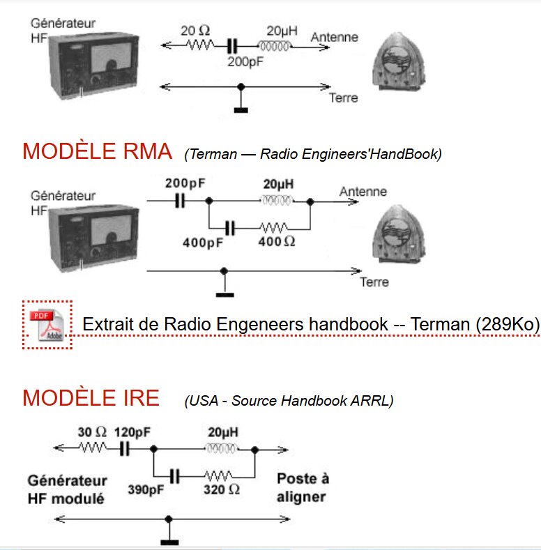

Petite question: Quelqu’un aurait-il une vague idée de l’impédance d’entrée d’un récepteur à lampes classique, qui doit très probablement être bien loin des 50 Ω d’un récepteur de traffic ?
Entre 300 et 500 Ω me semblerait assez réaliste…
5 « J'aime »
on peut se referer a l’antenne fictive qui sert faires de mesures de gain
faute de mieux
En réalité, on ne peut se fier à pas grand chose, le cas de la réception sur antenne étant bien différent de l’injection d’un signal de réglage.
Avec l’antenne, on essaie de récupérer un maximum de signal, en minimalisant les pertes, provenant d’un fil à l’impédance « farfelue »
Avec un Géné HF, les pertes sont ignorées, attendu que le signal de réglage dispose de largement assez de puissance pour compenser.
D’autre part, entre CV ouvert, et CV fermé, dans l’étages d’entrée, la self étant fixe, il est évident que Z varie dans une large mesure, en fonction de la position du CV.
Difficile de traiter un bout de fil approximatif servant d’antenne, comme la sortie d’un Géné HF, dont Z est connue.

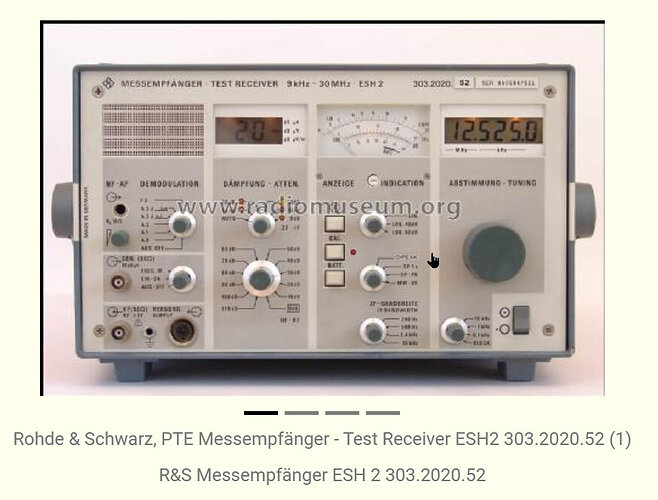

Sur ces fréquences, que disent les spécifs des récepteurs pro au sujet de leur impédance d’entrée ?
Par ailleurs, il devrait être possible de mesurer l’impédance d’entrée d’un poste ou du moins de tracer la courbe de Zin en fonction de la fréquence.
On le fait bien beaucoup plus haut en fréquence (VHF UHF SHF)…
On pourrait considérer aussi les circuits d’entrée d’un poste comme… une antenne et utiliser un impédancemètre d’antenne, voire un VNA…HF (?).
Ces « solutions » que certains utilisent à tort alors qu’ils ne sont pas auteur du sujet, sont heureusement réversibles, continue ton sujet cher ami @Blaireau .
Le brave ESH-2 que je possede a une entree standard 50 Ohms comme l’immense majoritè des récepteurs professionnels et …. Vive la miniwhip en dépit des certitudes de ceux … qui n’en ont jamais essayé une :joy::joy::joy:
