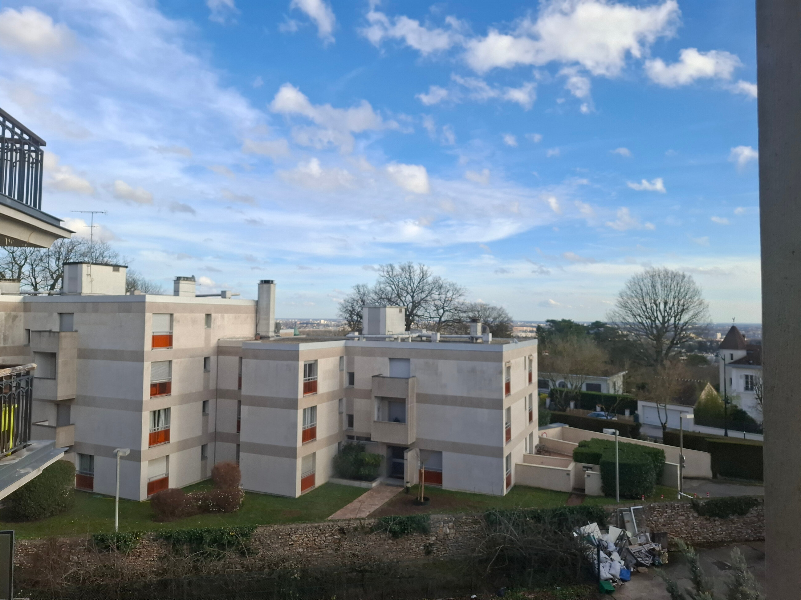

Voilà la vue depuis chez moi, tu crois que c’est assez dégagé pour une bonne portée?
Comme le vendeur te l’a dit, il n’y a plus grand monde. Donc il faut ratisser large, ce qui n’est guère possible avec ce genre d’appareil.

J’habite en IDF avec une vue dégagée, ça peut aider à avoir une plus forte propagation et des contacts?

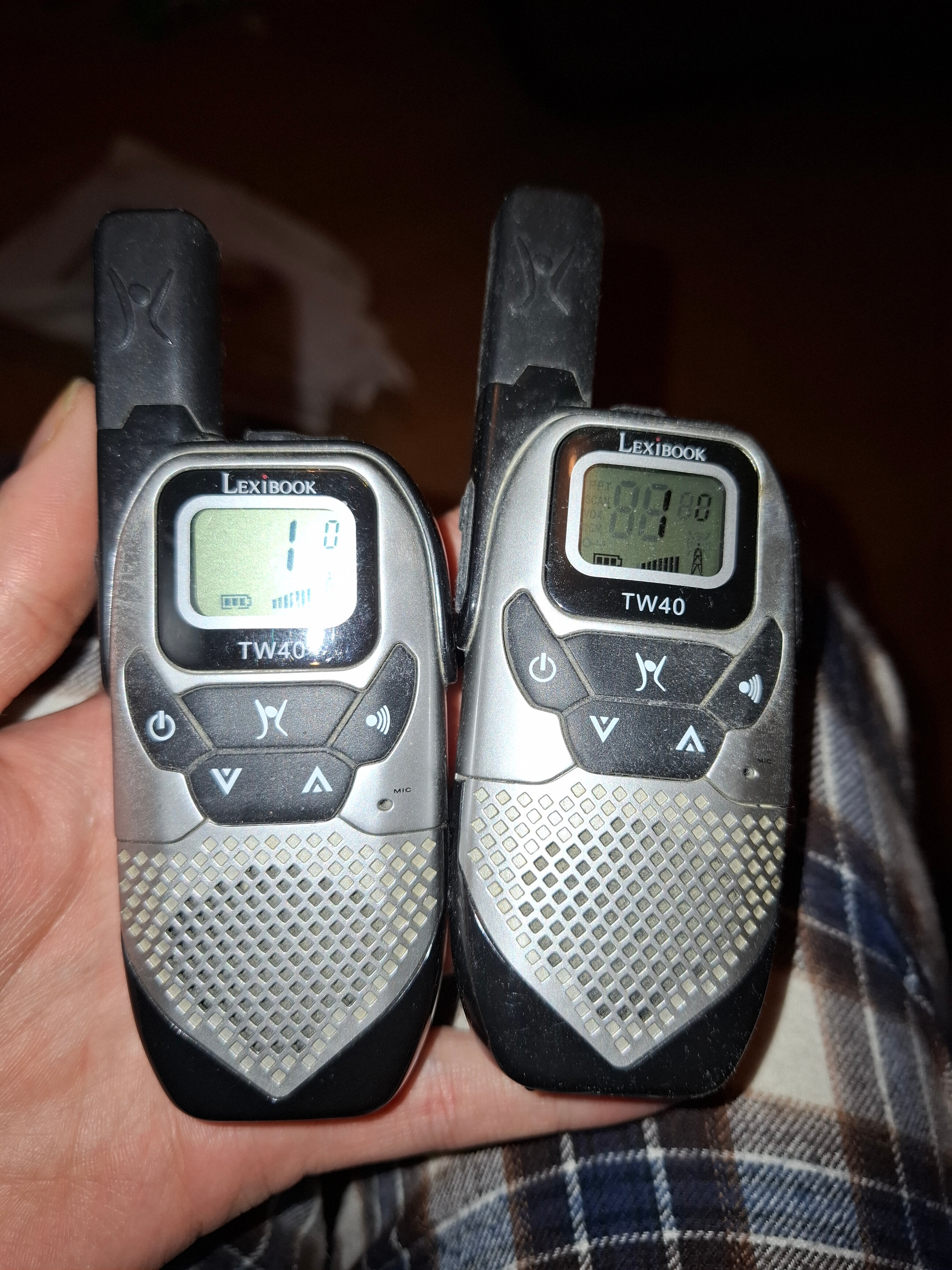

Il faut une licence surtout. Les PMR 446 trouvables facilement et destinés au grand public n’ont même pas 1W de puissance. J’en ai deux, jamais pu communiquer avec personne en les utilisant, sauf entre eux. J’ai déjà capté des trucs par contre. La portée est de 200 mètres maximum apparemment.

Un peu plus quand même! Utilisés par les chasseurs, j’écoute parfois le trafic et cela couvre pas mal le territoire de la commune avec des appareils homologués 500mW

J’ai ça :
Jamais pu parler à personne avec

Je pense avoir compris : Ce qui compte c’est l’endroit d’où on émmet, et où on veut que ce soit reçu.

Dans ton cas il te faudrait une antenne dite « de balcon ».
