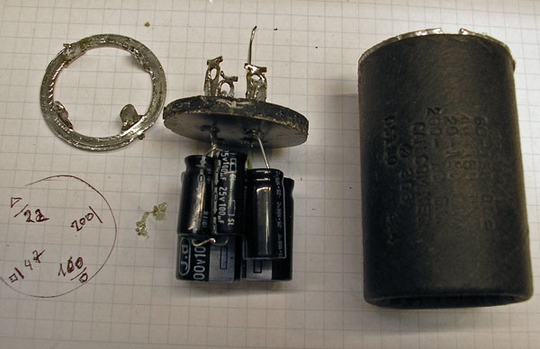

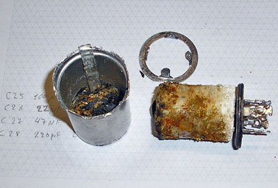

quelle "jaja" pour remplir les boîtes à condos ?
Quels produits utiliser pour remplir une boîte à condos que l’on a vidée et refaite avec des condos récents (ou pour remplir un « chimique » que l’on a aussi « traité » de la même façon) ?

Ne rien mettre, juste un point de colle thermo (par ex.) pour immobiliser les composants et bien isoler l’ensemble avec de la gaine thermorétractable ou du ruban adhésif d’électricien.

Moi je double l’intérieur de chute de tirage de papier photo glacé, pour isoler et puis je comble avec du papier journal.

Personnellement,je bourre mollement avec des « copeaux » de polystyrene que l’on trouve dans les emballages de produits fragiles. C’est tout naturellement isolant et ça n’ajoute pratiquement pas de poids.

Moi, j’utilise une cartouche de « silicone » noir de marque Fixall. J’en mets juste pour boucher l’ouverture (je ne remplis pas, afin de pouvoir démonter). Je lisse du bout du doigt avec de l’eau savonneuse et le résultat final est surprenant : on dirait du brai.
Tous les condos en tubes carton et tubes en verre sont rénovés de la sorte également : on n’y voit rien !

Moi je mets de la cire de bougie ou de la paraffine, c’est un peu comme le produit original et cela se trouve facilement.
L’idéal serait la mousse de polyuréthane en bombe ! Ca isole, et ça bloque tout, et c’est facile à mettre en oeuvre (y’a qu’à appuyer sur la valve). Mais après, pour la retirer, bonjour !

Pour ma part, j’ai déjà utilisé du mastic pour vitres (acheté en pot).
Seul inconvénient : la durée de séchage relativement longue.

Le mieux est de bloquer les condos par le moyen qui vous semble le mieux adapté, en fonction de votre matériel; j’ai utilisé:
  • colle thermo pour coller les condos ensemble et sur le fond du boitier. Facile à démonter, il suffit de passer un coup de décapeur thermique pour que la colle fonde…
  • cales de carton replié entre les condos. C’est encore plus simple.
  • circuit bakélite pastillé sur lequel j’ai soudé les condos
  • colliers Rilsan pour les serrer tous ensemble
  • un fond de paraffine (10 mm pas plus, juste pour immobiliser les condos), là déjà, c’est limite: ce n’est pas très facile à faire, il faut suspendre les condos pour qu’ils soient à 2-3 mm du fond, sans le toucher. En cas de réparation future, c’est assez simple d’enlever le fautif.
    Dans tous les cas, il faut penser à isoler entièrement le boitier. Personnellement, je refais une boite en carton mince qui vient juste épouser la forme du boitier. Ainsi, pas de risque de court-circuit sur le boitier.
Au final, on peut passer un coup de mastic noir sur le pourtour du papier bakélisé comportant les œillets de raccordement électrique, au bord du boitier, juste pour faire croire que le bloc est plein de brai.

J’ai retenu la suggestion de Fredo : des morceaux de « chips » de polystyrène.
J’ai soudé les condos (non chimiques, 6 x 1microF, donc pas de corps
métalliques) sur les oeillets du couvercle et mis les copeaux dans le fond
de la boîte.
Il y a d’origine 4 pattes de blocage pour ce « couvercle », ce qui permet
d’immobiliser le tout une fois ces pattes bien refermées.
J’avais laissé un peu de brai sur le pourtour intérieur de la boîte et sur le
bord du couvercle : une fois la boîte refermée, on ne soupçonne plus
rien, c’est démontable et maintenable.
