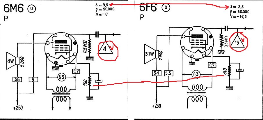

voici les modif a effectuer
le principal probleme est la pente de la lampe de remplacement qui est tres faible
on passe de 9.5 mA/V a 2.5mA/V la puissance BF va diminuer car le tube 6F6 necessite un tension d’attaque de 13V au lieu de 4V il faut esperer qu’il y a suffisamment de marge de reserve cote de la preampli BF
pour ce qui est des courant et impédance c’est kif kif a condition de remplacer la R de cathode

6F6 en place avec R cathode 430 Ohms. La BF marche, volume correct.
Je passe à la suite, pas de réception, l’OL ne démarre pas. :weary:
