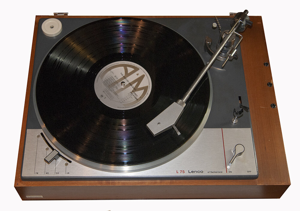

Et une Lenco L70 des années 60, ce n’est pas bon?

Chez Lenco aussi quelques bons modèles moins prisés que la L75 et ses congénères (pourtant à galet)… J’ai deux L833DD, pas mal.

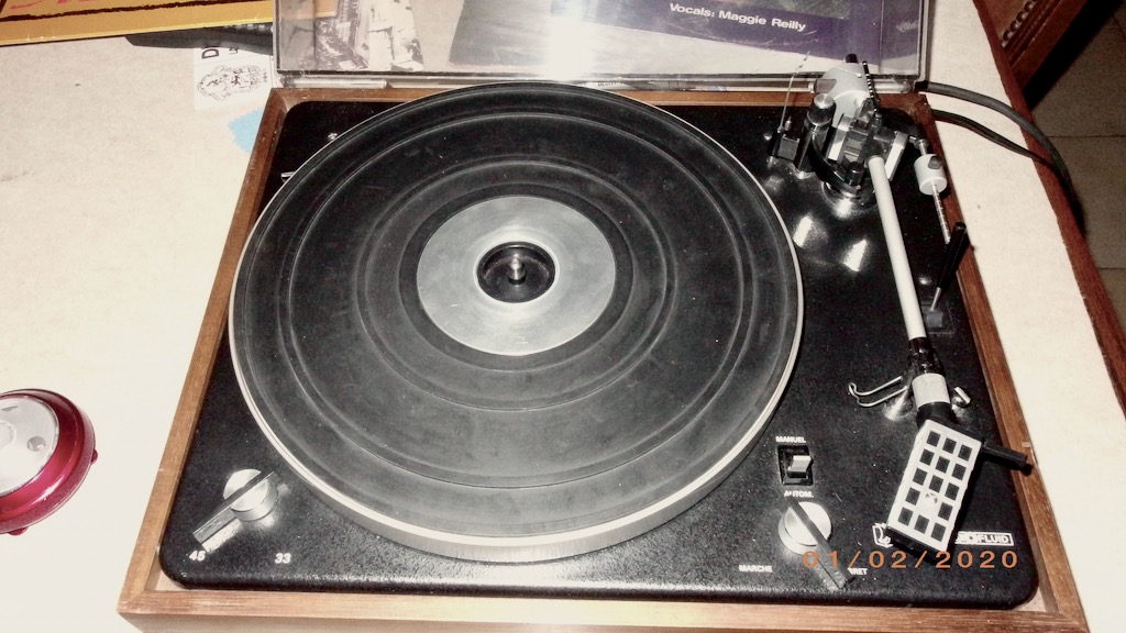

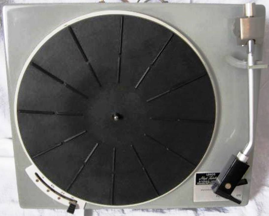

Effectivement , une ancienne Lenco, c’est très bien rapport qualité /prix/fiabilité dans le très très long terme d’ailleurs, depuis 1971 j’utilise toujours ma B52 LENCO STRATOFORTRESS

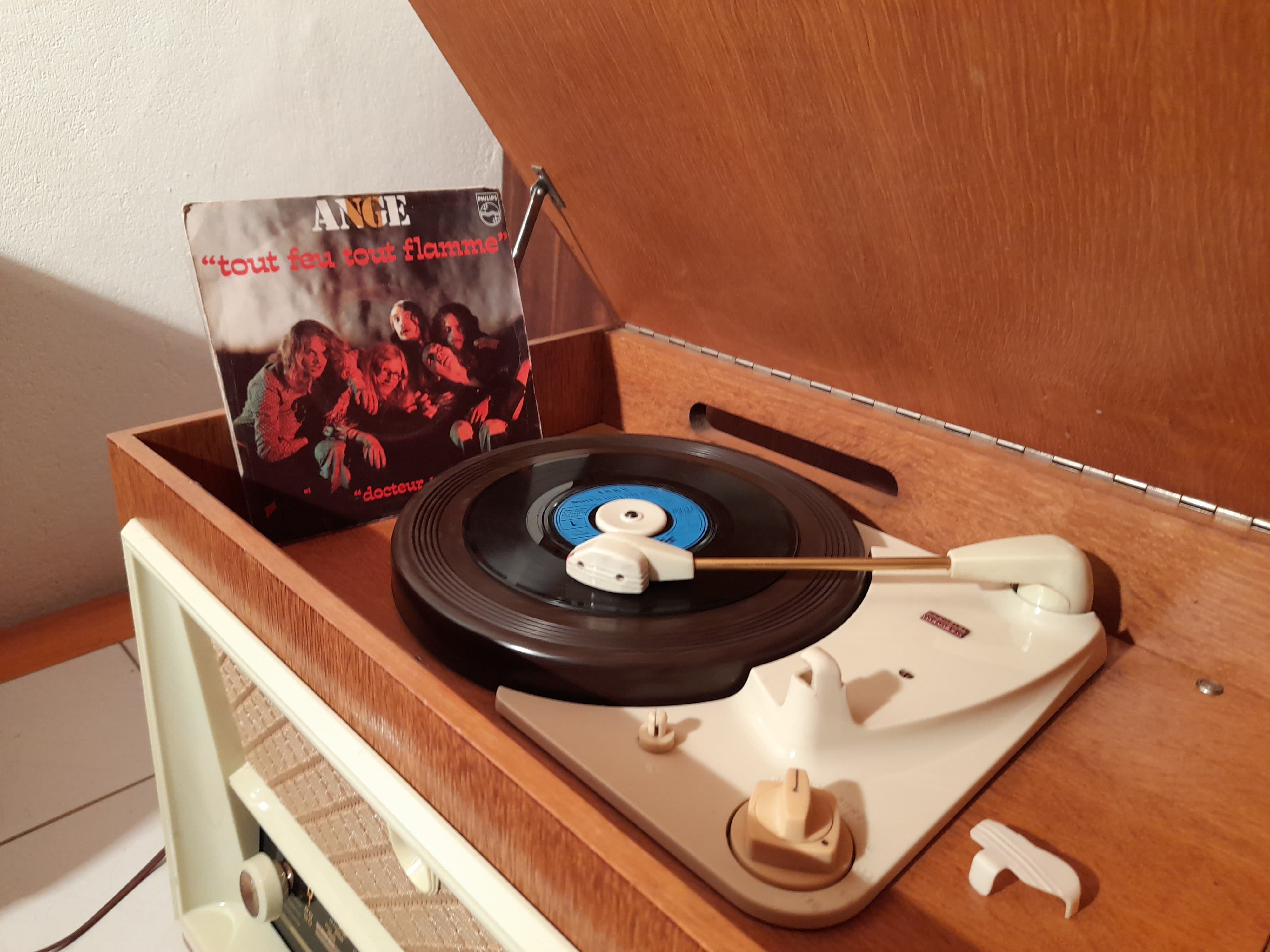

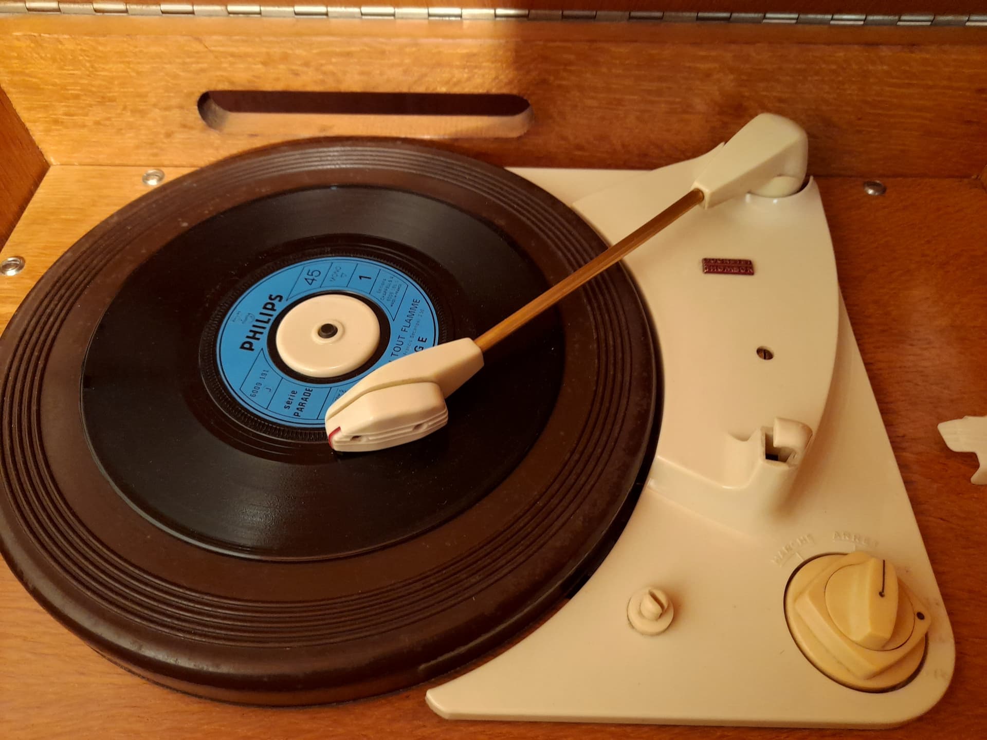

Puisque nous sommes sur un forum consacré en grande partie au matériel retro voici ma préférée qui est une assez rare belle Ducretet Thomson T64 encore fonctionnelle qui est sur un combi radio/pu::
