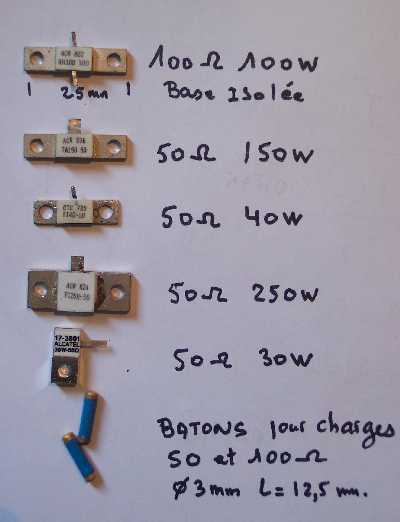

De nos jours il vaut mieux acheter une vraie résistance HF pour fabriquer une antenne fictive , ça se trouve extrêmement facilement a vil prix et c’est utilisable jusqu’à au moins 1GHz , puis mesurer la tension avec un oscilloscope ( P= U2 / R ) ça lèvera le gros doute de la fameuse formule très approximative due aux imperfections des diodes de mesure sinon ce genre d’appareil restera toujours un indicateur de puissance relative pratique pour les réglages mais …relatif

Où trouver ce genre de résistance?

En général sur 80 et 40 dans la soirée , ceci dit j’ai des dizaines de ces charges récupérées sur des bancs test automatiques que j’avais monté dans une autre vie pour tester des émetteurs en sortie de chaîne
Pour tenir une dizaine de watts, il suffit de les visser sur un bout de radiateur à côté d’un connecteur coaxial PL ou BNC :smiley: envoyez moi votre adresse en MP

Des résistances de puissance pour charges :
