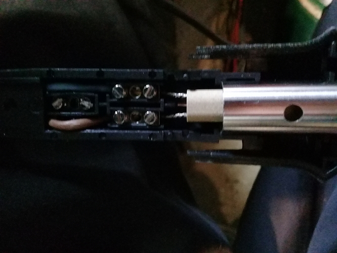

Puisqu’on est sur les fers à souder, ça tombe bien mon gros fer m’a lâché.
Je m’en suis servi hier soir sans problème. Lorsque j’ai voulu l’utiliser cet après-midi, plus rien…
Je l’ai acheté il y a seulement 18 mois… :cry:
Pour voir, je l’ai ouvert, le 230V arrive bien jusqu’à la connexion avec le système chauffant.
Puis j’ai mesuré à l’ohmmètre: 12Mohms
Qu’en pensez vous? c’est bon pour la poubelle?
Bonsoir. Quelle marque et quel modèle car sur le cliché ce n’est pas trop visible. Au premier abord ce serait la résistance chauffante qui serait défectueuse ou mal alimentée.
Si vous trouvez la pièce détachée il suffit de la remplacer.

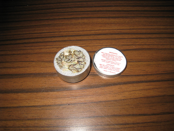

Si la panne est trop encrassée, on peut la raviver et la ré-étamer avec cette pâte vendue par Weller également, mais ça existe dans d’autres marque.
Ne jamais gratter ni limer une panne Weller !!
