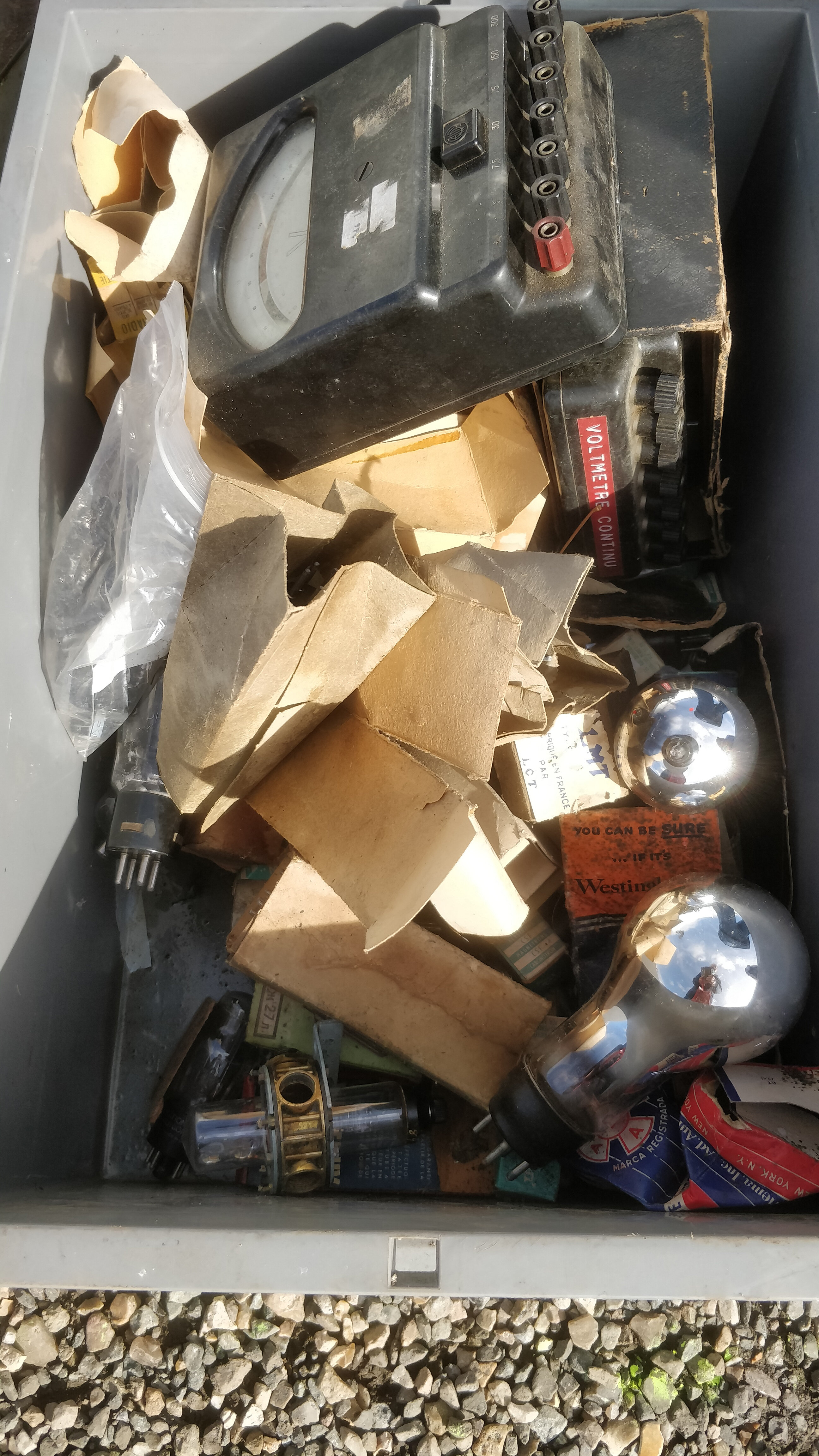

Ayant ramené un bac « surprise » de la brocante, je vais présenter dans ce fil quelques curiosités dont certaines à identifier. Un bac surprise, c’est quand on a acheté sans voir tout ce qui se trouvait à l’intérieur.
Aujourd’hui sur la brocante d’ableiges du matériel radio ancien, dont ces lampes centenaires
[IMG_20260221_125922]
Les lampes sont dans des emballages carton. Elles ne m’intéressent pas mais je sais qu’elles pourraient intéresser des membres du forum. J’ai pris le bac complet surtout pour le sachet de condensateurs aluminium (récents) qu’on voit sur le dessus, et les deux appareils à aiguille. Je ne pouvais pas refuser le prix proposé par le vendeur qui commençait à remballer.
Je vais trier …

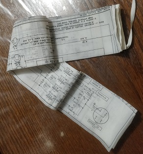

Tout d’abord, ce schéma en tissu ! Il était plié et roulé de façon à tenir dans une boite carton de lampe du genre ECL82.
Il est en parfait état de conservation sur ce « parchemin » breveté.
Ce schéma pouvant intéresser des collectionneurs , j’ai créé la fiche :
Suite à venir …

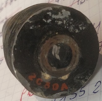

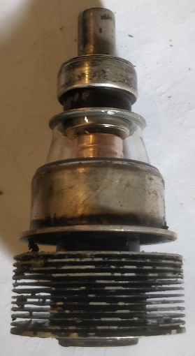

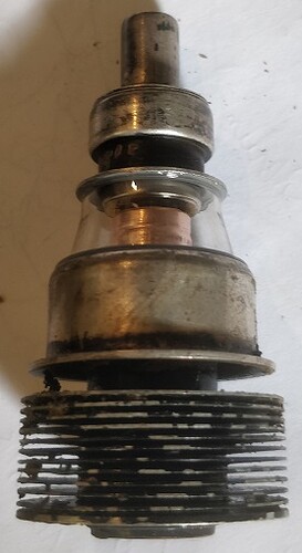

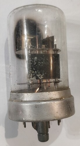

Cette lampe qui semble être un modèle de puissance pour très hautes fréquences. Les ailettes font 3 à 4 cm de diamètre. Les parties métalliques sont argentées.
Le marquage 2C30A ou 2C50A mène à la lampe 2C50 qui n’a vraiment rien à voir !
Quel est ce type de lampe ? Triode, klystron, magnétron, … ?
F6FLC
Février 23, 2026, 11:55
apparemment, c’est une 2C39, j’en ai plusieurs (existe en verre et en céramique)
triode de puissance UHF, utilisée entre autres dans les années 60 sur les transpondeurs radar aéro sur 900 MHz
http://f5ad.free.fr/Liens_coupes_ATV/F/F6BCU%20Ampli%201200%202C39.pdf
damsb2
Février 24, 2026, 6:58
jope004:
2C50A
Apparemment CV2516 / 2C39A UHF triode, décrite ici aussi
et ce doc:

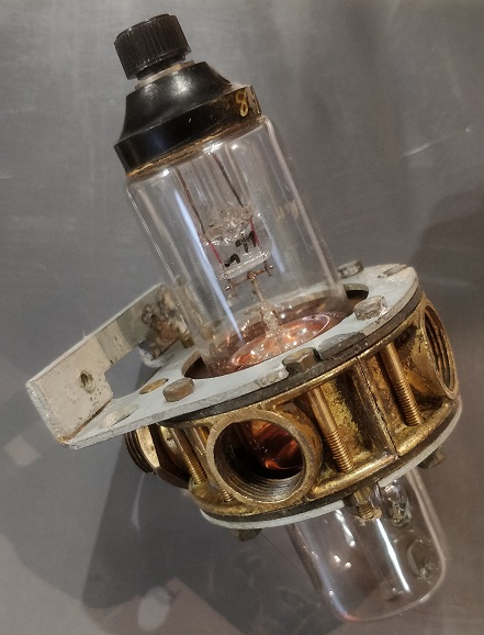

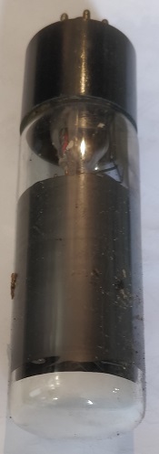

Autre curiosité pas encore identifiée. Je ne sais pas s’il y a un rapport avec la radio et les lampes. Enfin, tout le reste du bac était « radio ».
S3b
Février 24, 2026, 10:22
6
C’est un éclateur pour émetteur radar, aussi appelé « tube de Sutton soft » et développé autour des années 1940. Son modèle est : CV43
D’autres modèles, ayant la même tronche, forment les premiers klystrons à réflexion. Il sont appelés « tube de Sutton ».
J’en ai une petite collection, j’adore ces tubes !
Voir un bon article dessus :
https://www.radiomuseum.org/forum/the_sutton_tube_the_first_reflex_klystron_oscillator.html
cv43.pdf (274,9 Ko)
Yaplka ajouter ce tube au GL @Moderateurs

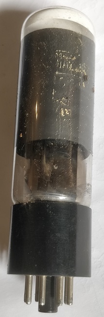

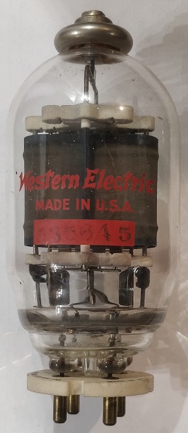

Triode de (forte) puissance 715C. Utilisation en émission radar ?

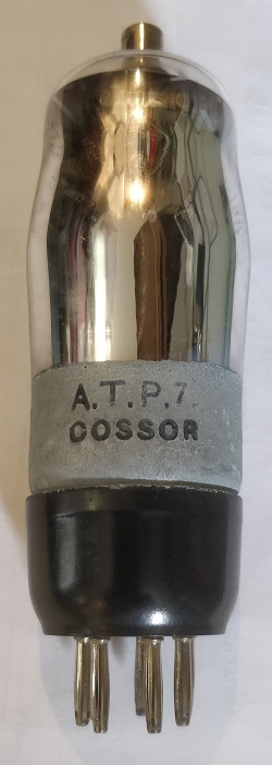

Pentode de puissance ATP7 pour émetteur radio ?

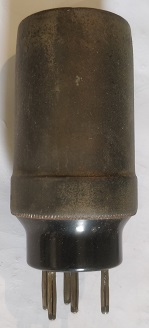

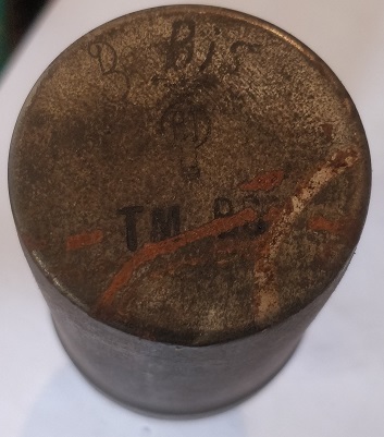

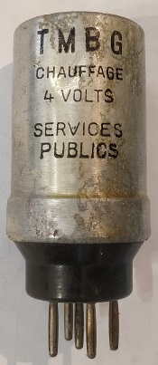

Maintenant, il y a quelques lampes à identifier. Mes recherches n’ont rien donné jusqu’à présent. Les deux premières :
Référence TM-BG ou TM-B6 ?
Référence T.M.B.G
Ces deux lampes sont peut être identiques.
ce sont les triodes 4V renforcées mecaniquement pour utilisation militaire
le tube est serti dans un boitier metallique rempli de caoutchouc mousse
S3b
Février 24, 2026, 4:02
11
Hello @Radiolo ,
Les TMBG, ce sont des bigrilles (version renforcé des A441N).
Les triodes sont plutôt les modèles TM2

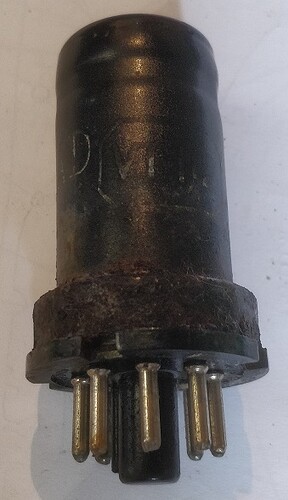

Suite des lampes avec marquage mais inconnues sur le web.

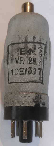

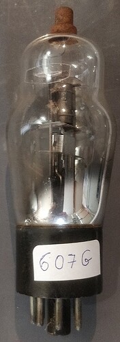

607G. Embase octal 7/8

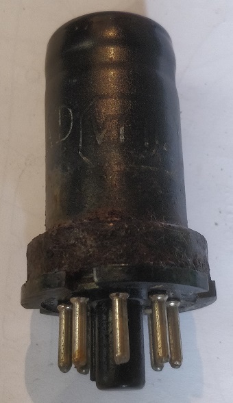

VP23. Embase octal 5/8

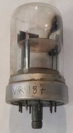

VR187. Embase 9 pins
VT112. Embase octal 8/8
sur que ta 607G n’est pas un 6Q7G ??
Bien sûr que oui, vu comment c’est fait à l’intérieur.
Je reviens d’aller vérifier, et …
Radiolo:

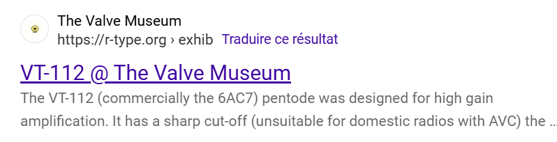

VT112 doit etre une 6AC7
Oui, c’est bien ça. En orientant bien la lampe, j’ai vu la gravure 6AC7 !
C’est bien possible. Après vérification, le 0 a un défaut au bon endroit pour faire un Q !
Bravo à tous les deux !
