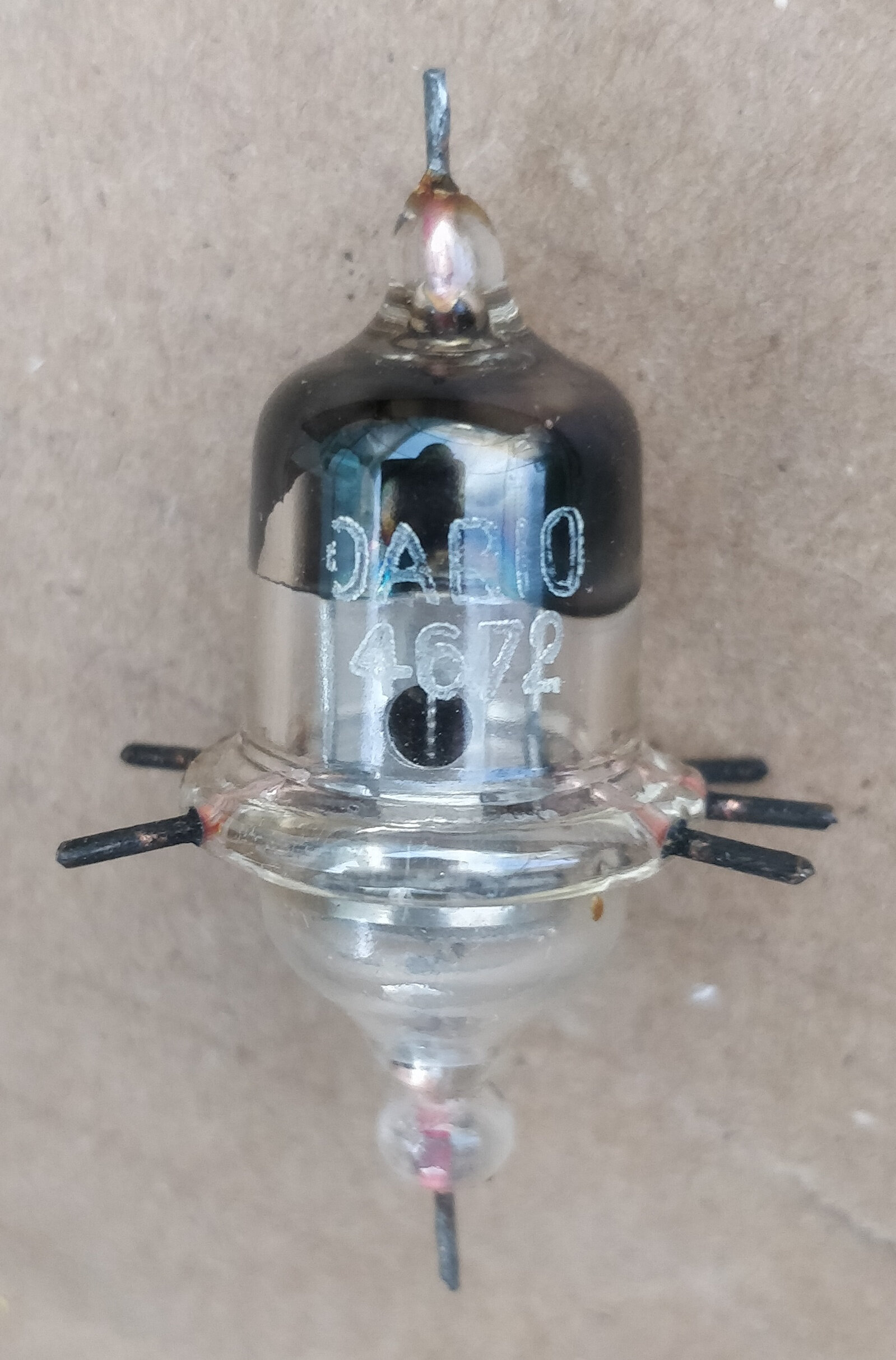

Autre brocante, autre curiosité parfaitement identifiée (4672) :
C’est la première fois que je vois ce genre de lampe.
Les documentations ne donnent pas de fréquence maxi. Il est indiqué réception « ondes ultra courtes ». Dans la pratique, dans quels appareils était-ce utilisé ?

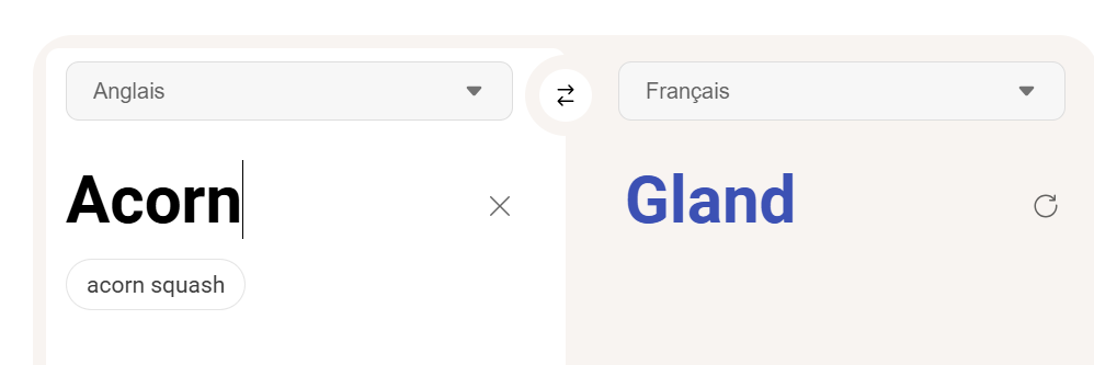

Un lien vers le site de Radioman33 : Acorn
N’est ce pas ça qu’on appelle une lampe - gland?
Sur le lampemetre 310CTR il y a le support pour tester cette lampe.

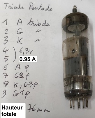

J’avais encore quelques lampes avec le marquage complètement effacé. Pour certaines, j’ai réussi à les identifier avec les dimensions, brochage, tension et courant de chauffage.
Il en reste quelques unes qui me résistent, dont celle-ci :
Une triode-pentode qui ressemble fortement à une ECL85 ou ECL805. Tout concorde, sauf le courant de chauffage. Je le mesure à 950mA sous 6.3V, alors qu’il est donné à 875mA dans les docs.
J’ai aussi comparé avec ECL80, ECL82, ECL86, ECL802
Votre avis ?
Ca ne ressemble pas du tout à ECL80, 82, 86…
Ca ressemble fortement à ECL85 ou ECL805 ou ECL802 d’après la forme de la grille perforée
