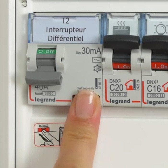

Normalement, les différentiels 30mA sont équipés d’un bouton de test.
4 « J'aime »

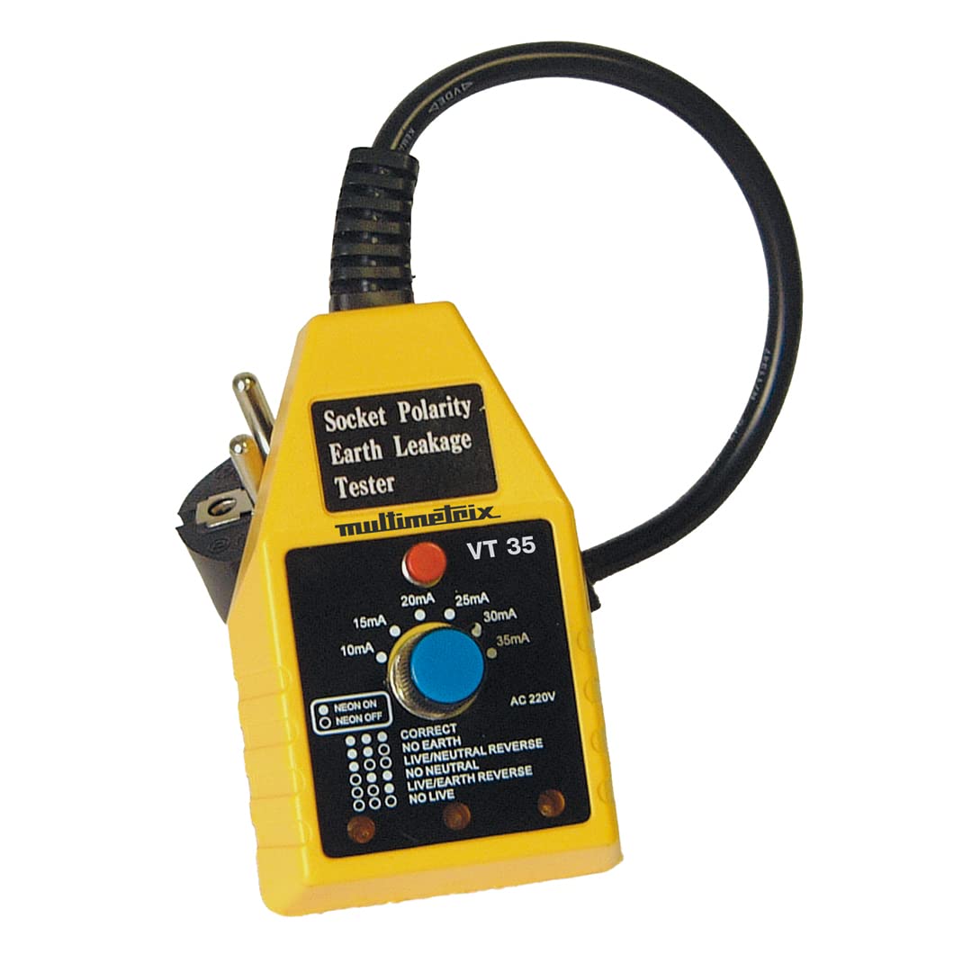

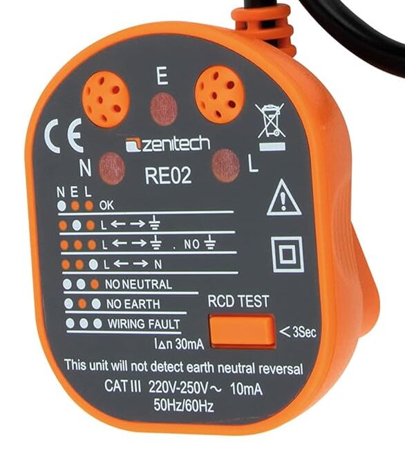

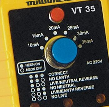

Les pros ont quelque-chose comme ça :
Pour moins de 15€ il y a même un modèle basique, mais qui est calibré sur 30mA, non réglable

Sinon, il existe effectivement pour les électriciens pros, des testeurs de différentiels fait exprès pour ( c’est mieux, mais bien plus cher qu’une résistance de 5,6 k 2W …)
