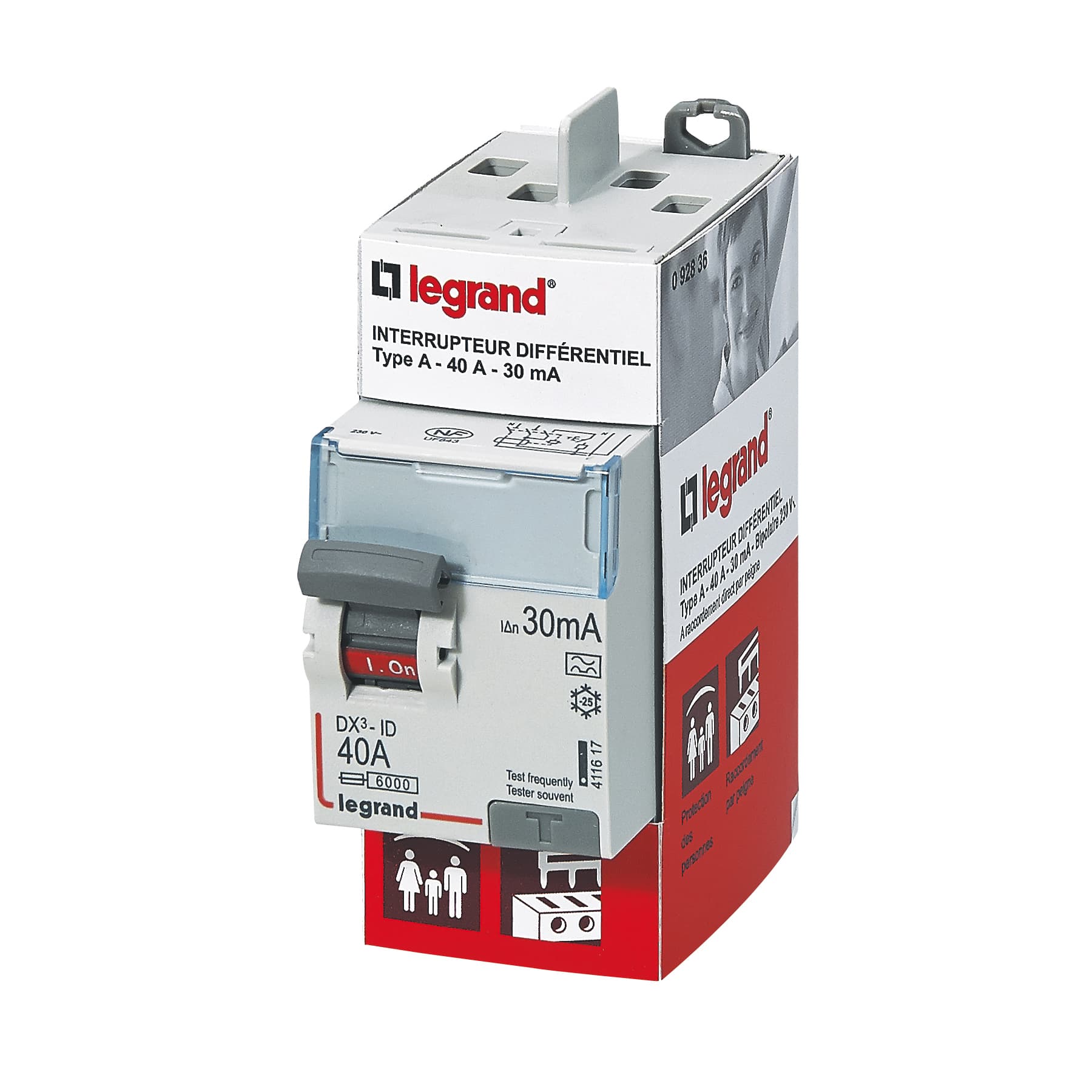

Regarde comment est fait le circuit de test du disjoncteur.
j’ai cherché un schéma mais pas trouvé pour le moment)
schema visible sur le dessus du disjoncteur.
je cherche si je trouve mieux.
Il n’utilise pas la terre et n’en a pas besoin.
Il prends le neutre en amont du différentiel et la phase en aval (ou le contraire avec un contact auxiliaire en série coté phase pour la sécurité)
L’avantage, c’est que la tension appliquée sur la résistance en série avec le poussoir est celle du secteur ce qui permets de connaitre précisément le courant de défaut qui sera le même quel que soit la résistance de terre .
Un cas typique avec 2 différentiels : la phase sur l’un le neutre sur l’autre > les 2 sautent.
Avec du triphasé c’est encore plus drôle.
OK, mais pour créer un courant de fuite depuis l’extérieur du différentiel sans appuyer sur le bouton de test, c’est tout de même plus facile avec la terre.
Et avec un courant de fuite de l’ordre de 30 mA la résistance de terre n’a pas grande importance.
Mais dans la pratique c’est quand même une fuite entre phase et terre qu’un différentiel cherche à interrompre. :wink:
On est d’accord, c’est ce que allo guy a déjà dit mais là il s’agit d’erreurs de câblage.
Je suis têtu pour la sécurité.
Non, ce n’est pas le plus facile et en plus c’est dangereux pour les occupants de la maison.
Le plus simple et le plus rapide: tu prends le neutre à l’entrée du disjoncteur différentiel et la phase à la sortie du différentiel.
Si tu prends la terre, il faudrait d’abord faire une mesure de la résistance de terre et contrôler la tension neutre/terre, pendant ton test.
Le but de ce test n’est pas de tester la terre mais que le différentiel fonctionne !
