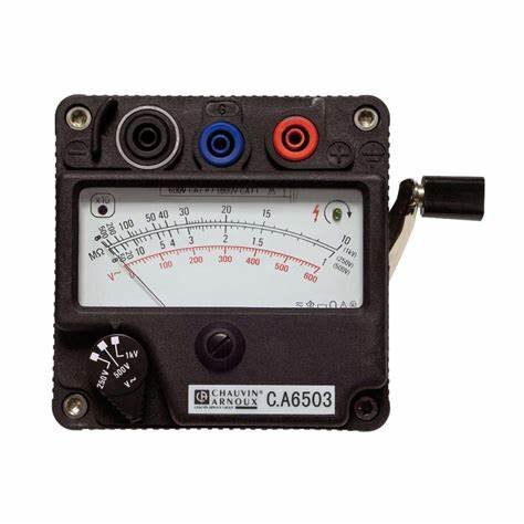

Test au multimètre sous 2 ou 3 volts, pour tester un filtre secteur?
Perte de temps car ce n’est pas un test fiable.
Si c’est un amorçage intempestif, cela ne se verra pas avec un multimètre.
Il faut au moins un test au contrôleur d’isolement sous 300V en DC (à moins de disposer d’un testeur d’isolement en alternatif).

ne reste plus que cela le controleur d’isolement 500V
