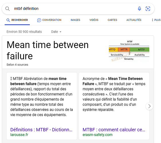

salut @Radiolo que signifie MTBF je m’excuse suis ignare
merci de me dire
la T° de fonctionnement agit directement sur le MTBF plus elle est elevée plus le MTBF diminue ( faut pas aller voir du coté de la cryognenie , c’est un autre problème)
pou les capas la tension de fonctionnement DC a un MTBF optimal aux environs de 70 a 80% de la tension de service
pour ce qui est du courant AC : BF , RF ou pulse dans les capas on peut avoir de sacrés surprises … faut pas trop jouer avec
@omale_13
MTBF = Mean Time Betwen Failure
re
@Radiolo
et en français quoi veut dire
temps moyen entre défaillance
tout cela découle des lois de Coffin Manson
re
merci
sur un lot de composants la 1er défaillance ne veut rien dire c’est la fréquence a laquelle se succèdent les défaillances qui importe en éliminant les défaillances de jeunesse et de fin de vie ( courbe en baignoire )

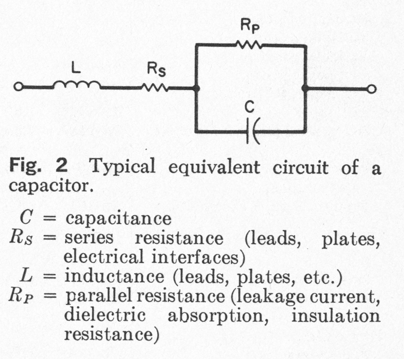

Sur tous les condensateurs, car le schéma équivalent simplifié d’un condensateur est déjà assez complexe. Le schéma équivalent classique est montré ici, avec explications:
Extrait de: Handbook of Components for Electronics, Charles A. Harper, McGraw-Hill
On ne peux pas englober tout ça en un seul nombre, qui donnerait un facteur de qualité. Par ailleurs, je persiste à penser qu’une mesure sérieuse ne peut pas être effectuée dans débrancher le condensateur du circuit, dans lequel il est utilisé.
