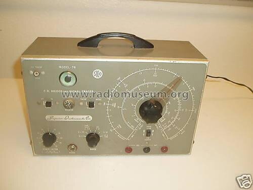

Hélas @F6CER l’utilisation d’un
https://www.radiomuseum.org/r/superior_cr_bridge_and_signal_tra.html
est au delà de mes capacités :wink: (mais c’est un beau appareil !)
… à moins qu’un dispositif plus abordable existerait.

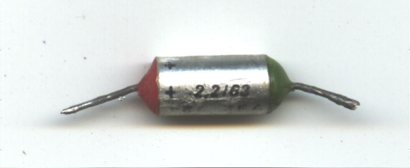

Une règle toutefois, ceux a bouts verts et rouge, enrobés alu a changer d’office, tous morts sans exception, parfois des traces de fuite d’électrolyte sur les bouts!
Sic Safco?

Bonjour, et non pas règle non plus, sur tous le nombre d’appareils qui on été remis en services entre mes mains ces condensateurs sic safco avec les extrémités vert et rouge si ils sont bons en mesures il n’y a pas de raison de les remplacer d’office, je les laissent et ils font leurs bons et loyaux services sans problème, d’ailleurs j’en possède pas mal en neuf jamais utilisé et je les utilises sans soucis.

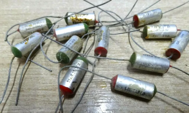

Ceux-ci :
12x-Vintage-22uf-25v-Axial-Condensateurs-Sic-Safco
Ces condo Sic Safco Minisic avec un bout vert et un rouge, je préfère les replacer systématiquement , c’est une des pires fabrication de chez sic Safc (qui d’habitude, fait de bons condos)
Même si on en trouve qui sont encore bons, il ne dureront probablement pas bien longtemps …Aussi, pour éviter de réouvrir , apres quelques temps de service, je préfère les changer tous !
Même remarque avec les tantales gouttes, surtout ceux avec des bandes de couleurs : Très souvent mauvais, et ceux qui sont encore bons ne tardent pas à devenir mauvais , donc là aussi, je préfère le remplacement systématique par prophylaxie !

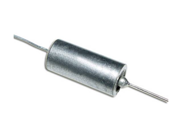

Tout a fait, le condensateur tentale cylindrique métal lui est très très bon même sur des décennies d’utilisation, exemple dans les oscilloscopes tektronics anciens ou cartes logiques dans les postes sources EDF

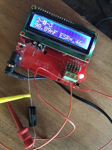

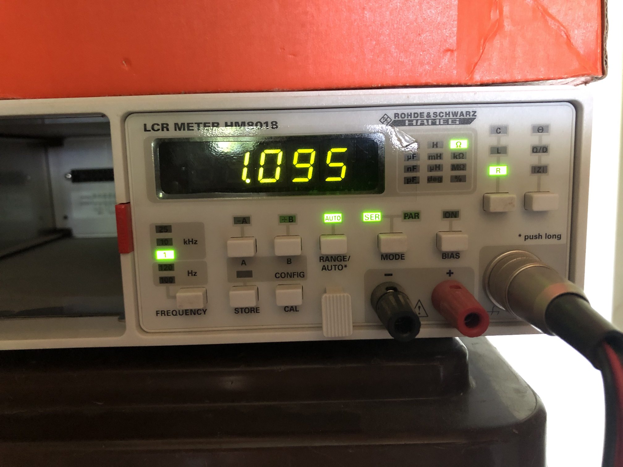

Bonjour aK1969,

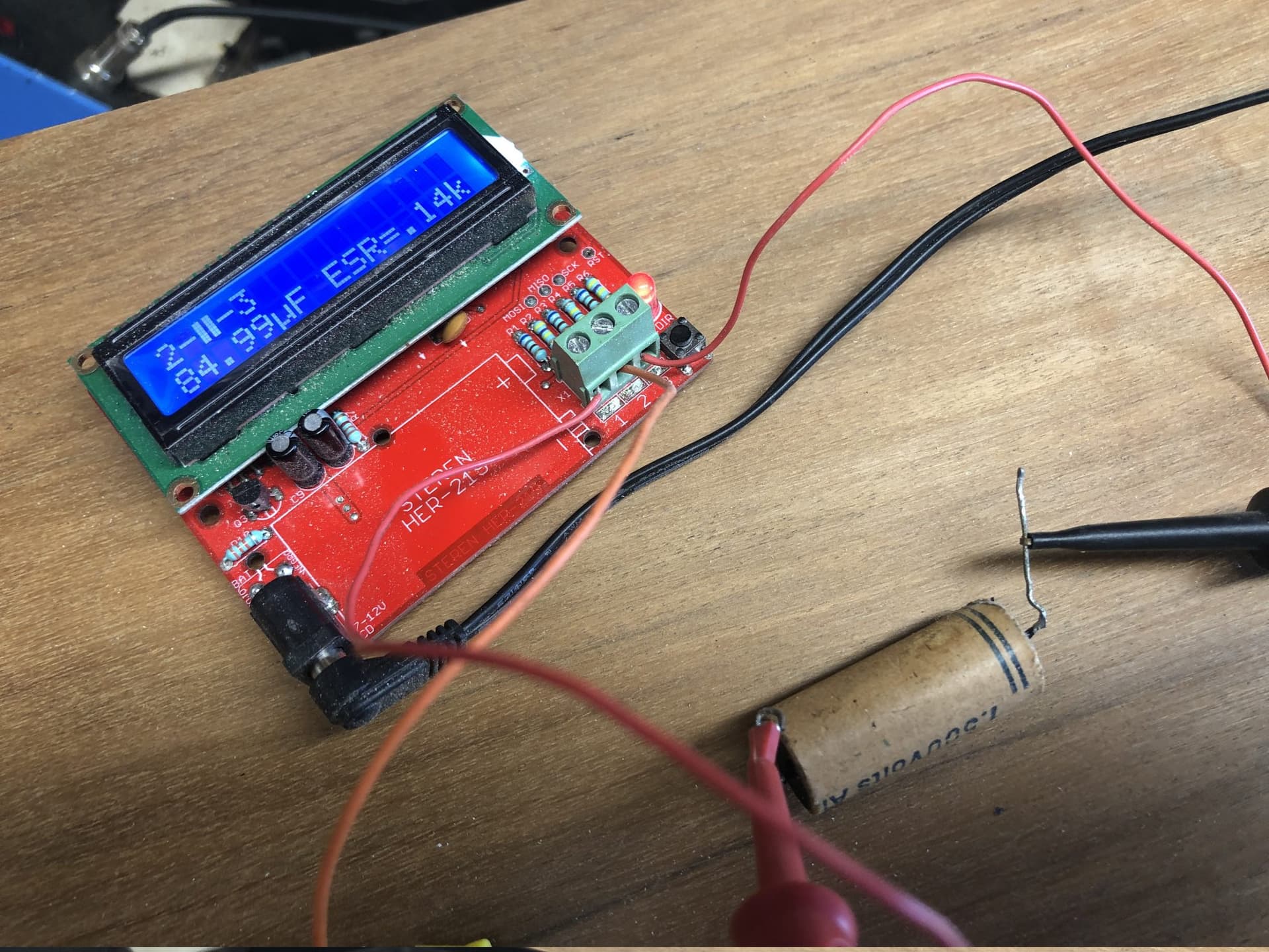

Comme d’hab, le plein d’opinions est garanti dans ce genre de post… En quoi le mien sera différent? Je joins des mesures :stuck_out_tongue_closed_eyes:
l’ESR… toujours l’ESR… Et un module chinois est parfaitement valable pour détecter un condo malade.

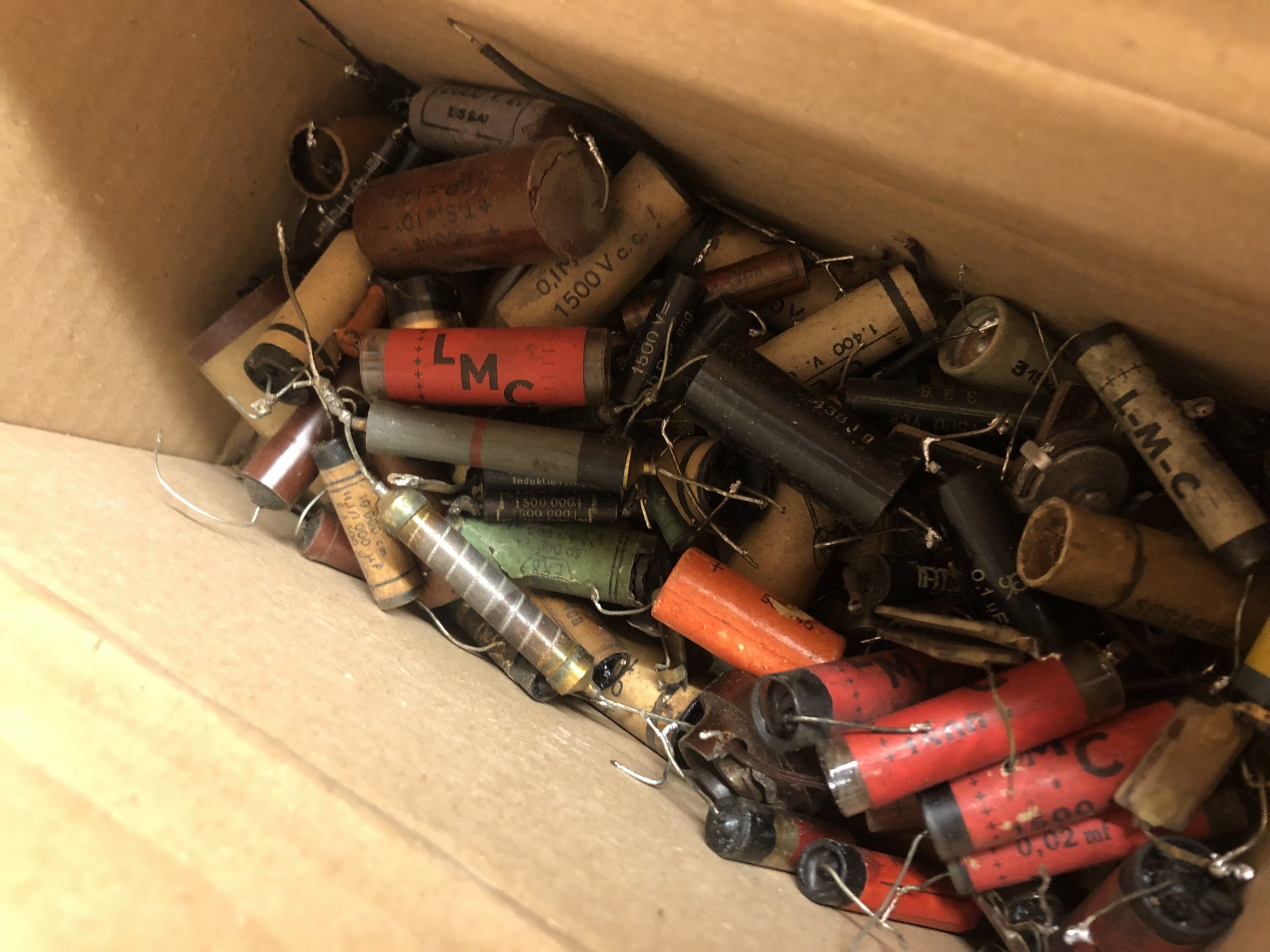

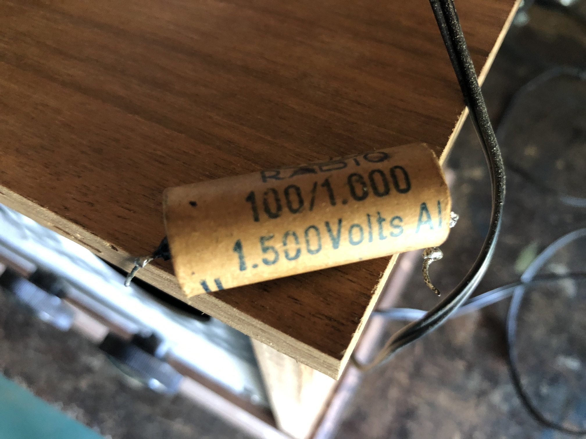

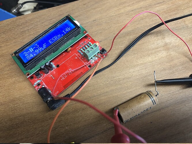

Mais il faut savoir interpréter les mesures. En image, j’ai pris au hasard un condo papier de la boite à rebuts.
100nF 1500V, rien qu’à le regarder, il est suspect :crazy_face:
Mesures avec module STEREN, pas chinois, mais quif-quif… 85nF ESR 140Ω

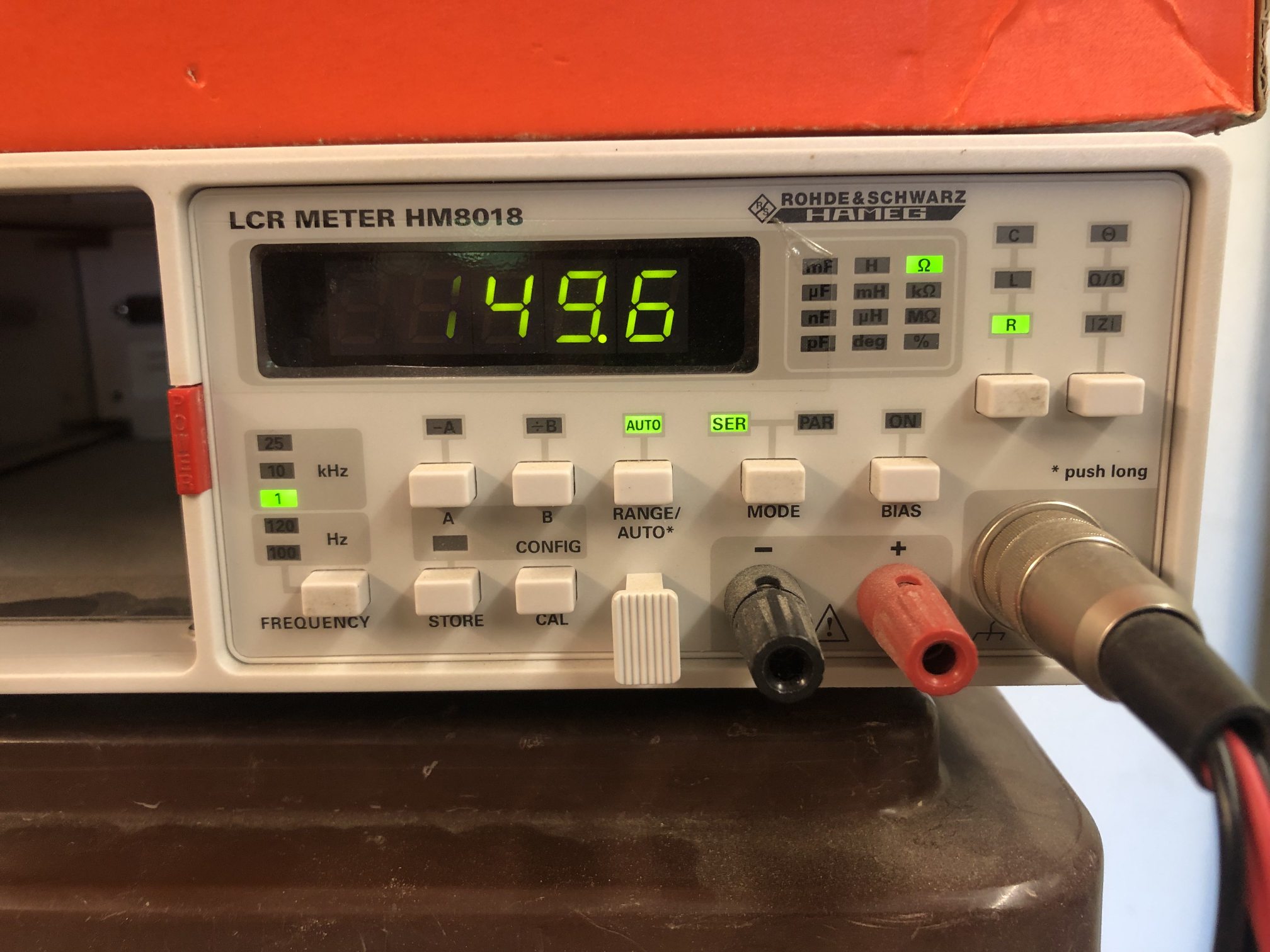

Mesure avec LCR Hameg, pas chinois (et pas quif-quif…) ESR 149Ω

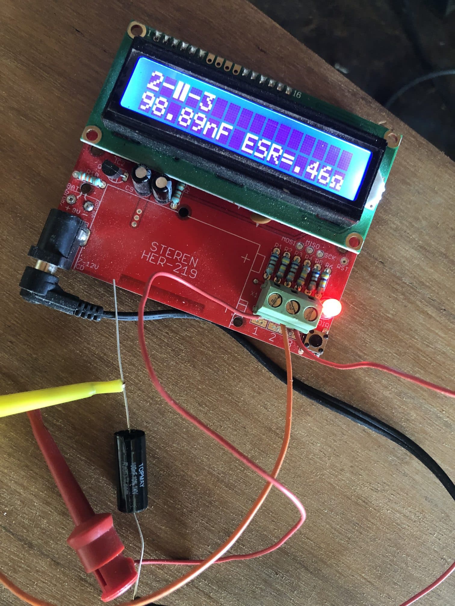

A comparer avec un condo neuf de notre fournisseur préféré… Radiofil.
ESR 1Ω ou 0,5Ω c’est pareil…
Le piège, c’est que l’ESR est parfois élevé même si le condo est bon, par exemple, un condo céramique de 100pF est à qq kΩ à 1kHz… Il faut avoir en tête, l’ordre de grandeur, lecture qui dépend de la fréquence de la capacité et du type de condensateur…
A+
