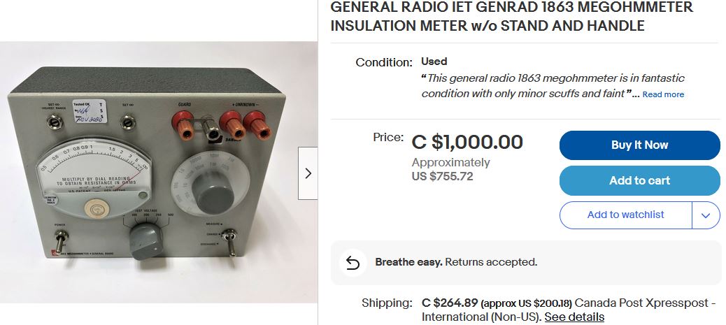

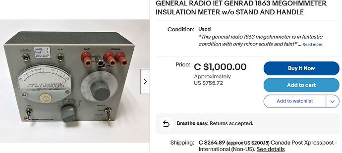

Bel appareil! Même en occasion ça doit rester hors de prix…
:euro: :euro: :euro:
Pas nécessairement, car la demande est limitée. Cette technique est d’ailleurs assez démodée. Par contre, le « design » de General Radio est assez spécial et il a gardé ses fanatiques. Moi, j’aime.
non ! pas assez cher mon fils !
