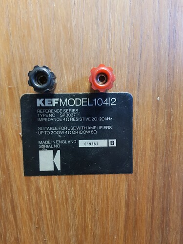

j’ai trouvé cette paire d’enceintes il y a peu dans un dépôt-vente, elles sont en assez bel état, photos:
2 boomers, 2 médiums et un tweeter.
Le montage des boomers est étonnant; une tige de métal réunit les carcasses des HP:
Tout ce beau monde fonctionne à la perfection, mais (ben oui, il y a un mais!!!) le tweeter, à l’allumage, ne produit pas beaucoup d’aigu…
Après quelques minutes de fonctionnement, les aigus apparaissent progressivement (vous savez, le voile qui se lève :rofl: :rofl:).
J’ai vu ici: KEF 104/2 - Recharger un tweeter KEF T33 en ferrofluid - vintage-audio-laser.fr
que ce tweeter contient du ferrofluid (aucune idée de ce que c’est), qui durcit avec le temps et qu’il est possible de changer… Admettons…
Si cela est vrai, je me dis que le fait que le tweeter fonctionne normalement au bout de quelques minutes est dû au fait que la bobine mobile réchauffe le ferrofluid, le liquéfie, ce qui fait marcher le tweeter correctement…
Qu’en pensez-vous?
Les considérations ésotériques ne m’intéressent que moyennement, je préférerais un avis technique…
