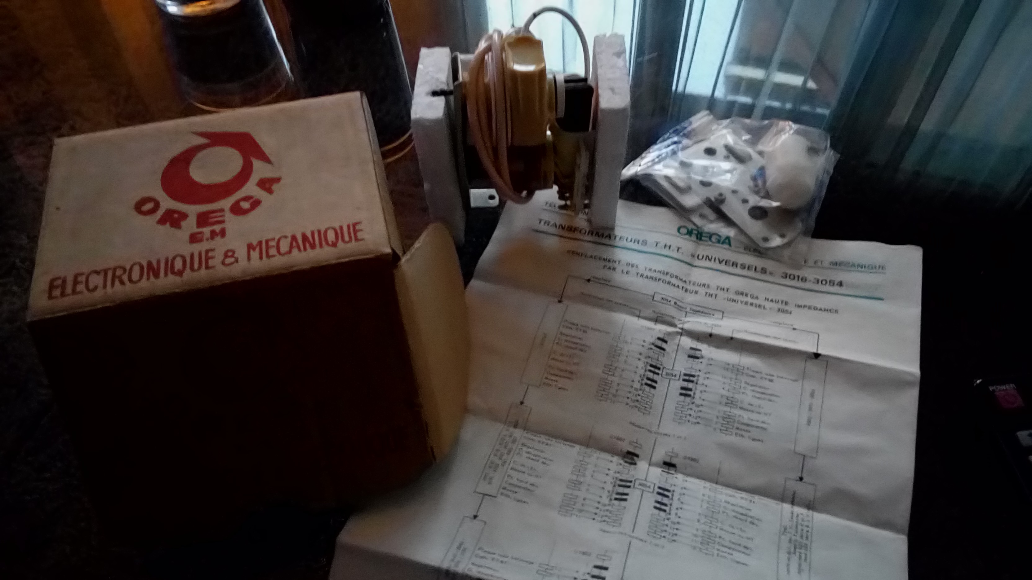

j ai la 3054 de Orega en neuf !

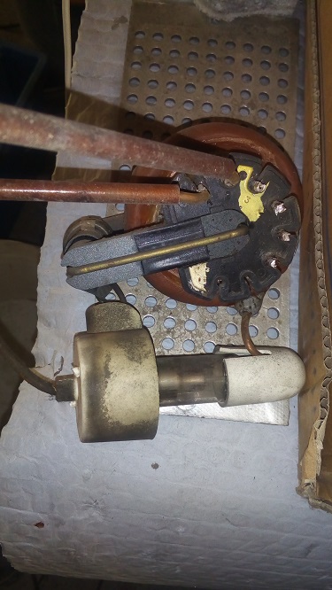

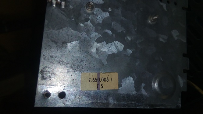

Pour la THT recupéré dans un autre poste voila la reference : 7 650 006 1 TS
Par contre, elle a une valvre GY802

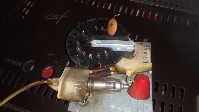

Sur un autre LA voix de son maitre, j ai recuperé celle la mais peux rien en faire pas assez de picots. Par contre, je ne sais pas si elles vont, elles n ont pas l air en mauvais etat mais bon !
En tout cas, celle du haut je l ai essayé mais rien, pas d image.

 Une 3054 Oréga neuve , ça vaut peut-être le coup de l'essayer.
 Attention: Le tube GY802,chauffe en 2.6V, alors que les tubes série D ( DY86.DY802) chauffent en 1.4V
Ils ne sont pas interchangeables.

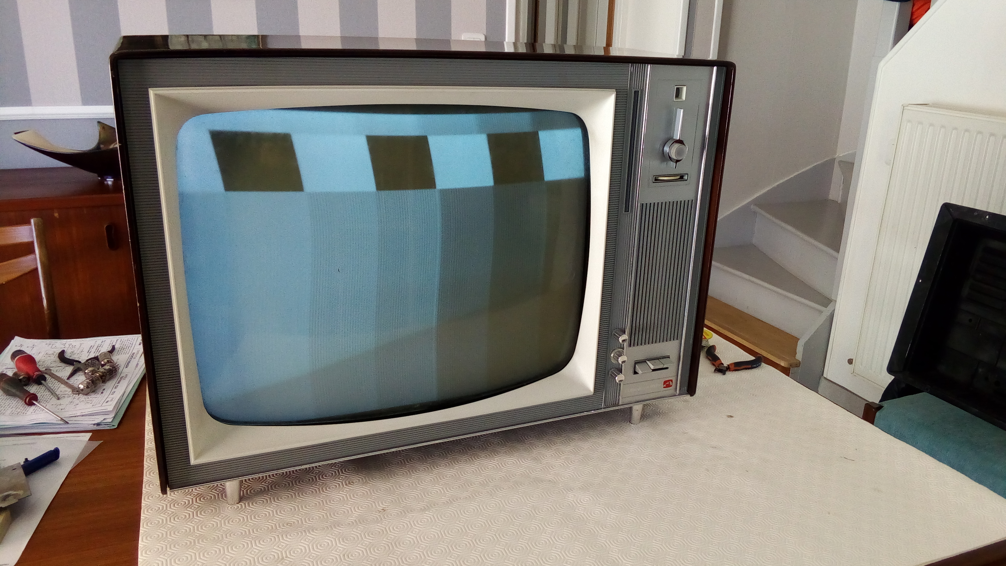

La voilà
Message a Remi, as tu trouvé une THT ?

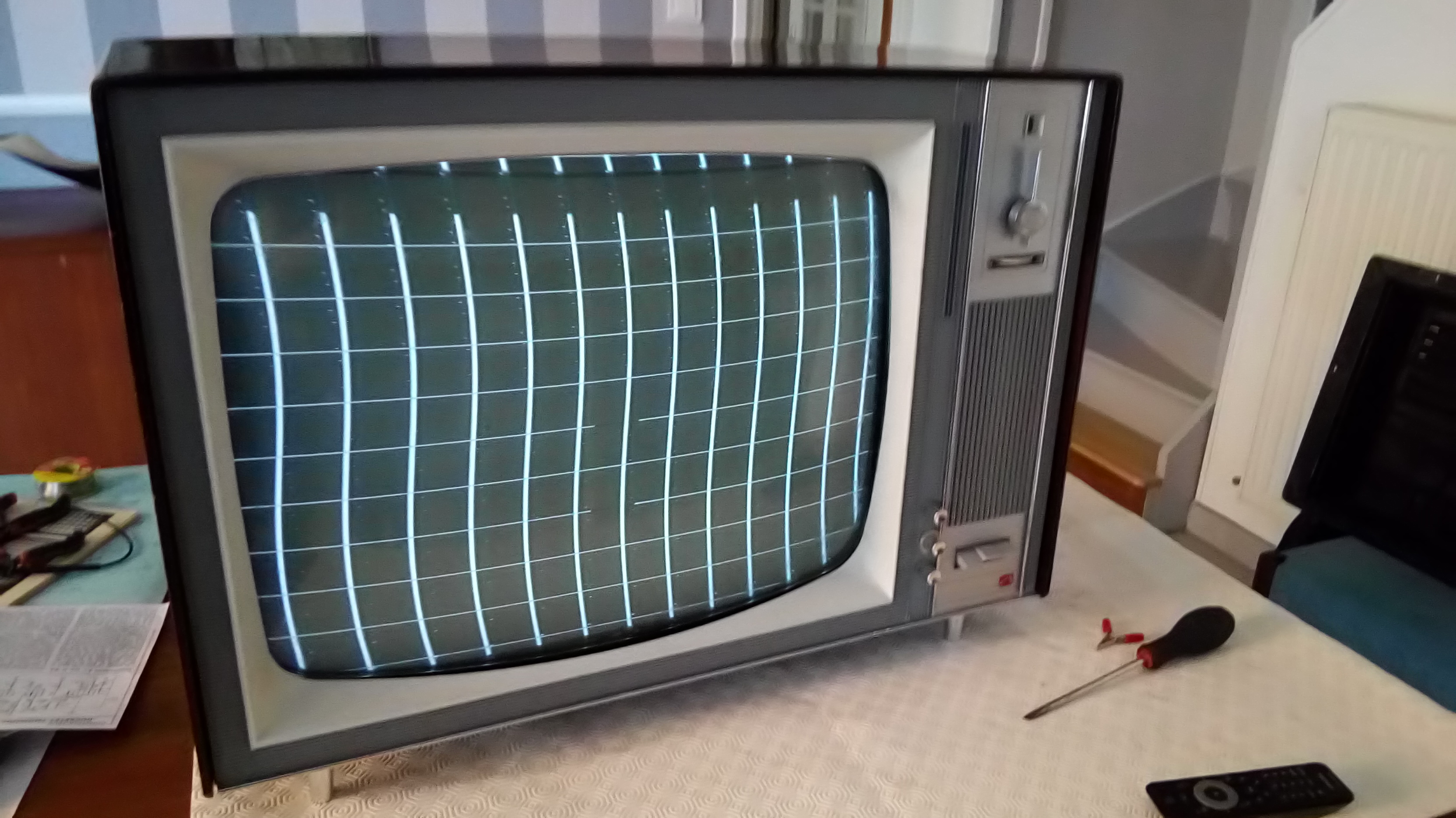

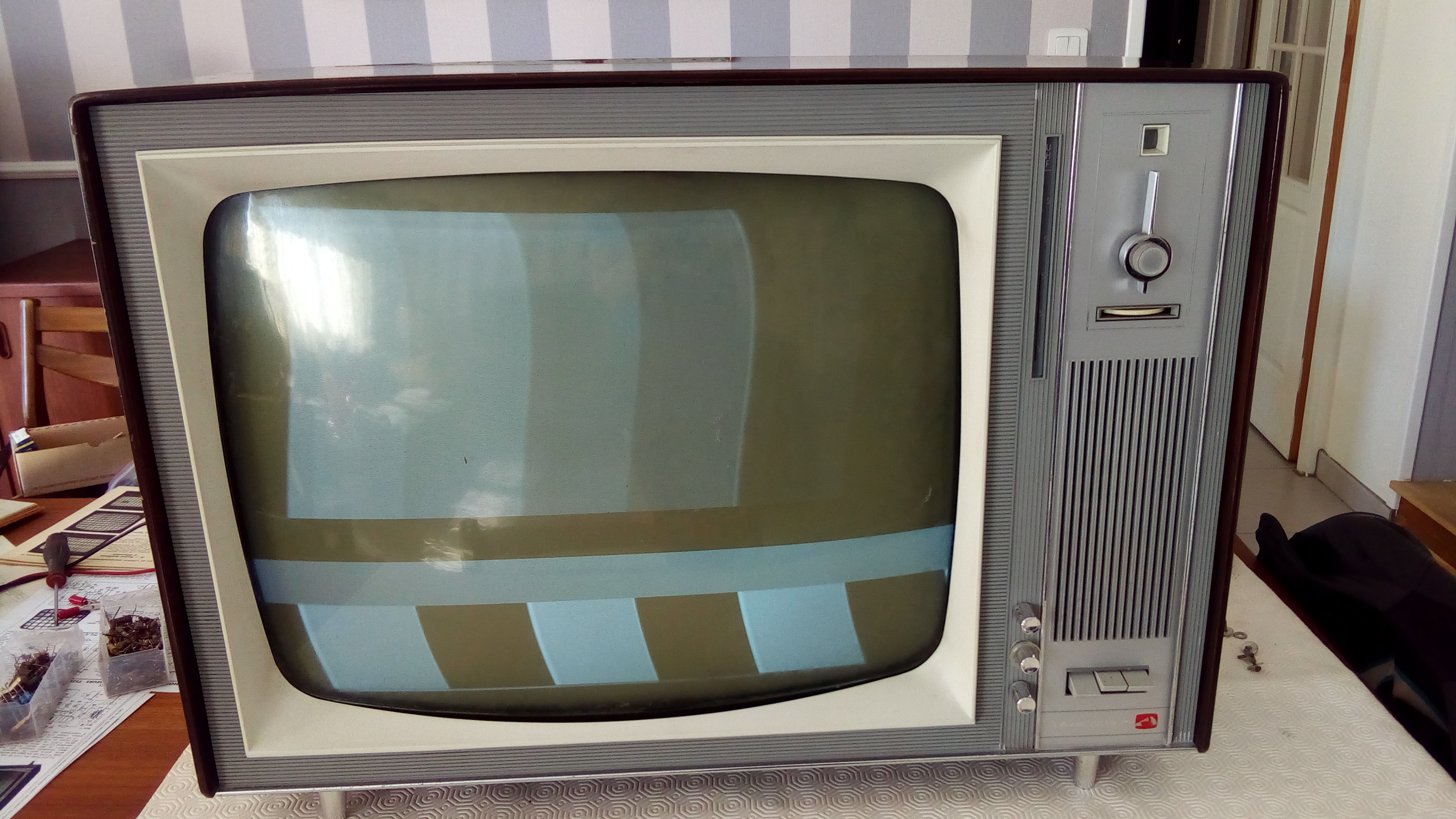

Me revoila avec la pathe marconi, ca commence bien, j ai une image !!!
Déformation en S sur l’écran : ronflette dans la HT, mais c’est un bon début !
Merci pour les encouragements !
L image est en S et la stabilite horizontale et verticale ne sont pas bonnes !
C’était une production Thomson de l’usine d’Angers .
ca avance, j ai change des tubes, les ECF80 ECC82 et 12AU7 ca defile toujours, mauvaise stabilite horizontale et verticale. Apres quand je baisse la lumiere, les lignes sont plus droites!
Bonsoir
A voir la synchro qui n’intègrerait pas les bases de temps ligne et trame ?
bonjour,
à voir la ronflette en trame
pas de doute vous avez une fréquence à 100 hz de filtrage qui provoque le phénoméne !
