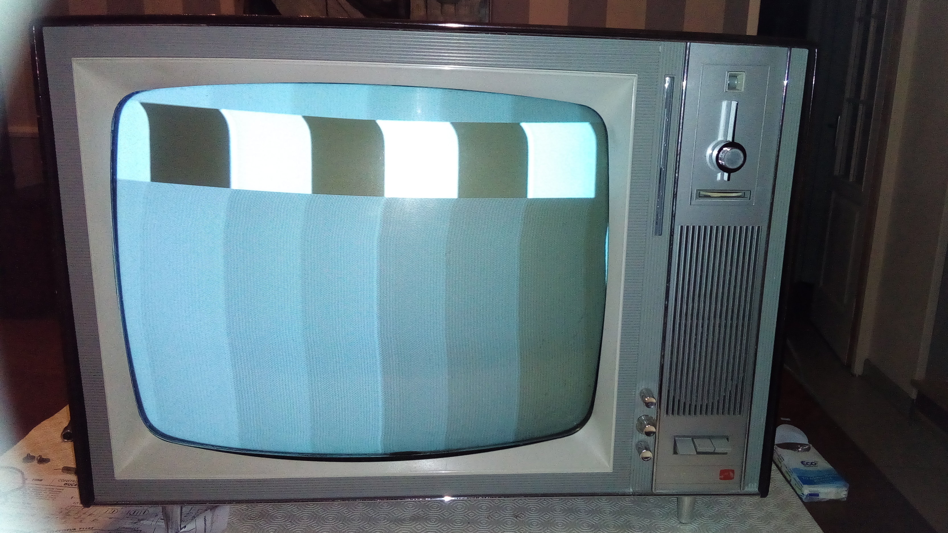

quand au TV initialement abordé, et sa THT , je dirai, comme les autres, qu’il faudrai maintenant principalement suspecter
-Les condensateurs de filtrage HT de l’alimentation
-Les condensateurs des base de temps
-Un mauvais réglage de synchro, ou une défectuosité de synchro
Ca y est, je remercie Sylvain et toute son aide precieuse apportée car il a vu que des resistances etaient mortes…on continu la stabilite est bonne, elle synchronise, reste plus qu a voir l effet de S ou dent de scie et le contraste presque inoperant.
PAs de soucis Slouptoouut
