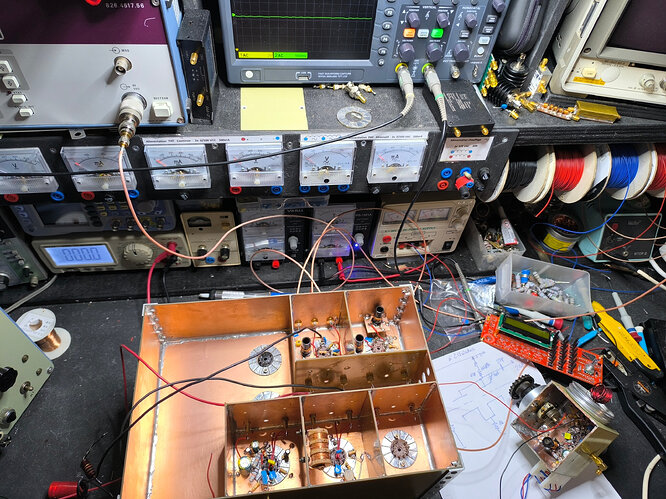

Voila, mixer monté , transfo calculé, je fais les essais demain.
avec QQE 03 12 (J’ai que ça)

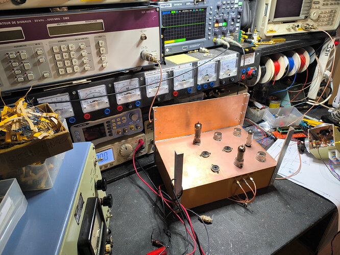

Pour le mixer des schémas que vous m’avez fourni hier à base de QQE, j’ai testé ce matin ma maquette à base de QQE03 12 pour la fonction Mixer (Pardon … Mélangeur) , c’est parfait. Niveau de sortie 7dBm, presque pas de produits d’intermodulation, pied de porteuse propre. Un mixer comme je les aime. Rien a voir avec ECH81 dédiée aux TSF; Mais je suis un novice en tubes, je me suis mis aux tubes ,
il y a 6 mois.
Je vais réalisé un VCO 16/18 MHZ (je ne me trompe pas?) avec ce QQE , qui est récent, en espérant plus de stabilité en fréquence avec une bonne self (sur céramique) et fil argenté.
QQ photos du 1°essai, sans optimisation.
