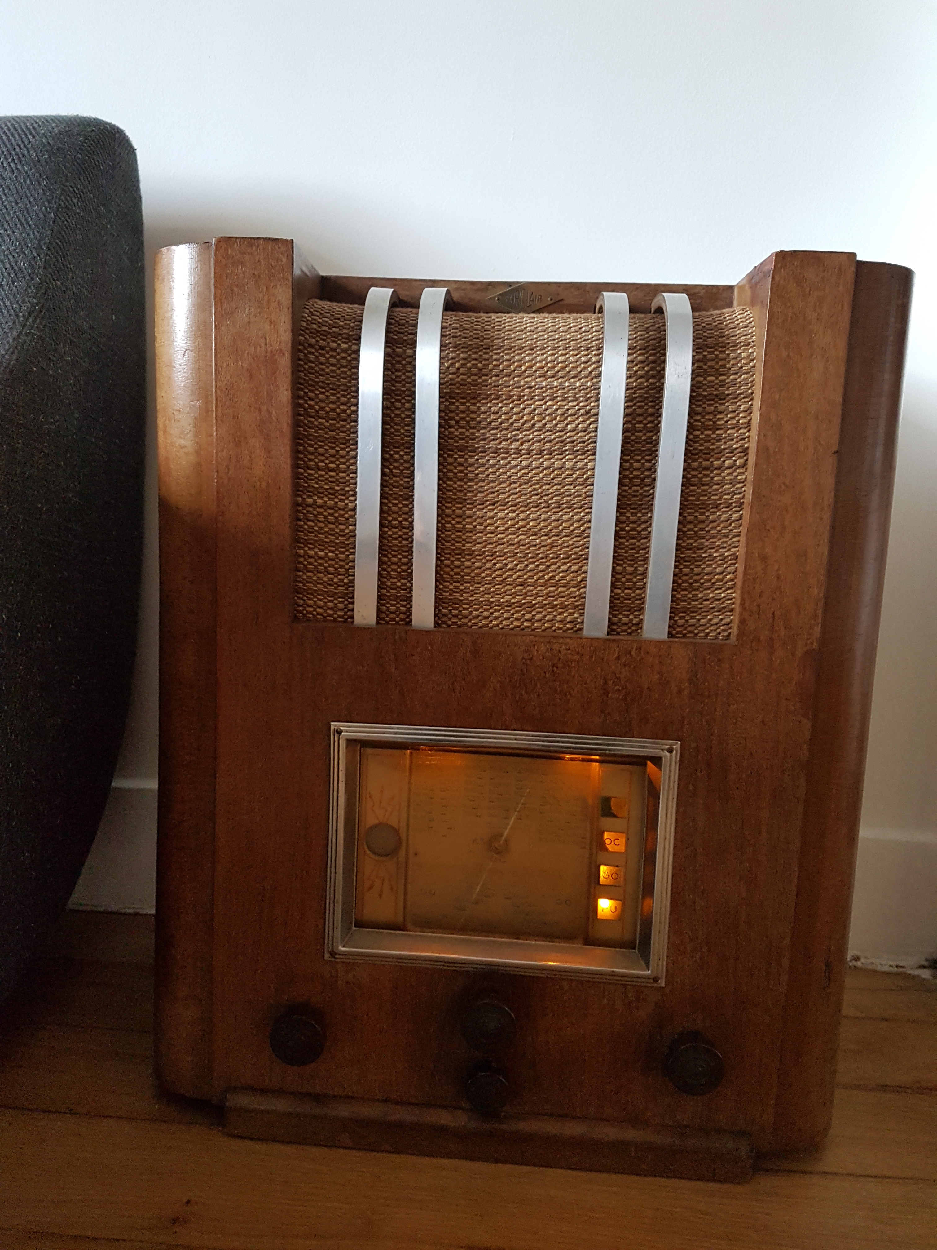

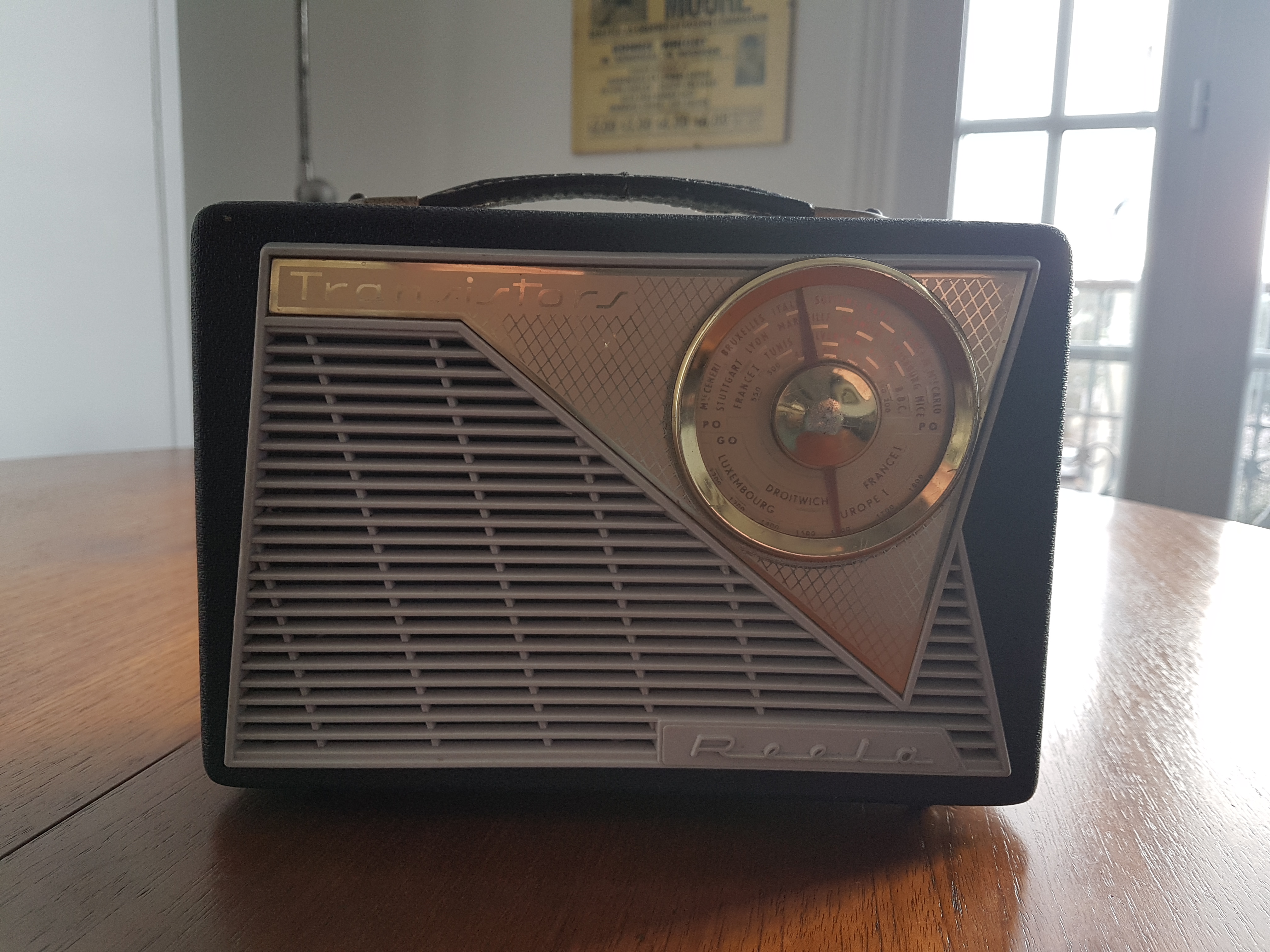

J’ai récupéré 2 veilles radios dans un sale état (un transistor fin 50 et une TSF de 1935). J’ai entrepris une rénovation complète de l’extérieur et j’ai décidé des les transformer en enceinte bluetooth.

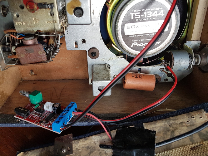

Il y a une chose que je ne comprends pas. J’ai réutilisé l’ancien bouton marche/arrêt sur la TSF et l’ancien bouton marche/arrêt/volume du transistor comme switch pour allumer et éteindre la carte bluetooth. Par contre, tout fonctionne à l’envers pour les 2 radios. Il faut tourner le bouton vers la gauche pour allumer. Et vers la droite pour éteindre. J’ai tout essayé et rien ne change… Auriez-vous une solution à m’apporter ?

:bonsoir:pouvez vous nous montrer un photos des 2 radios
Je vous envoie des photos des radios en question. Pour la TSF, je n’ai pas pris la photo du montage car tout est masqué dans l’ancien système.
le 2eme meriterais d etre restauré
et même le premier … Ce vénérable poste reela a transistors au germanium étais représentatif d’une époque et fonctionnais très bien !
c est vrai aussi

Avec un schéma de câblage ce serait un peu plus clair.
Pour le potentiomètre, on ne peut pas changer le sens de rotation s’il est conçu comme ça mais rien n’empêche de le remplacer par un autre ou même un interrupteur rotatif a 2 positions. D’ailleurs je vois qu’il y en a un sur le petit module: pourquoi ne pas l’utiliser?

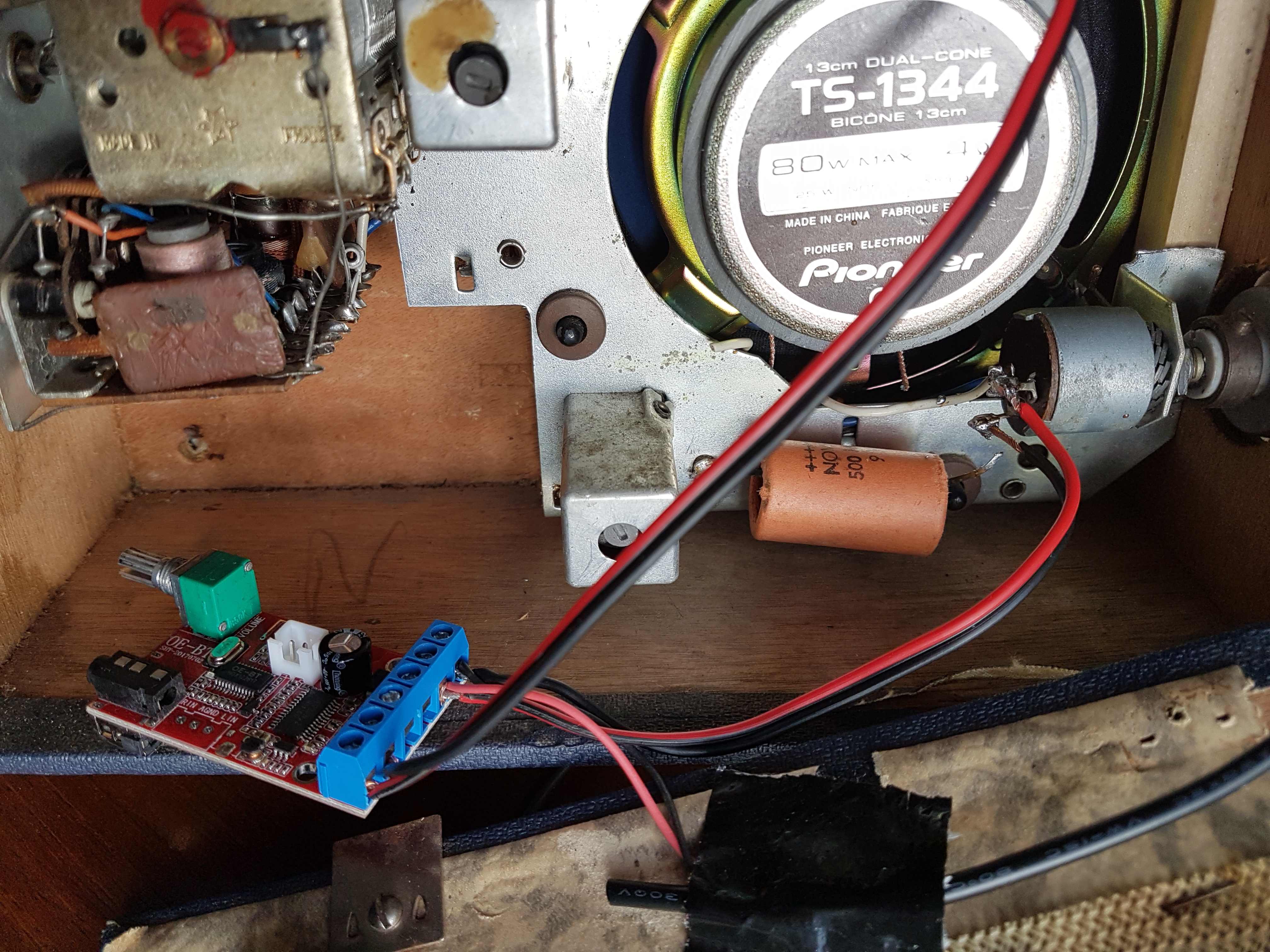

Dans sa conception originale, le bouton était utilisé de façon classique : on tourne vers la droite pour allumer et vers la gauche pour éteindre. Avec le montage que j’ai réalisé pour la carte bluetooth, on tourne vers la gauche pour allumer et vers la droite pour éteindre. Et c’est le seul sens qui fonctionne. Que ce soit sur la tsf ou le Reela…
Je ne comprends pas bien le montage sur la photo. On ne voit pas tout.
Je pense qu’il pourrait s’agir d’une mise en court-circuit d’une partie du module par l’interrupteur du poste, qui arrête le son, et une remise en route quand on supprime ce court-circuit, en pensant arrêter l’alimentation. Que dit le schéma de branchement pour les bornes utilisées? :nerd_face:
Il est bien évident qu’en tournant le bouton à droite, on ferme l’interrupteur, et qu’on l’ouvre en tournant le bouton à gauche.
Pour le branchement, il y a un bornier + et un bornier - . Jai donc branché une alimentation de 12 volts sur ce plus et moins. J’ai ensuite relié à ce même bornier l’ancien bouton de mise en route de la radio. Qui alume ou éteint la carte (et qui fonctionne dans le sens inverse de son fonctionnements d’origine )
Si j’ai bien compris votre branchement, l’inter est en parallèle avec l’alim. Donc inter ouvert : le module est alimenté, et inter fermé : l’alim est en court-circuit et la tension d’entrée du module est nulle.
Toujours si j’ai bien compris, il suffit de monter l’inter en série avec le module pour un fonctionnement normal. Autre façon de dire : brancher le - de l’alim au - du module, le + de l’alim à une borne de l’inter et l’autre borne de l’inter au + du module.
