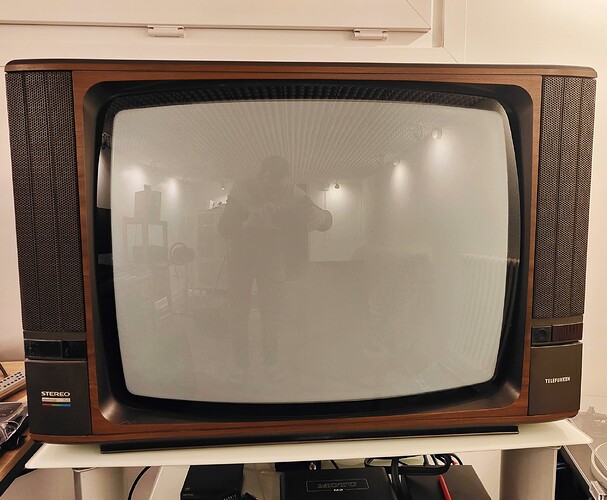

J’ai l’opportunité de récupérer dimanche, un téléviseur Telefunken Colorimage 7545
Je le trouve magnifique et l’idée qu’un tel objet termine à la benne me rend malade,
d’autant plus que je recherche un vieux cathodique de qualité pour mon bureau depuis des mois…
Son problème: il fonctionnait encore très bien il y a peu, ( belles couleurs, bon contraste selon
le propriétaire actuel ) mais l’image s’est par la suite dédoublée verticalement.

Faite une photo du châssis pour identifier l’électronique à la suite de cela on pourra peut être vous conseiller
Une photo du défaut serait la bienvenue, comme celle de l’électronique interne, le châssis.
Je pense qu’il s’agit d’un 815, avec bien-sur un tube auto convergent, PIL Videocolor probablement.
En tous cas c"est un beau modèle, un des premiers stéréo.
Jean-Luc

.bien sur que ce tv et réparable.panne ampli vertical !..Il nous suffit de savoir quel châssis{en attente infos Photo}
Tfk 815 ou ICC?
La probabilité qu’il soit réparable est bien la plus grande. Les pannes au niveau du déviateur sont très rares mais ça existe.

Les réponse que vous ont apporté ces fameux techniciens sont totalement a côté de la plaque :wink: et me font bien rire , plutôt effectivement une panne d’amplitude et ou de linéarité vertical ( supposition ) les photos que vous enverrez seront déterminante, celle du châssis électronique , j’en ai quelques souvenirs en dépannage a l’époque mais incapable de confirmer la version du châssis. Vous êtes de Belfort c’est pas très loin des Vosges :wink:

A mon avis, c’est un chassis 815 GL sorti en 1986/1987. Un chassis purement Telefunken, pas un THOMSON( à cette époque, les chassis ICC4 et ICC5 étaient en vigueur dans la firme d’ Angers )
