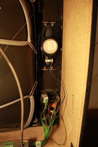

Mais en poussant un peu, le HP de gauche semble malade ( crépitement type « mécanique » je dirais).

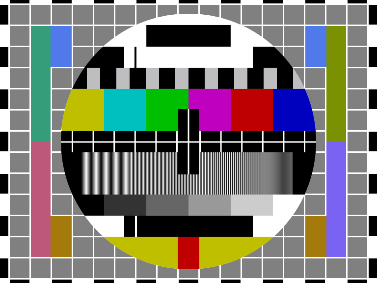

Une photo avec l’image à l’écran (la mire Philips, transmise via une image PNG depuis le port USB d’un adaptateur TNT) serait intéressante pour évaluer la qualité du TV, si le tube et l’électronique n’ont pas trop souffert du vieillissement (netteté, contraste, luminosité, couleurs, géométrie).

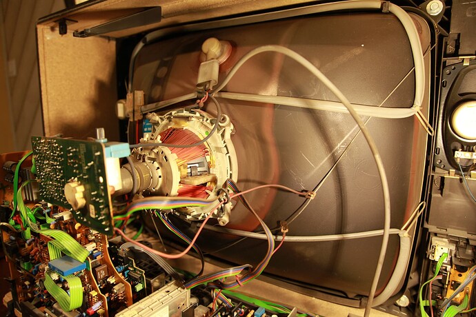

Voilà les photos !!!
La suite:
Bon, j’en ai foiré quelques une…
J’ai laissé le Telefunken « les tripes à l’air » au cas ou vous voudriez des photos bien spécifiques…
@kiki37: Alors, heureux ? :wink:
@Mannix54: Je vais regarder comment faire pour la mire !
@Jean-Luc.Gendron: Plutôt propre non ?
@BAISIN/ @Jean-Luc: Châssis 815 ! Bien sentit messieurs !

Comme il est ouvert tenter de tourner la molette noir entouré en rouge .
C’est le focus , pour avoir une image plus net .
Je regarderais , j’ai peut êtres encores des Haut-parleur pour ce modèle.

J’ai prévus des images de la mire Philips, Je vais regarder pour le focus…
ce sera l’occasion de tester !
Pour le HP, si vous avez ça, ce serait géniale !

@JUL_90 : pour la mire Philips PM5544 voici une image PNG, à mettre sur une clé USB, pour que l’adaptateur TNT ou tout autre lecteur USB puisse la transmettre à ton TV via la péritel :
Merci Mannix54 !!!
Mon Lecteur DVD a un port USB, il est sensé afficher les photos…
Faut juste que je retrouve la télécommande :wink:
Oui, c’est bien un 815 avec tube Videocolor, j’en ai dépanné pas mal.
Bon, dans ce châssis, y a du bon et du moins bon.
Le coté balayage ligne et trame est assez agréable à dépanner, des soudures à refaire sur les selfs, transfo E/O et les capas polypropylène, voir aussi le transfo THT.
Par contre l’alimentation à découpage auto-oscillante est une vraie galère à dépanner en cas de court-circuit du transistor découpeur. L’usage du variac est incontournable.
Il est possible qu’il y ait une suspension en mousse néoprène désagrégée, à confirmer au démontage.
Pour la mire, j’ai refais une véritable mire TDF d’époque téléchargeable ici; movie.iso - Google Drive
accompagnée d’une musique sympa.

pour le bruit mécanique dans les Hp
à 95% des suspensions en mousse qui sont pourries
va falloir bricoler
à ma conaissance introuvable ou adaptation de Hp d’autre provenance
en origine çà ressemble à des Nokia
un remplacement par des Philips elliptiques serait envisageable ?
les Hp que montait Philips (RTC) sur certains TVC12

Après les tests image+ photos, je démonte les HP !
