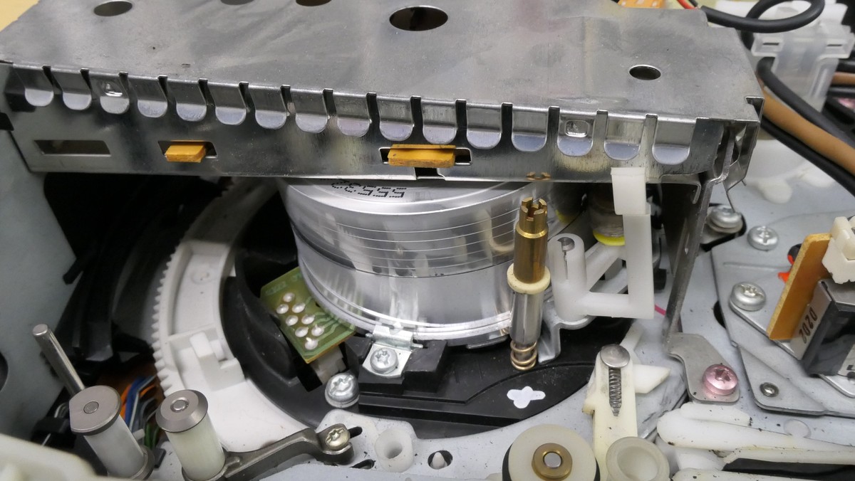

Juste une remarque : les magnétoscopes Philips (pas tous, mais les « Charlie ») avaient une mécanique très différente des autres, puisqu’au lieu d’adopter le chargement en M, ils avaient adopté le chargement en U similaire aux U-Matics Sony :
On voit sur la photo la couronne dentée qui tourne et entraîne la bande sur le tambour :

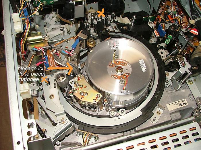

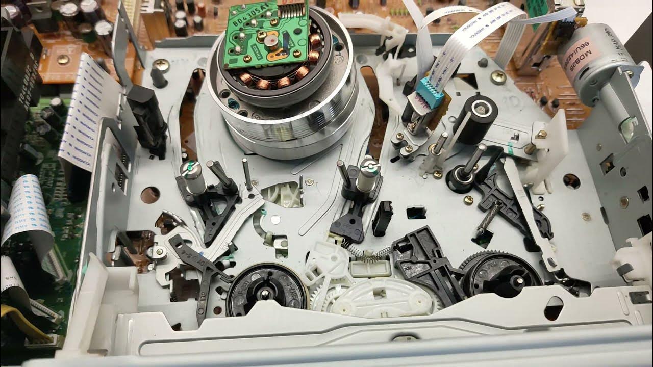

Chargement en M : 2 guides bande qui prennent la bande en 2 endroits et la montent sur le tambour en formant un M
Chargement en U : 1 guide bande unique qui prend la bande, tourne autour du tambour, et vient former un U
Le U-Matic Sony :
Oh c’est super intéressant ! j’avais jamais vu ça !
Du coup je confirme n’avoir vu que des chargements en M, même en méca turbodrive :slight_smile:
En U-matic ça fonctionnait parfaitement. Faut dire que c’était construit comme un char d’assault, surtout chez SONY ! En VHS, les mécaniques « Charlie » de chez Philips avaient mauvaise réputation ! J’en avais un, jamais eu de soucis avec !
C’est incroyable comme méca, mais du coup, rien à voir avec les VHS si?
C’était pour un autre type de cassettes ?
La photo du milieu c’est le VHS Philips à chargement en U
C’est rigolo d’avoir vu deux méca pour la VHS se tirer la bourre.
Manifestement c’est le chargement en M qui a gagné ? Peut-être plus simple à configurer ou à réparer ?
Le U était utilisé sur le U-matic, sur le Betamax, sur le V2000. Pourquoi Philips l’a-t-il repris sur le VHS ???
Bonne question, peut-être plus fiable que le système en M ?
D’après ce que j’ai lu : ce serait moins précis que le M, donc pas de U sur les Philips Hi-Fi stéréo ! Dur à comprendre… De plus c’est très lent…

y’a eu un ou deux charly hi-fi.
mais ils ont quand même préféré réserver la hi-fi au méca G pana à la même periode.
mais les charly, c’est pas vraiment un chargement en U, ça va en direction opposé du vrai U.
d’ailleurs c’est grundig qui a initié ce qui deviendra le charly chez philips, et le moins qu’on puisse dire, c’est que ça n’a pas vraiment porté chance à grundig.

Si « le vrai U » c’est le U-Matic : en VHS la bobine réceptrice est à droite, et en U-matic elle est à gauche. Est-ce ça l’inversion ?
