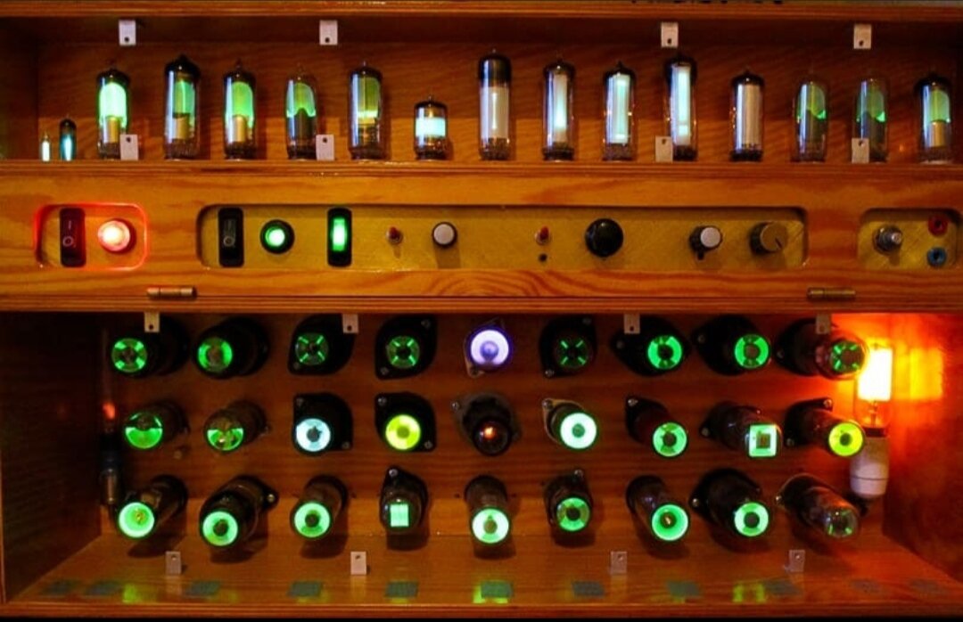

Ici sont en cours de prototypage :
  • une alimentation de labo HT avec pré-régulation à découpage, disjoncteur électronique, protection anti-surtension et possibilité d’être pilotée par un micro-contrôleur ou un PC (pour faire un lampemètre par exemple)
  • Un système de comptage à tubes E92CC + affichage sur Nixie
  • Un µLampemètre avec lecture directe de la pente

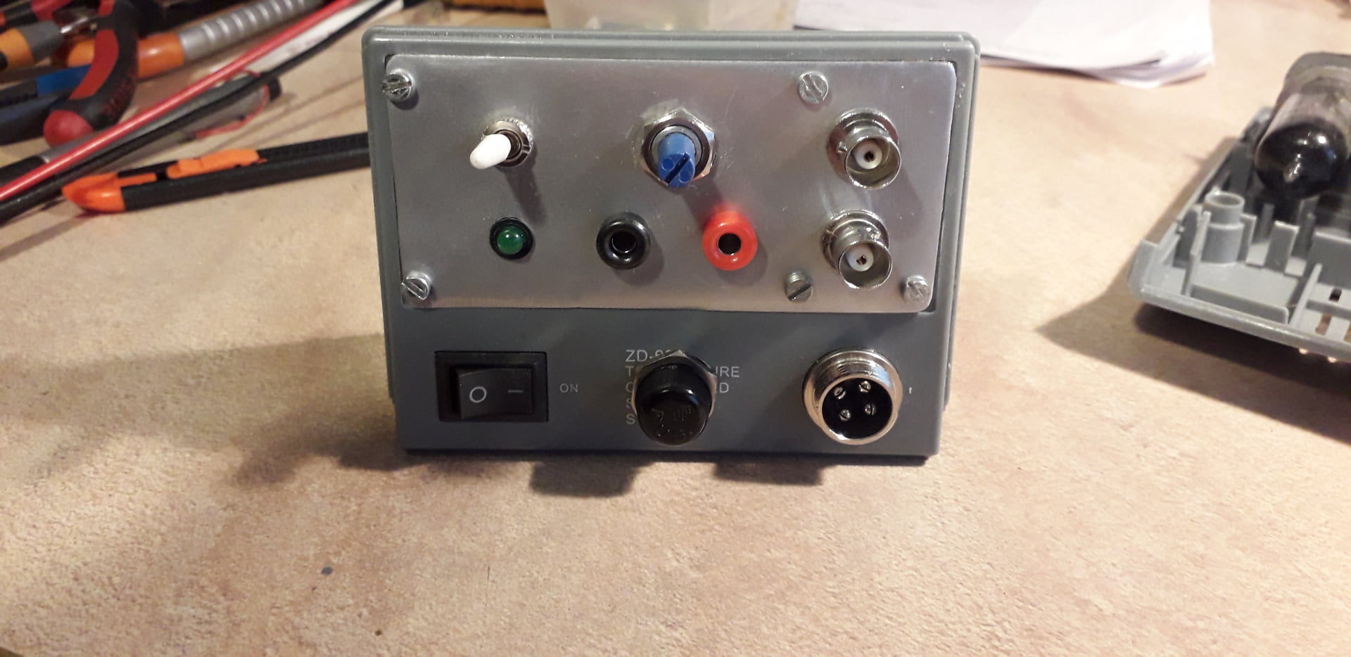

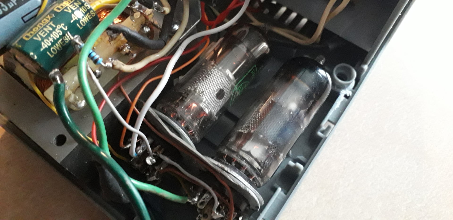

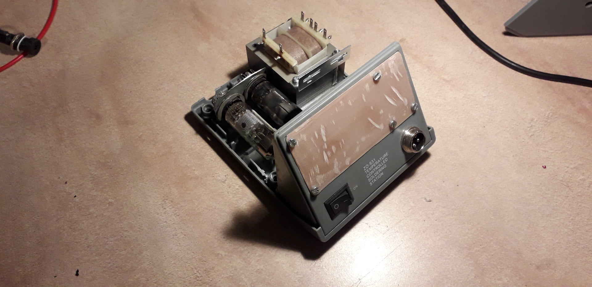

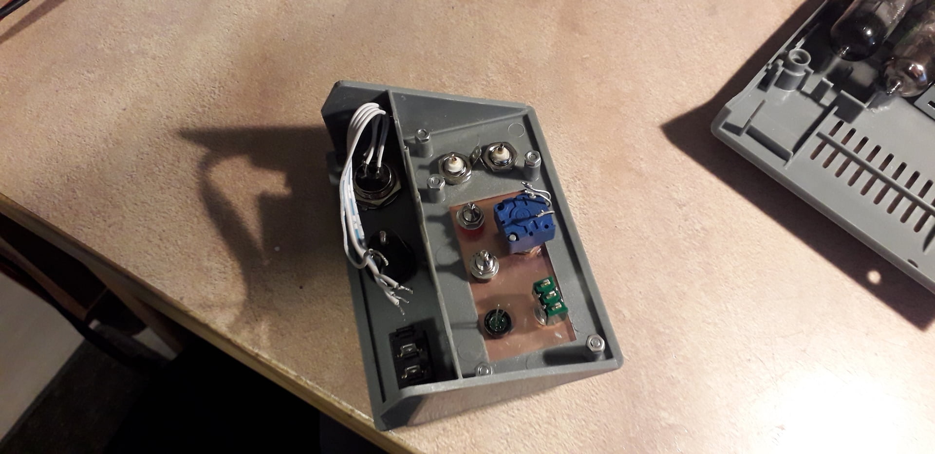

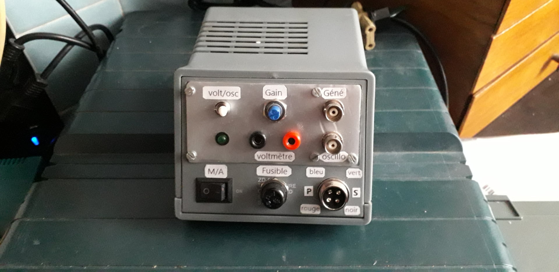

je viens quand même de fabriquer un ampli MF dont le schéma m’a été gentillement proposer par @bellancourt_guy
j’ais fabriqué cet appareil à l’intérieur d’un boitier de fer a souder HS il va sans dire que j’y suis allé au chausse pieds pour que tout rentre mais ça le fait
voila quelques photos du montage et depuis je suis dans la restauration de deux ou trois postes qui trainent au beaux jours je vais attaquer une antenne extérieure pour recevoir et émettre et la tu risques de devoir m’aiguiller

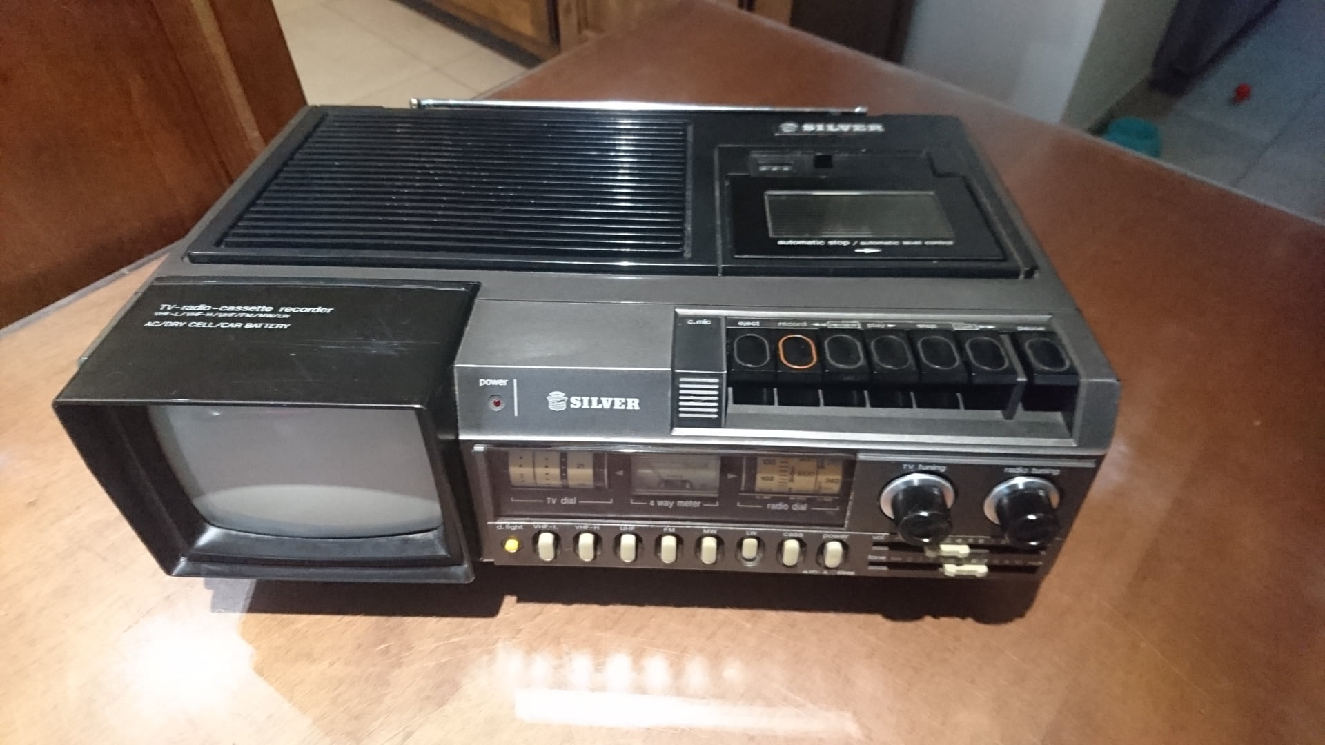

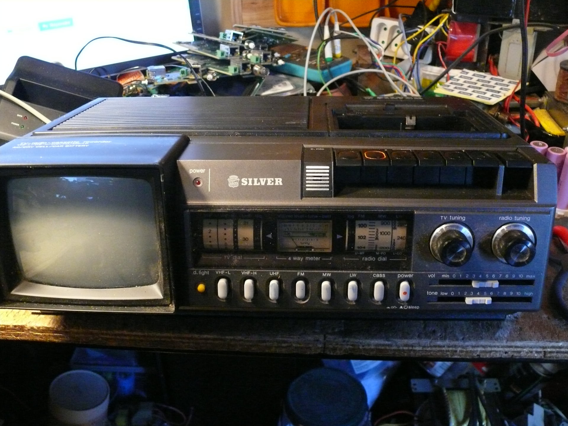

j’ai récupéré ce joli combiné TV/Radio/cassette à la déchett
bon, en panne comme il se doit pour un appareil jeté.
bonjour,
quel engin!
c’est réel ou trucage?

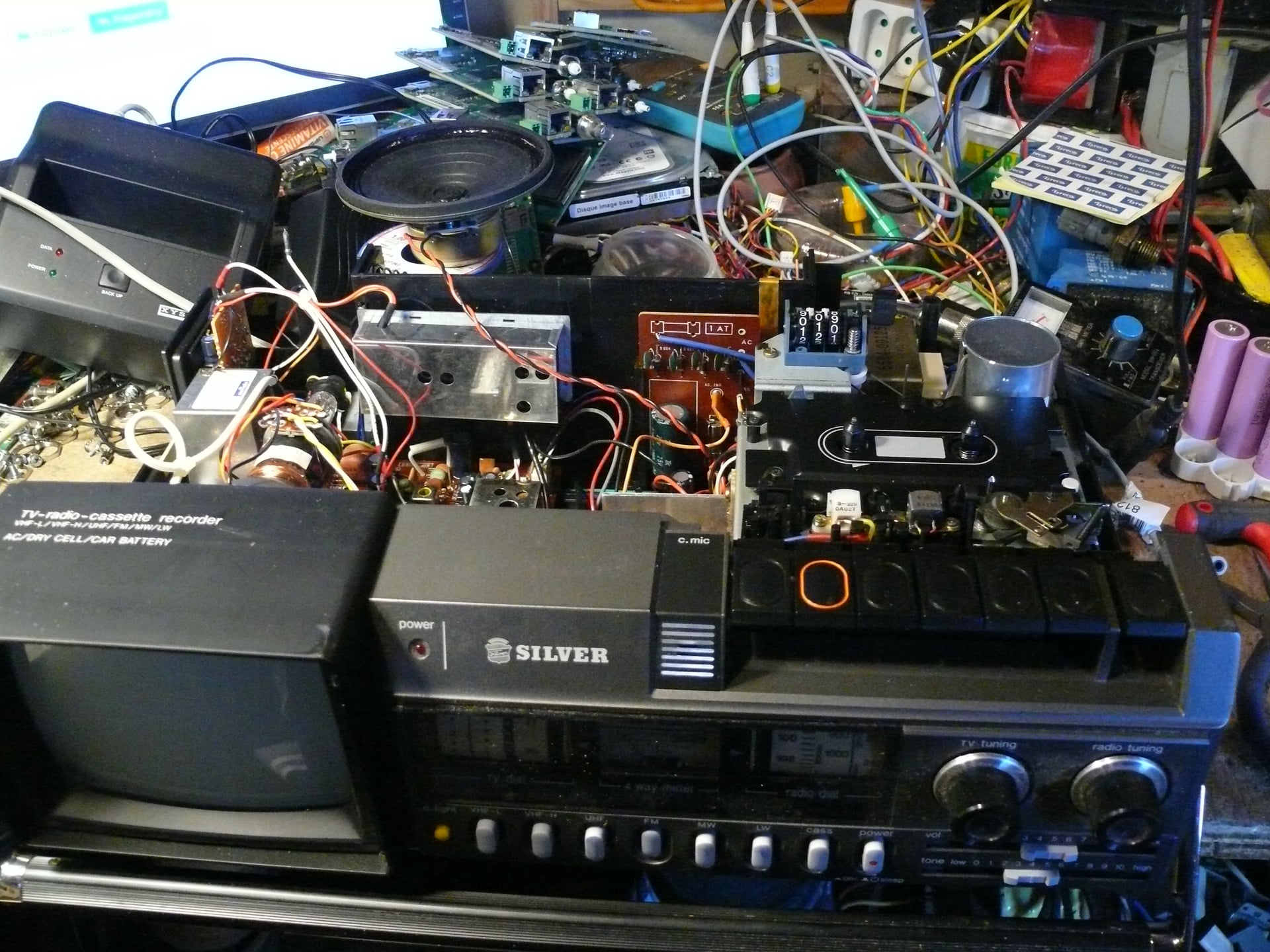

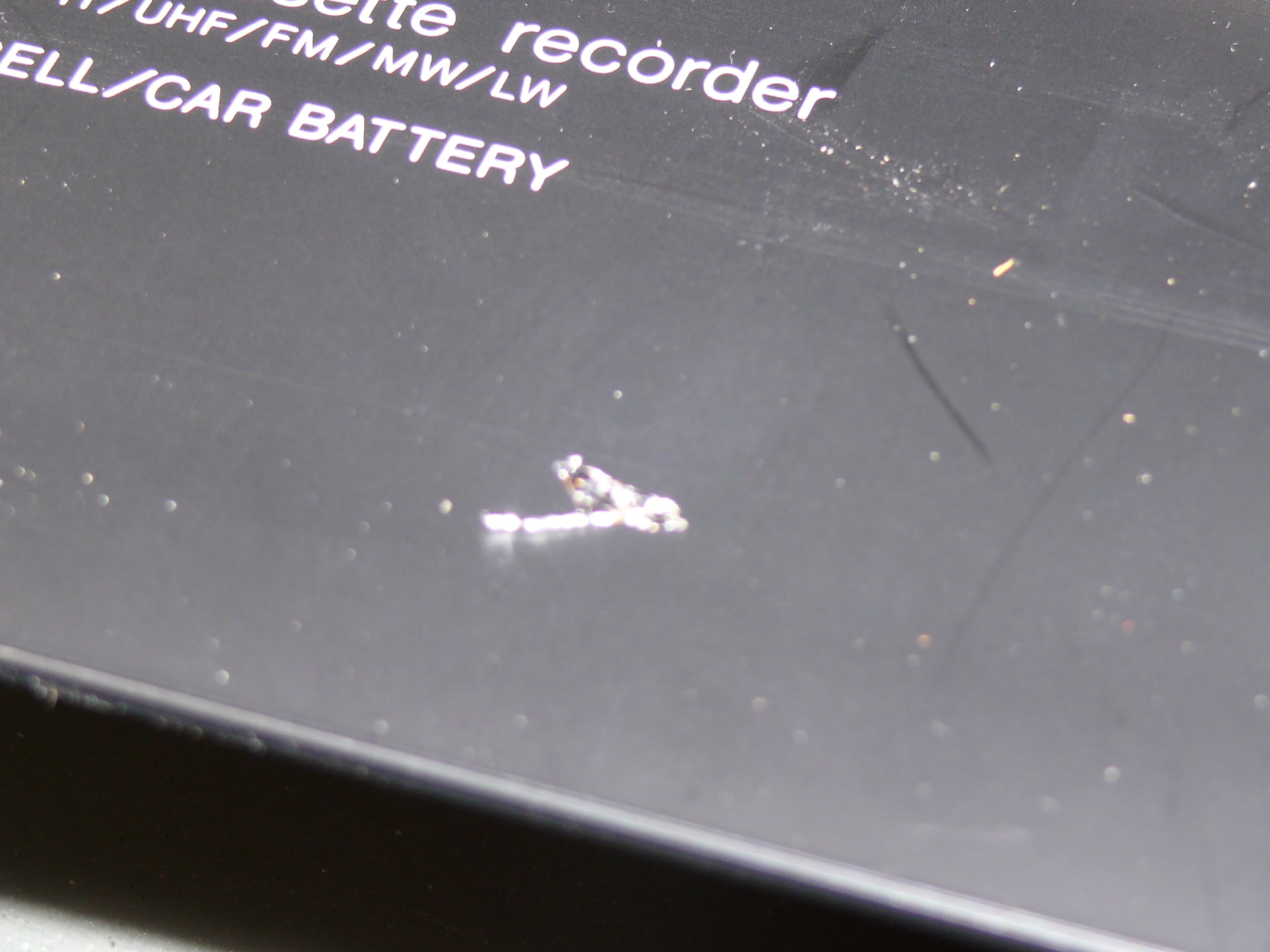

fusible d’alim grillé
et en cherchant bien je crois avoir trouvé la panne … une bavure de soudure qui se baladait dans le module ampli avec des coupures de son en bougeant l’appareil … sans doute la cause du CC qui a détruit le fusible … et conduit l’engin à la décharge …

j ai le même qui fonctionne très bien
reste à remplacer l’antenne téléscopique coupée à ras et remonter le tout
Mince il faut que je trouve autre chose à réparer … sinon je suis au chômage !

oui c’est un bel appareil le mien n’a plus sa trappe à cassette … dommage la TV fonctionne mais ne reçoit rien à part des QRM je me demande si je pourrait pas me faire un émetteur TV intérieure avec un modulateur de magnétoscope …
