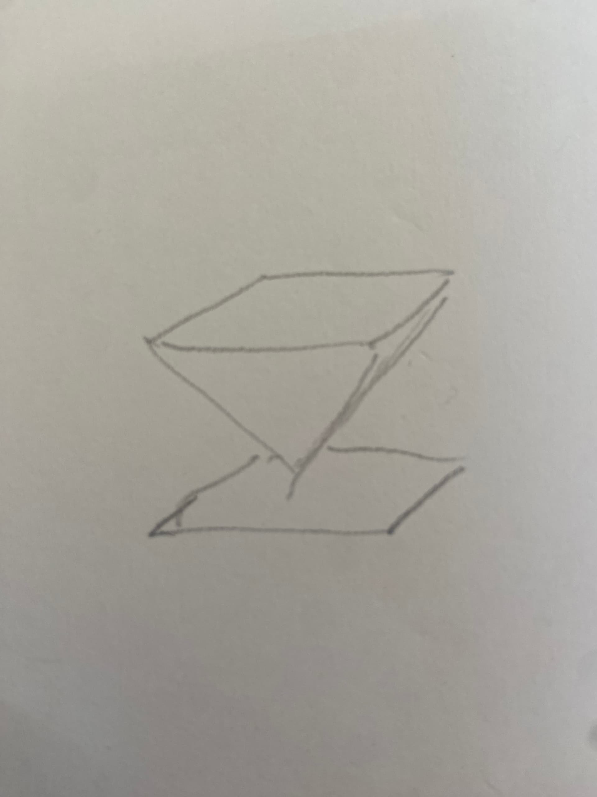

Qui peut m'expliquer?
C’est exactement cela. L’effet d’optique est piégeur… :grin:
Tout le poids du plateau supérieur est sur la chaine centrale.
Les autres chaines sont là pour tenir l’équilibre droite/gauche du plateau, car sont centre de gravité est haut.

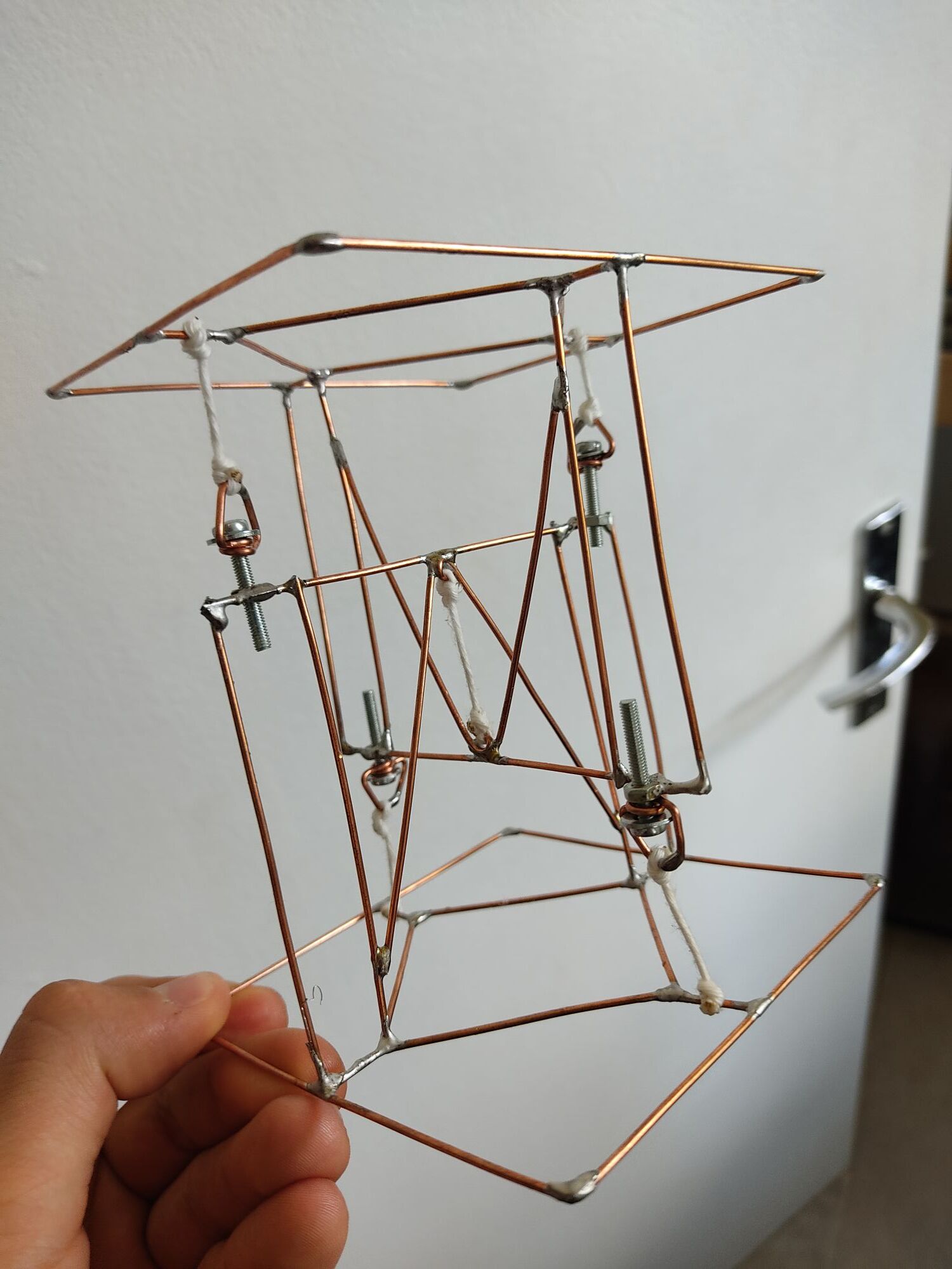

Ce montage peut aussi être fait (de petite taille, genre 10 par 10) et assemblé avec des élastiques pour bien comprendre comment ça marche.
(on le trouve en source gratuite pour impression 3D, à vous de l’assembler avec des élastiques).
Pour simplifier en langage non mécanique, on peut remplacer les 2 pièces par cela (photo ci-dessous), ensuite les chaines aux 4 cotés sont la pour la stabilité.
Tu me suis radiocomm3?
C’est pourtant simple la partie supérieure est maintenue par le tendeur central et l’équilibrage des quatres coins est réalisé par les quatre tendeurs des angles.

Haaa ! les structures innovantes et structures de tenségrité, c’est la spé d’une partie de mon labo :slight_smile:
Un façon efficace de comprendre comment ça fonctionne, c’est d’en construire une ! :smiley:
