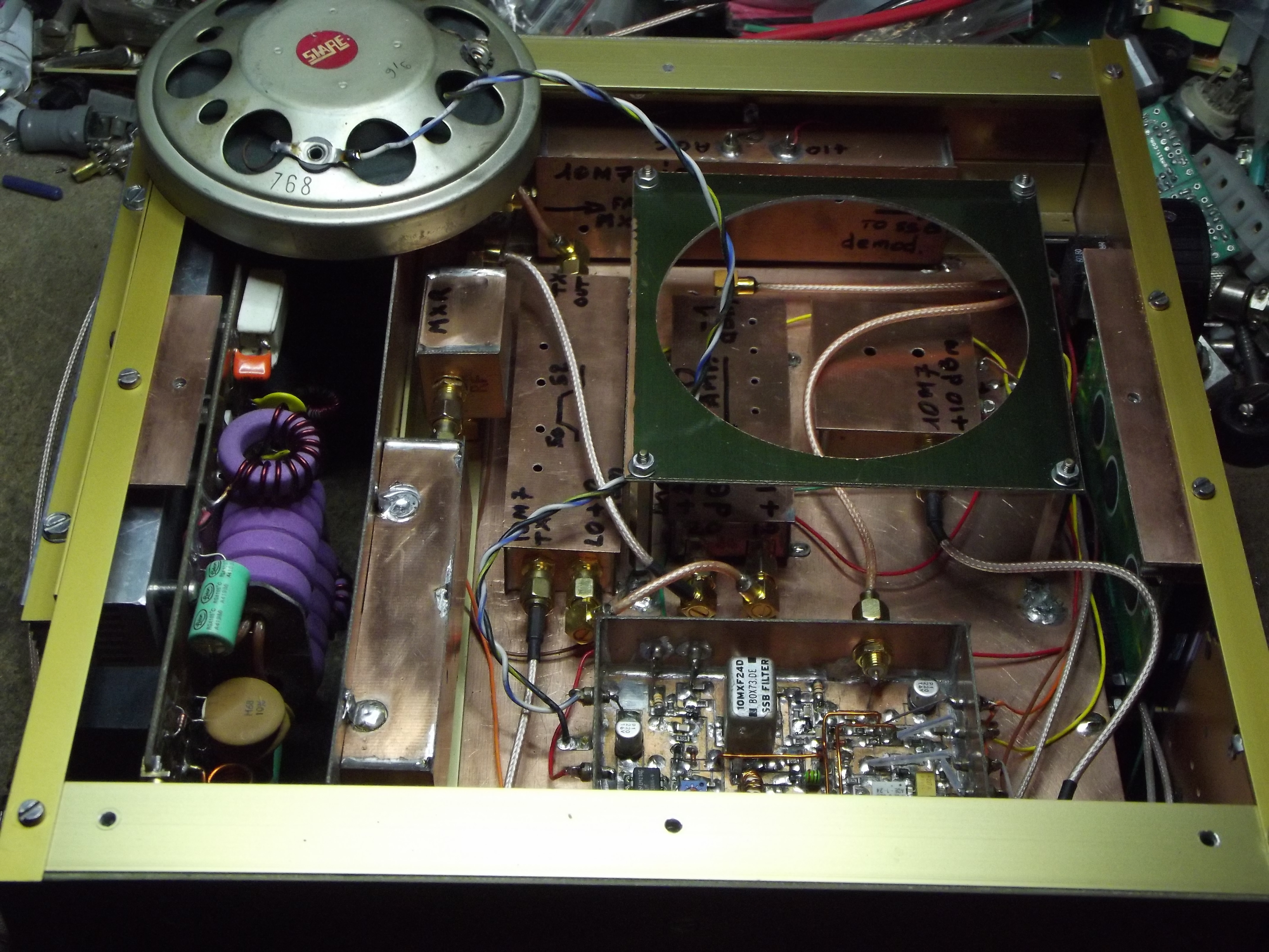

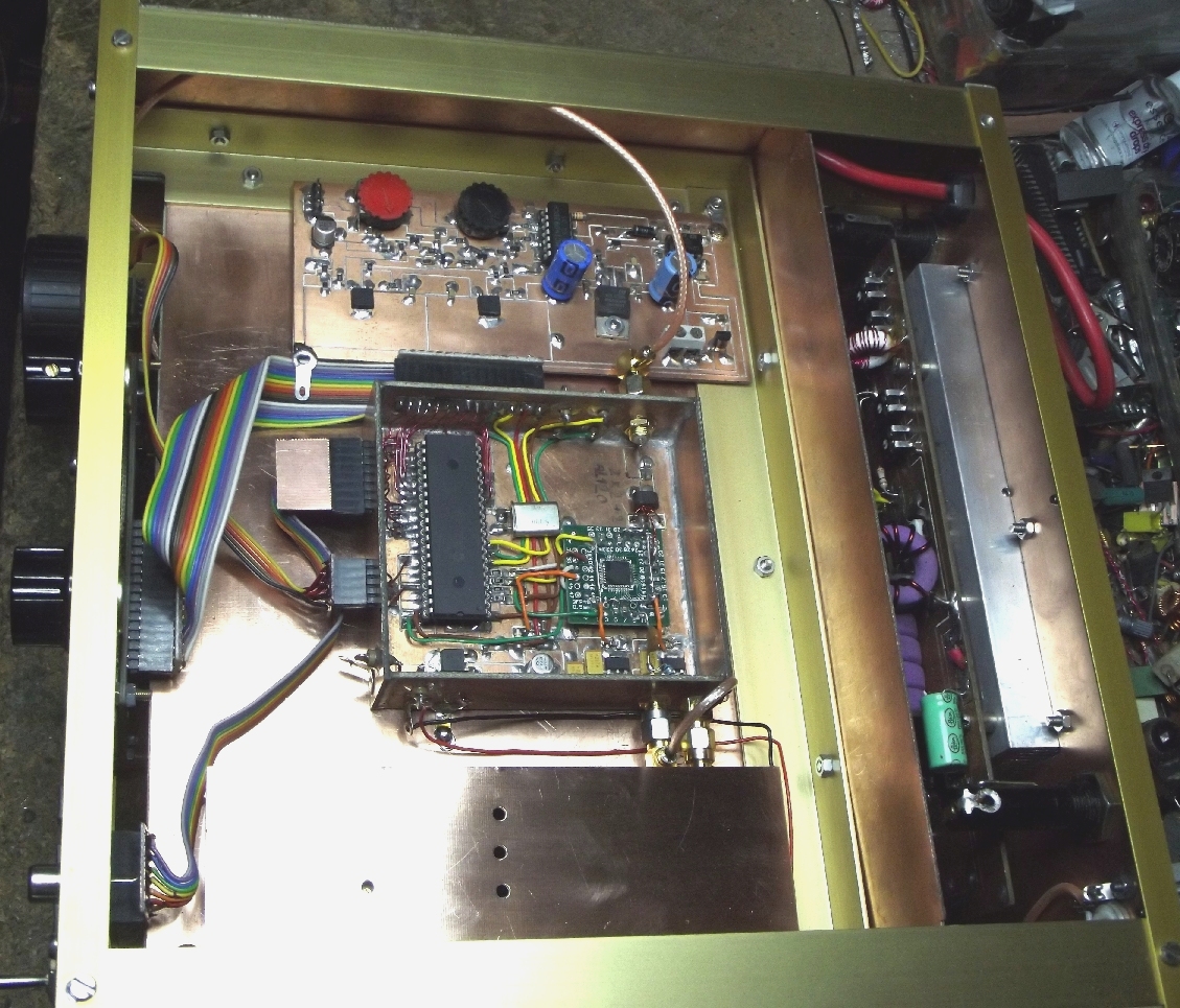

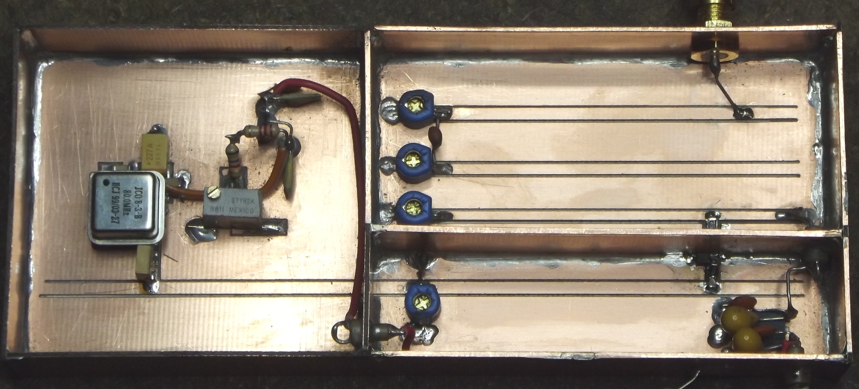

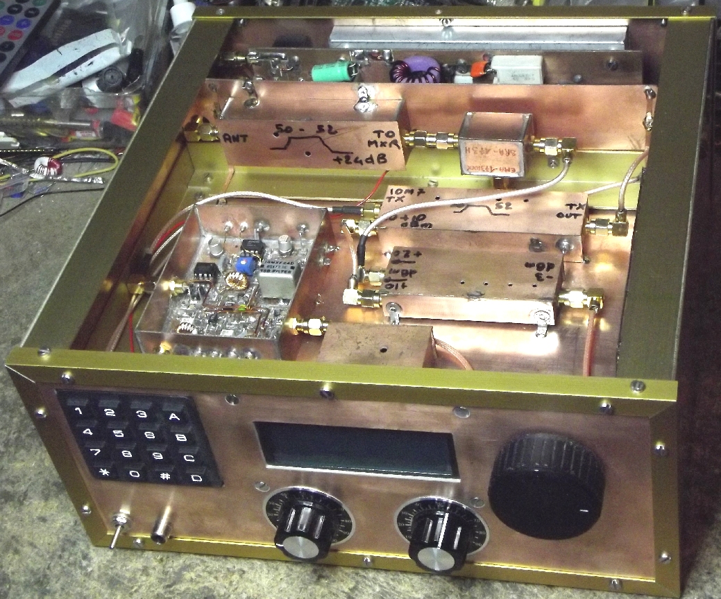

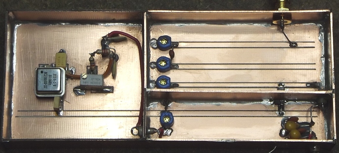

Ici, le transceiver 80W et l’antenne 3 éléments sont des élucubrations Blaireau à 100%.
Ca prend du temps pour tout construire, mais ça remplace très avantageusement la TV!
Bel appareil et pièce unique, je suppose :grinning:
Celui que j’ai commandé sera beaucoup moins original. Mais je l’aurai avant Noël !
Ah, ça, pour être unique, on ne peut pas mieux faire!
Les 5000 lignes de soft du µP, sont également signées Blaireau!
Et oui , par chance il reste encore quelques radioamateurs canal historique :wink:
toute la connectique en SMA ça peut encore monter en frequence……
Les SMA sont minuscules, fiables, et coûtent seulement 30 centimes pièce.
Argumentation imparable! :wink:
L’horloge du DDS est à 400 Mhz…
Moi qui suis un peu flemmard , je préfère les SMB , j’ai la flemme de visser !
Les SMA sont plus faciles à approvisionner.
Ici, tout est maintenant en SMA, et ça facilite considérablement les liaisons aux appareils de mesure.
Avec du câble téflon, on peut fabriquer les raccordements aux longueurs souhaitées, et tout souder sans avoir la crainte de voir l’isolant fondre.
Une fois la tresse du câble soudée sur la masse de la prise, c’est indestructible.
Quel progrès!
Les fiches BNC ne m’ont laissé que de mauvais souvenirs…

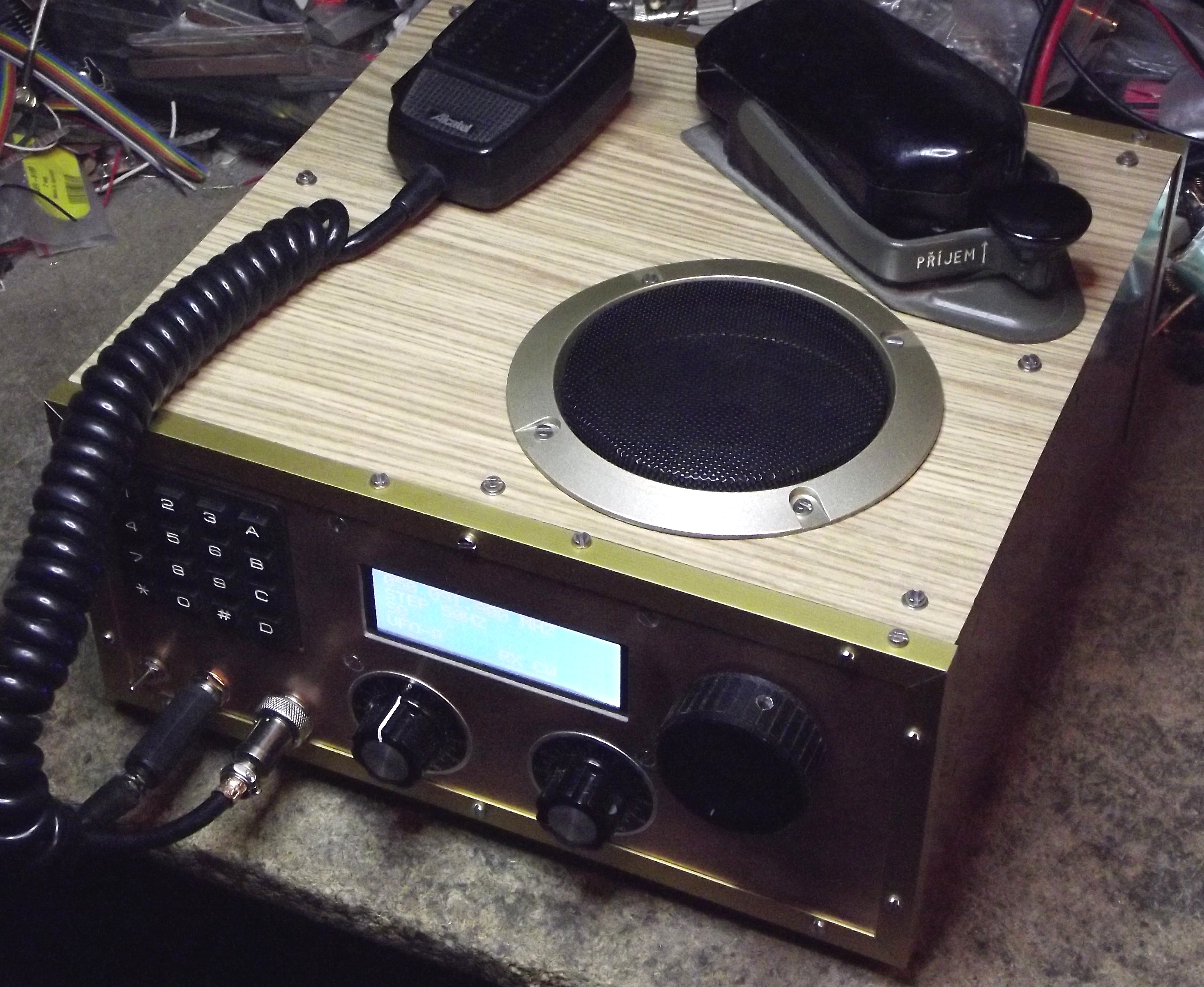

Encore une dernière photo, pour la route…
