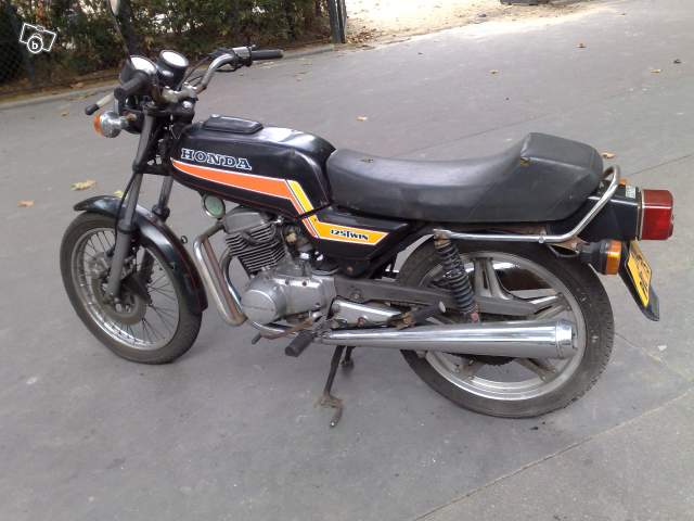

Et puis en ce moment je suis occupé à l’acquisition de ce joujou de 1979:
Félicitations Sebtx…belle acquisition ! :wink:
Elle n’est pas encore acquise, mais ça devrait de concrétiser, même si cela ne fait pas l’unanimité dans la famille.
Faut pas s’en inquièter, Sebtx, car c’est souvent le cas…!
Mon grand garçon de 28 ans s’est acheté l’YBR 125 de chez Yamaha :arrow_right: ah, si j’avais pu lui trouver une CB comme celle-çi dont j’espère qu’elle sera bientôt à vous… :wink: ) !!
Ayé elle est à moi :slight_smile:
Bon j’ai pas encore pu l’entendre chanter malgré un bon allumage, une bonne essence, des bonnes bougies et j’en passe…
En fin de compte le trop plein des deux carbus déborde, et y’a rien qui arrive aux bougies => encrassement (gicleurs bouchés) et pointeau coincé…
Bref un ptit peu de boulot mais c’est un mal pour un bien…
On en trouve pas mal des motos de ce type sur leboncoin (site internet)
J’espère d’ici lundi entendre le doux bruit du moteur :slight_smile:
En tout cas son état crasseux, et l’odeur de vieille mécanique ont tout pour plaire :slight_smile:
EDIT: Je l’ai obtenu pour la modique somme de 400€. Certains trouveront ça cher, mais je pense que c’est pas un mauvais investissement. Cette moto vaut vraiment le coup. Pour le prix j’ai eu quelques pièces de rechange (un réservoir, un câble compteur et des caches, ainsi qu’une jante origine pour la roue avant). La moto est rouillée à plein d’endroits, mais rien de méchant. Et en plus elle rentre dans mon coffre de voiture :slight_smile:
Perso…400€, je trouve cela très correct !!
La rouille, c’est pas grave car cela se traite assez aisément !
Allez, Sebtx, au boulot pour l’entendre « ronronner » :wink:

Sinon pour la moto, du boulot encore et toujours, aujourd’hui démontage des carbus, et comme attendu un dépôt marron et très « puant » de vieille essence.
Enfin les filtres à air qui partent en poussière.
Où en êtes-vous avec vos install radio ?
Bon un petit hors sujet, mais je peux pas résister…
Aujourd’hui j’ai remonté les carburateurs après un grand nettoyage, et en fait bah elle a démarré nickel, j’ai enfin pu entendre son bruit, et constater que le moteur est… nickel !!!
Rien à refaire si ce n’est la vidange et entretien de base. J’ai pu la faire rouler un peu sur le parking à mon boulot, que du bonheur à conduire. Par rapport à un scooter, y’a pas photo je préfère ma twin !!!
