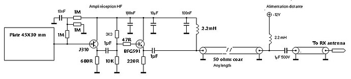

Bonjour!
Petit essai à 11H45 sur une whip, bricolage maison, installée à 9 mètres de haut, dans le grenier.
Sur 153 Khz, Roumanie, trop faible pour être compréhensible.
Sur 162, porteuse France Inter, très puissante.
sur 171, Maroc, bruité, mais totalement audible.
Sur 198, BBC, impeccable.
Sur 225, Pologne, mais avec du souffle.
Sur 252, Algérie, parfaitement compréhensible, mais avec un peu de souffle.
A la nuit tombée, toute ces stations procurent une écoute très confortable, quand la propagation nocturne se met en place.
4 « J'aime »
Bon à savoir tout cela et sur quel matos!
Sur un simple récepteur classique, dont la réception n’est pas frappée de surdité.
La solution du cadre télécommandé constitue également une bonne alternative, pour ceux qui disposent d’un grenier.
Avec un cadre de 50 cm de diagonale, on obtient d’excellents résultats, quand il est possible de placer ce dernier en hauteur, directement sous les tuiles, à un endroit ou il n’agressera personne.
