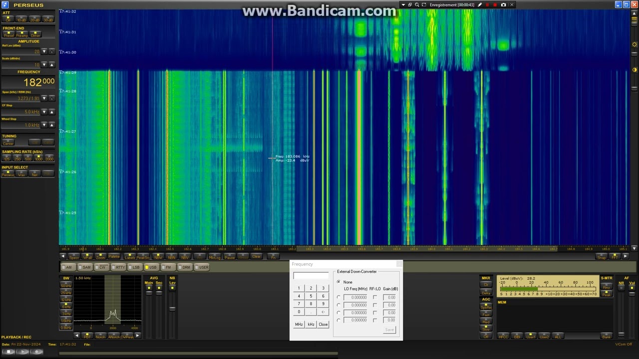

Il y a aussi une transmission numérique sur 184 kHz dans les environs de feu Europe 1 …
Avis aux amateurs de décodage !
superbe! mais je croyais qu’il n’était donc pas autorisé d’émettre dans cette GO désertée…?
Au passage, c’est quoi le logiciel ?
Ici , strictement rien entendu sur cette fréquence ,autrement les stations « officielles » sont toutes présentes ce matin avec des signaux très bons
Attention Perseus est un soft de webSDR il suffit de se connecter sur un serveur d’un pays
ou il n’y a pas de radio diffusion en grandes ondes et on entend des tas de choses.
Non, cette transmission est reçue fort et clair dans le Berry sur mon Perseus (non connecté au web) relié à une antenne Wellbrook Loop orientée E-W au fond de mon jardin.
Peut être une harmonique du 184 kHz. Vérifiez si vous n’avez pas le même signal sur 92 - 61,3 - 46 ou 36,8 kHz… surtout que vous êtes à quelques longueurs d’ondes de Rosnay.

Oui, j’y avais pensé, mais je n’ai aucun signal plus bas qui ressemble à cela. Le signal de Rosnay vers 21 kHz n’a pas du tout le même spectre et pas du tout la même musique !
