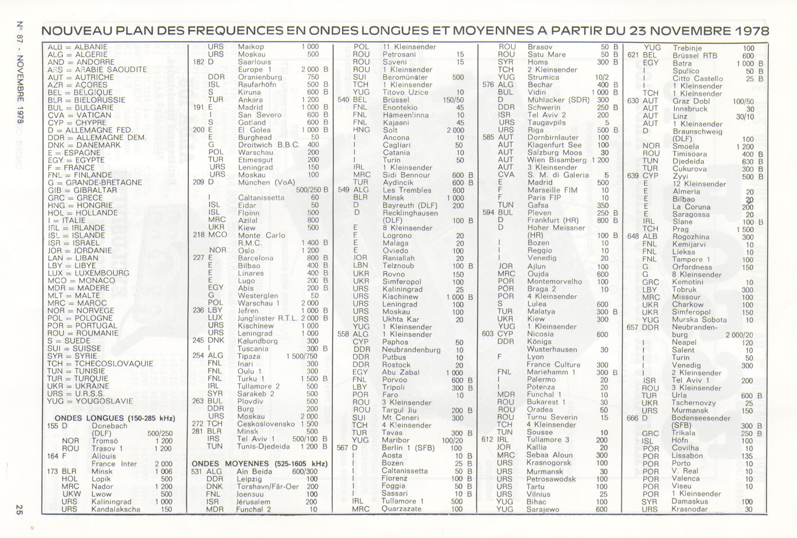

Suite au sujet sur les 100 ans du REF j’ai ressortit la collection de la revue Ondes Courtes Informations et je suis tombé dans le n"87 de novembre 1978 sur les demandes d’allocations de fréquence pour la bande des grandes ondes. A noter que plusieurs pays demandeur n’ont jamais (ni avant 1978, ni après) émit en ondes longues : Espagne, Égypte, Libye, Syrie, Israël et Tunisie. Par contre la Jordanie a émit quelques temps en ondes longues dans les années 90.

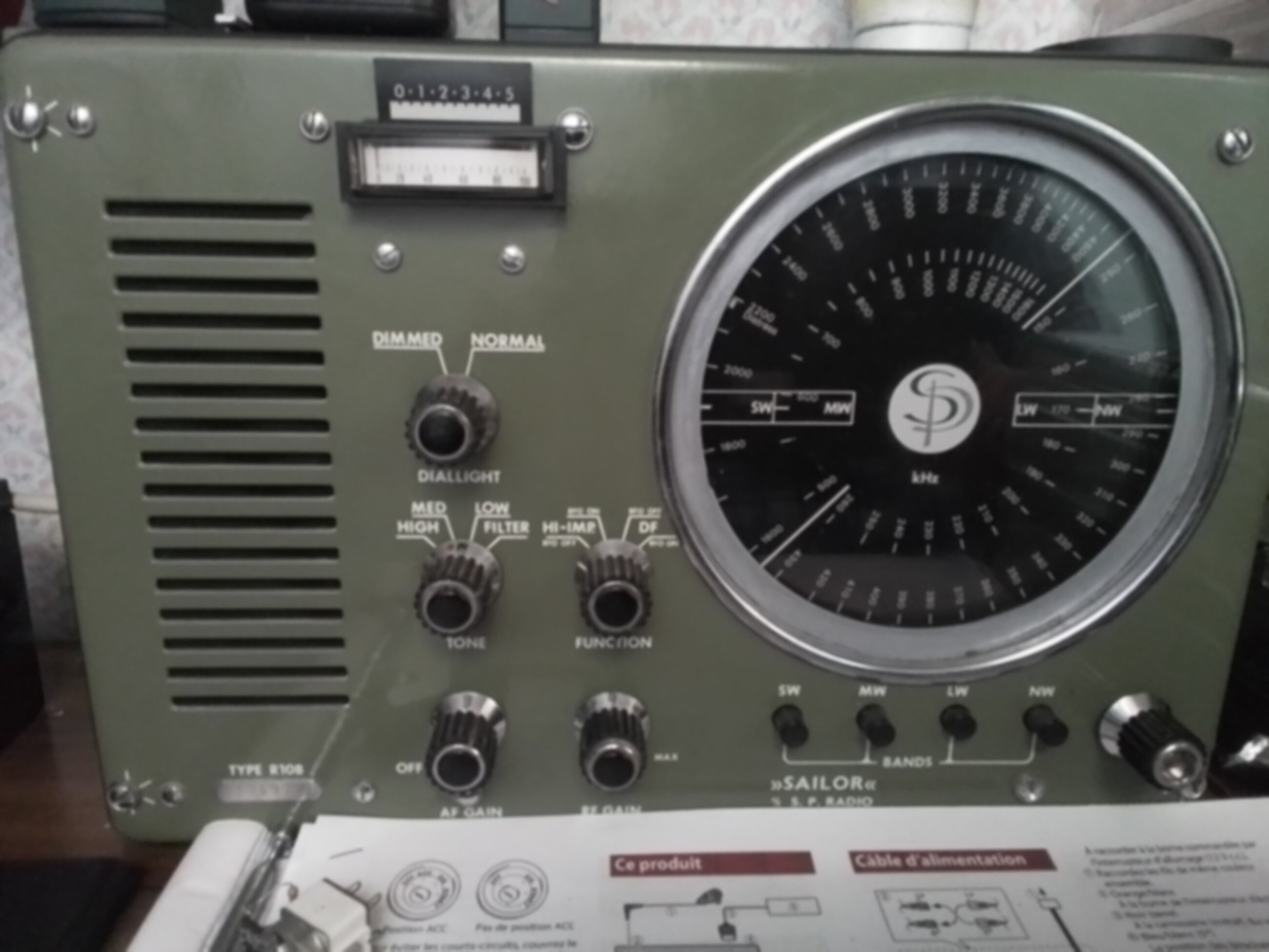

Bonjour, mon meilleurs recepteur pour recevoir les GO, raccordé à une antenne filaire de 30 m.
Maroc, Pologne, BBC, Alger3, bien reçus ici dans le nord sur recepteur Sailor, R108, recepteur marine.
