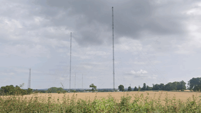

Je constate que l’émetteur de Droitwich qui diffuse BBC4 en GO est toujours en onde malgré l’annonce de l’arrêt au 30 juin dernier.
Encore une prolongation à propos des compteurs électriques dépendants ? (on ne va pas s’en plaindre !)
Contrairement a nous eux ont l’intelligence de ne pas couper la modulation.
