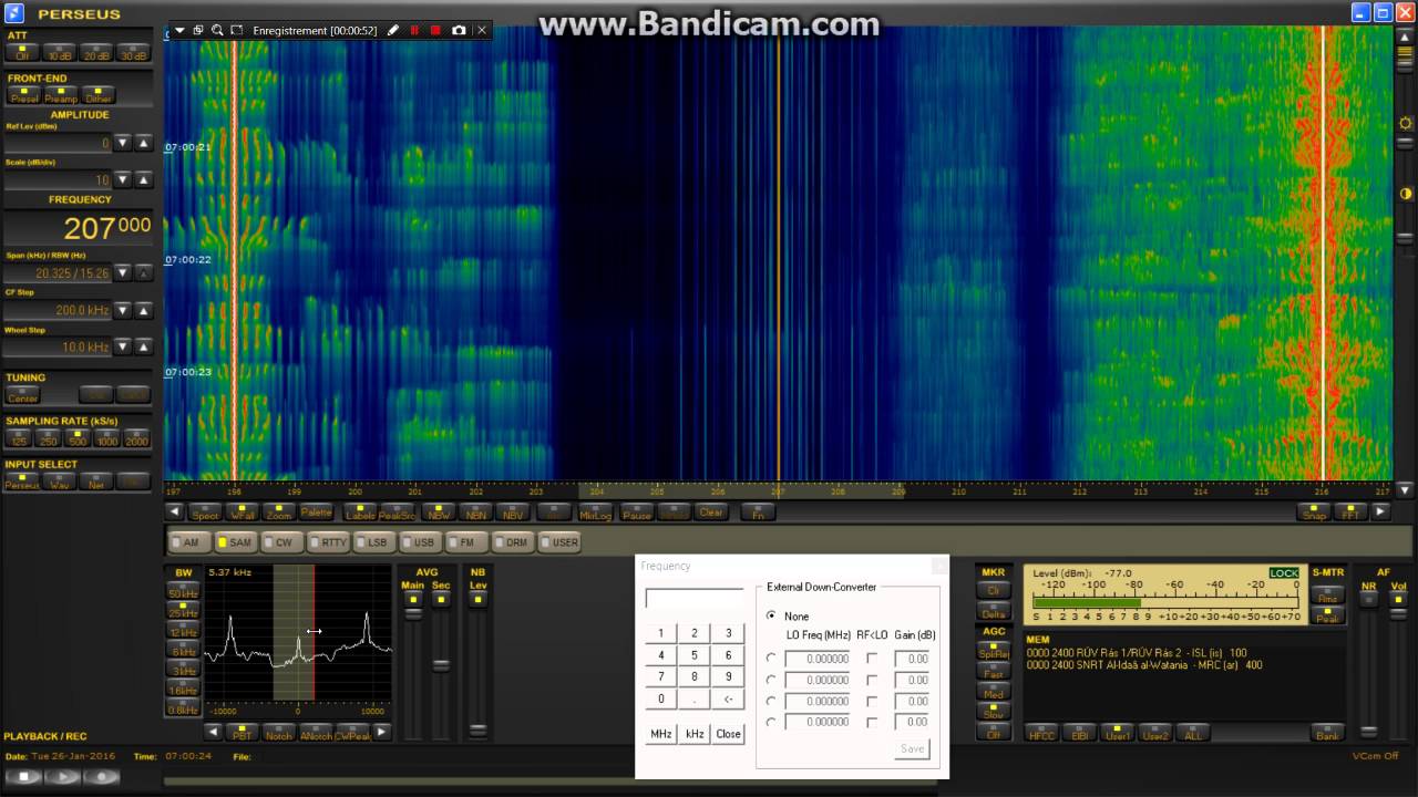

Pour ceux qui n’ont jamais eu l’occasion d’écouter cette station …
Magnifique le carillon !
Un enregistrement de cette station que j’ai réalisé en 2019 ici à Paris :
Du temps où j’avais une antenne Mini-Whip sur la terrasse je recevais régulièrement de nuit l’Islande sur 189 et 207 kHz.
