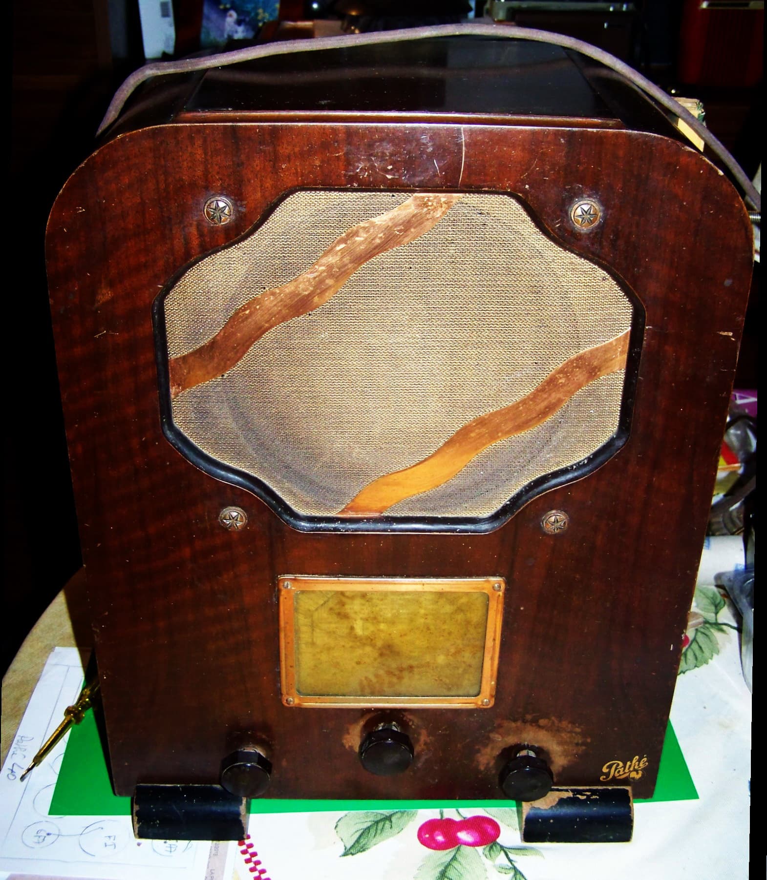

Hier soir sur ce vieux Pathè 64 de 1933 appareil toujours fonctionnel , remis en état il y plus de 10 ans , une surprise en GO sur la fréquence autrefois de Luxembourg réception très fort d’Alger comme la BBC et le Maroc plus lointain à proximité d’Allouis , et ce matin Alger tout à fait audible .;
Si je le remet en fonctionnement de tempes en temps , c’est le plaisir d’avoir réussi sa complète remise en état et qui n’a qu’un an de moins que son dépanneur…?? , ce n’est pas un exploit mais un long parcours dans ce métier et son évolution …
Voici à quoi ressemble ce fameux Pathé 64 :

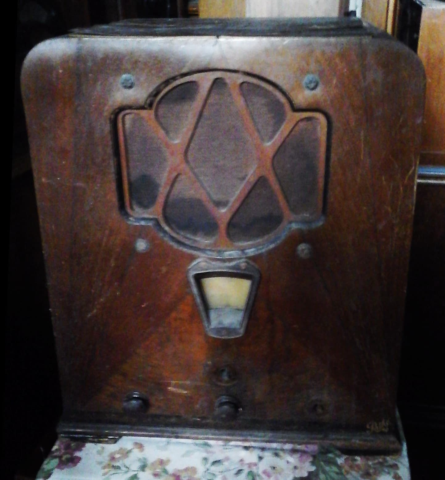

Ah oui ! pas mal celui là ! je ne l’ ai pas :frowning_face:
avec presque la même caisse et découpe de fenêtre HP , j’ ai celui ci
et celui ci ( a retaper la caisse l’ hiver prochain )
