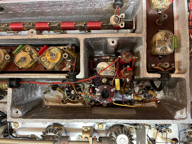

Le compartiment 2nd mixeur/37.5MHz amp est fini, le avant/après.
Il reste le compartiment alim/BF, le module FI, le module 2nd VFO…

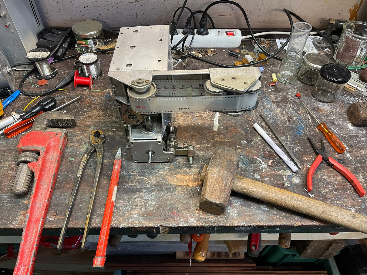

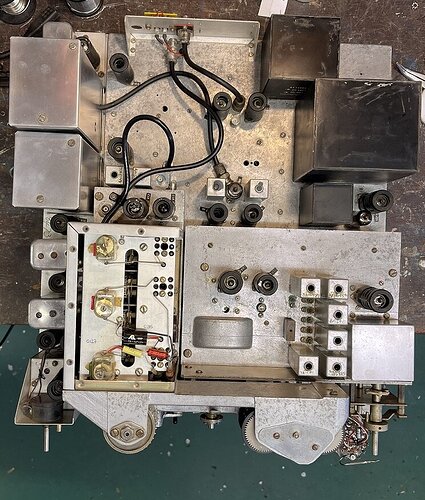

Le châssis est par terre pour faire de la place, au passage j’ai une prise pour le secteur maintenant, j’aime pô les câbles d’alim qui pendouillent et qu’on se prend les pieds dedans:

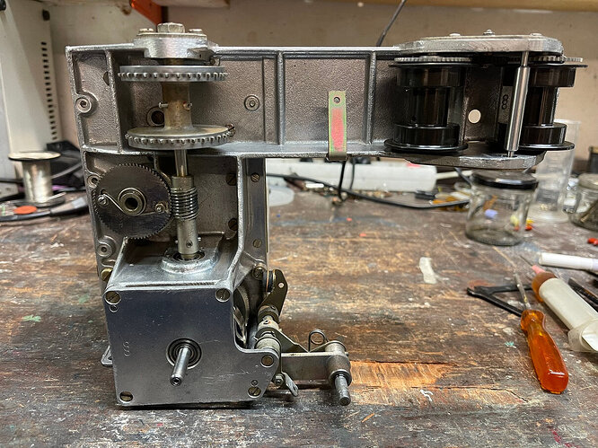

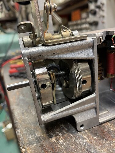

Je me lance dans le VFO2, j’ai préparé l’outillage requis:

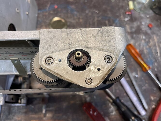

Mécanisme de tension du film, j’espère que je ne vais pas regretter de démonter tout ça, mais il faut sortir le film pour le grand nettoyage. Le film est installé et les ressorts se tendent en insérant l’engrenage céloron (pour le remontage)
Pétrole/douche savonneuse, plusieurs allez/retour, la fameuse baignoire spécial boat anchor…
Et voilà, tout beau tout propre et graisse neuve dans les roulements et engrenages.

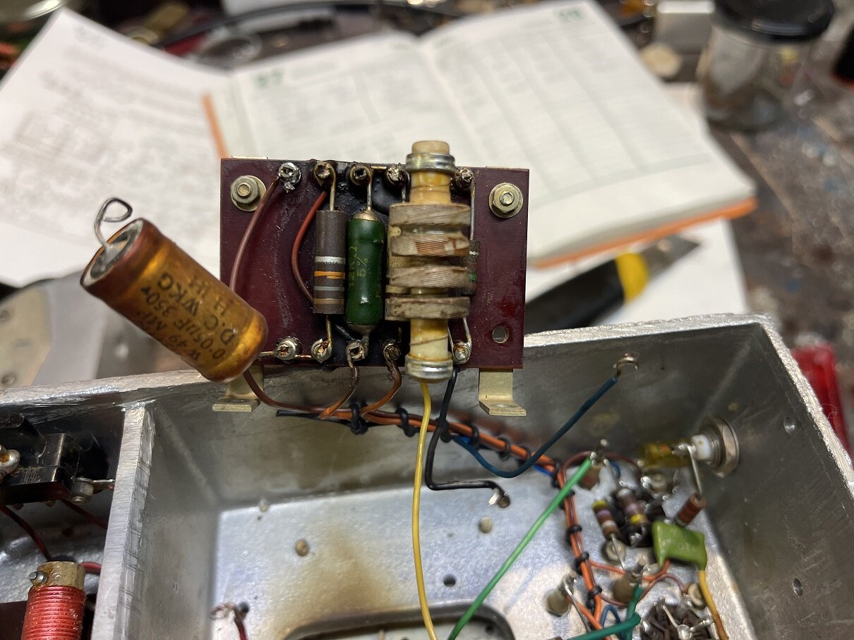

La partie électronique, c’est presque des vacances après ce que j’ai fait dans les compartiments exigus antérieurs. Bien pourri, ça chauffe ici. Il y a une résistance vitrifiée sur le circuit.

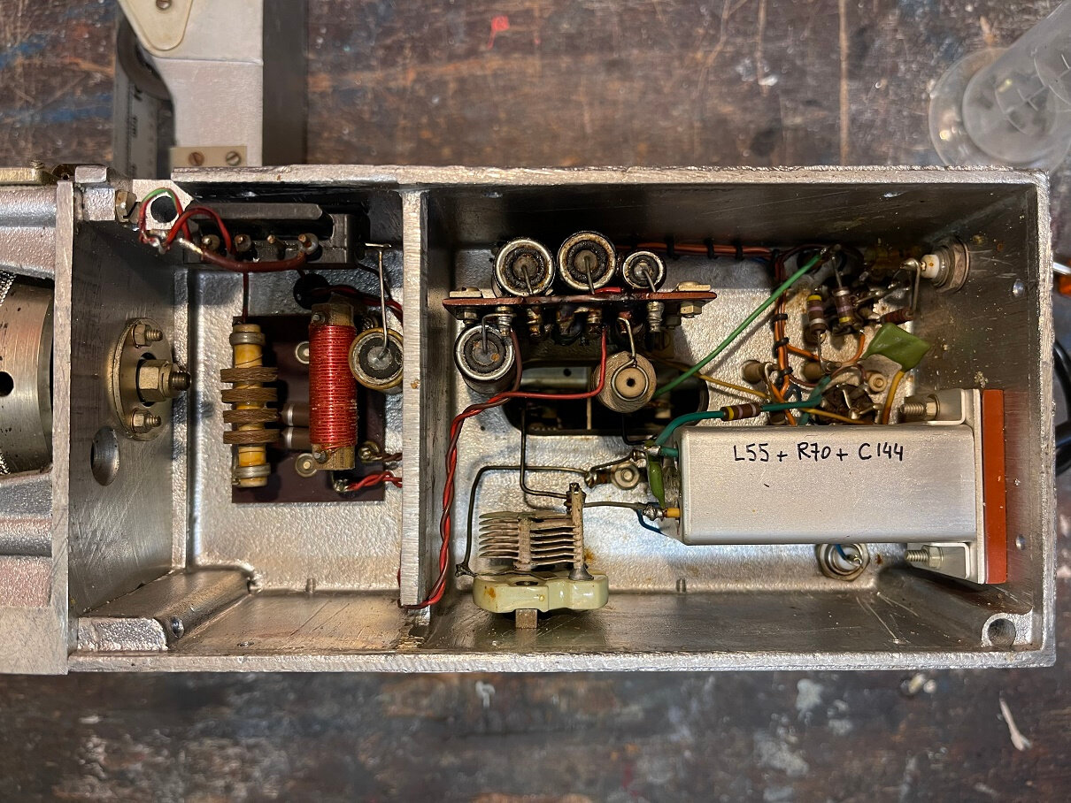

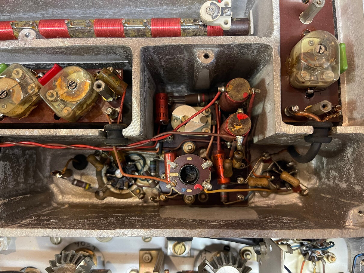

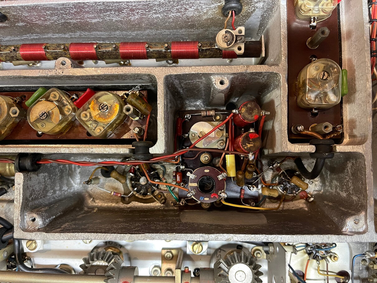

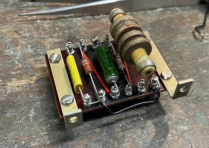

Ce module prend autant de temps que les autres plus complexes, car il y a du dégât. Il y a un diviseur pour les grilles 2/4 de la 6BE6 qui chauffe tout le coin.
Rénové, la plaquette est cuite mais je laisse soin au suivant de la refaire dans… 60 ans. J’ai éloigné les coupables de la bakelite pour gagner du temps.
Fini de ce coté. Les résistances gagnent la médaille d’or de la dérive dans ce module (x3!).
Coté lampe, il y a une 6BA6 au lieu de 6AU6 comme oscillatrice, vérifiée compatible broche à broche. On verra plus tard si volontaire/intérêt de changer.

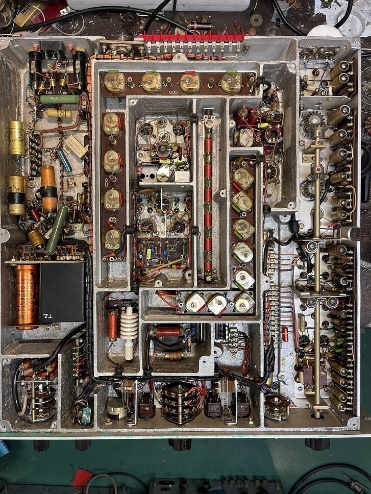

Je voulais tester avant de continuer, pour ne pas devenir chèvre en cas d’échec. il reste du coup le module FI/BFO/détection, la BF et l’alim… Vu de dessous, on parle des compartiments droite et gauche. Je tiens le bon bout, même s’il y a autant de composants dans le module FI que dans tout le reste du récepteur!

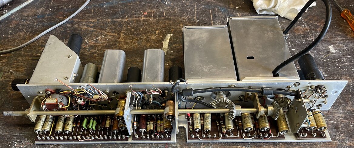

de mon souvenir, les deux alignements importants sur le mien étaient un, les circuits qui suivaient le générateur d’harmoniques du quartz de 1 MHz, et deux, les rangées en angle de capas ajustables en cascade vers le milieu, on les voit sur la photo
une fois ces deux lignes ajustées, il a perdu sa surdité…

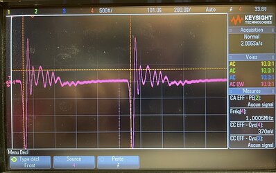

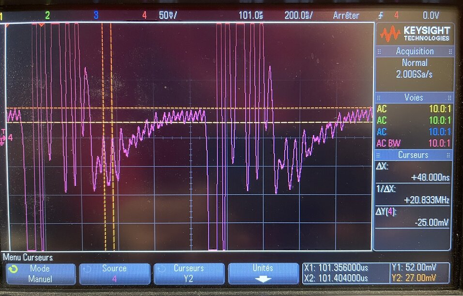

A la suite, on a le générateur d’harmoniques, le signal ressemble à ça:
En mode zoom, elles apparaissent. Je reste un peu sur ma faim car on parle de 20-50 mV pour attaquer la mélangeuse suivante quand le signal de l’OL qui les attaque font quelques volts dans mes habitudes. Si quelqu’un a quelques explications bienvenues, je prends. C’est pour ça que j’ai révisé la plage haute du 1MHz. Je suis surpris même si ça marche. Il y a un réglage sur une capa quasiment sans influence en amont du filtre (C7). En testant avec un trimmer de gamme plus large, on change les amplitudes d’autres harmoniques (pas de photo), mais sans alignement complet et les FI pas restaurées, pas d’amélioration notable observée en réception. Donc j’ai fait machine arrière en ressoudant le C7 d’origine.

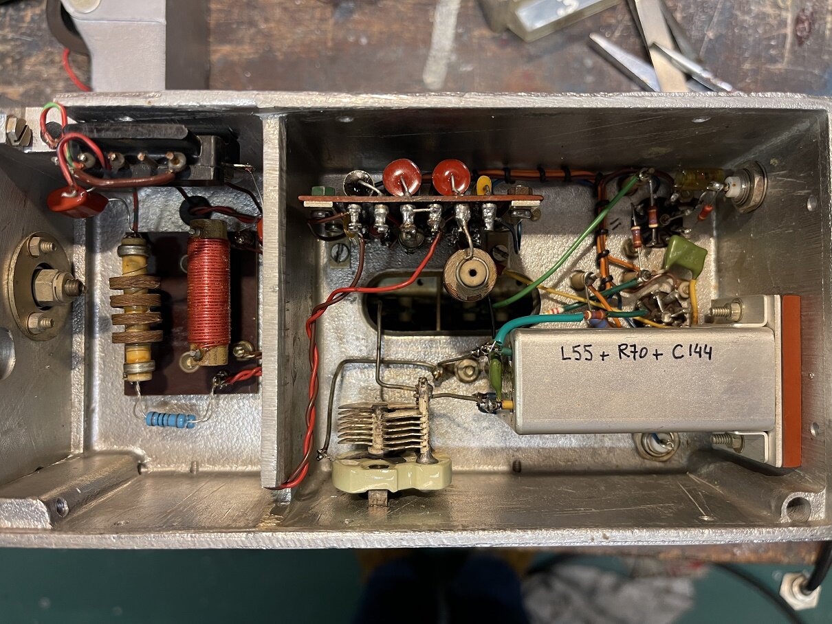

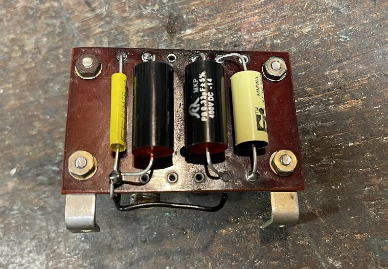

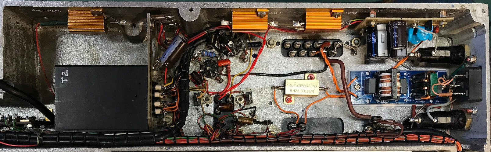

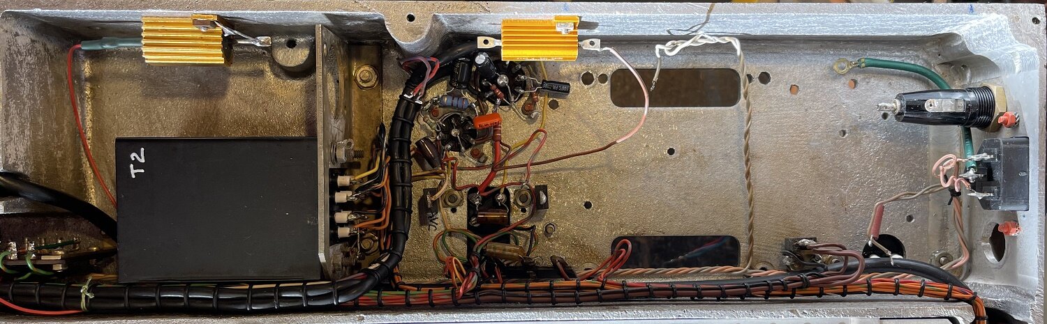

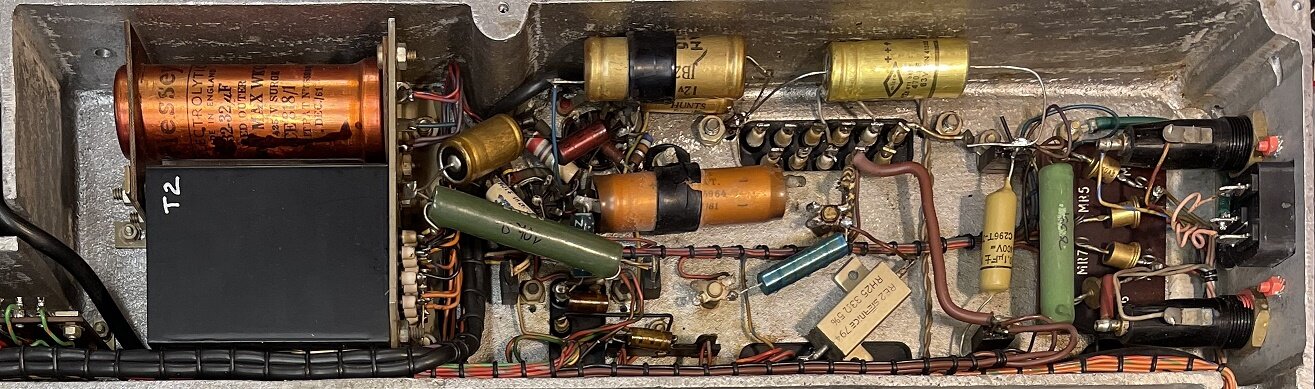

Donc puisque la radio est en carafe pour un moment, j’ai attaqué une grosse modif de l’implantation générale de l’alim. Ça chauffe trop dans le coin, et beaucoup d’aller et venue de câbles entre self, condo et sélecteur mode. Le design du Racal dans ce compartiment est une succession de modif/verrues ajoutées durant la production. Je change toute l’implantation avec un circuit imprimé qui sera collé vers la self. Les résistances qui chauffent seront collées sur l’aile qui fera un bon refroidisseur sur l’extérieur.
Le avant/vide, le après sera pour la prochaine… Le compartiment était jaune…

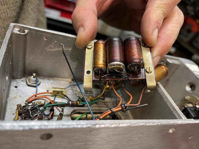

On peut voir que l’ampli BF est fini, il faut garder la ECC81 car sinon le galva en mode signal BF restera muet. C’est un des défauts observés avant la grosse révision en cours. Les 3 grosses capas d’origine de cette partie sont maintenant pas plus grosses que le bout de mon auriculaire et 4 fois plus grandes en capacité pour les cathodes… :grin: La magie du modernisme.

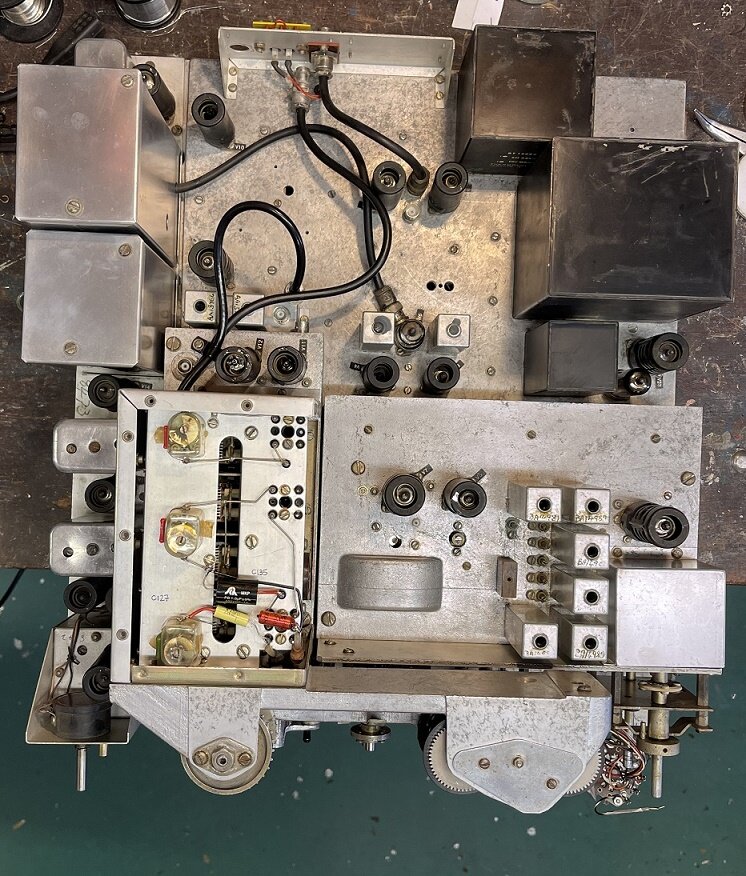

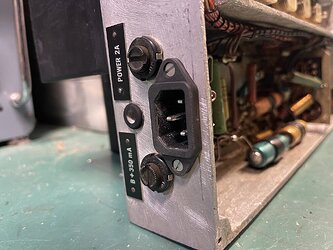

Compartiment alim révisé. Avec la place gagnée, un filtre secteur est ajouté.
J’ai rattrapé le support de la 6BE6, la blague a coûté 1h (démontage/remontage des blocs supérieurs). Prochaine étape, améliorer amplitude VFO1 qui selon le manuel doit donner mini 1.5V sur toute la plage quand je mesure 400mV. Ensuite essais de réception, le bloc FI après.

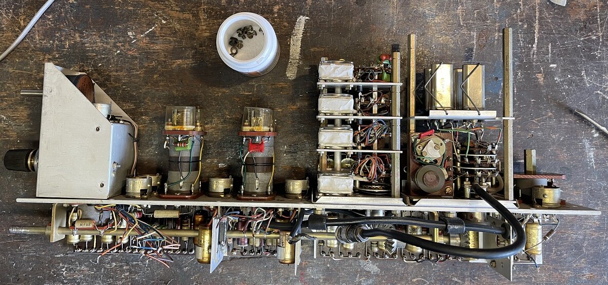

Le bloc FI en petite tenue:
A suivre… un jour.
