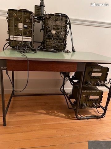

Qui saurais me dire comment on raccorde, physiquement, un ANGRC9 (RT77) et son ampli AM66.
J’ai les deux ensembles et leurs alimentations respectives (DY88 et AA18) mais, pour le reste, je suis preneur d’informations, voire d’un schéma !

J’ai trouvé une photo, de mauvaise qualité qui montre l’ensemble de la station et ses accessoires branchés. Il y a une liaison entre la sortie antenne du RT77 et l’AM66 mais aussi un cordon en Y qui relie les prises micro et HP de l’ER77 à une seule prise de l’AM66.

L’alim BA224 est l’alim secteur de l’ampli AM66, et la BA225 est l’alim secteur de l’ ANGRC9, comme la BA161, qui est grosse comme un AME7G presque, les BAxxx sont dans des boitiers de DY88 qui est la classique alim véhicule du C9, et il y a aussi l’ AA18 qui est celle véhicule de l’AM66
la BA225 :
http://www.tm-ww2.com/product_info.php?cPath=74&products_id=223
AA18 dessus et DY88 dessous :
BA 224 dessous et BA225 dessus à droite :
L’ensemble en version secteur :
La BA161 / secteur :
Michel.
