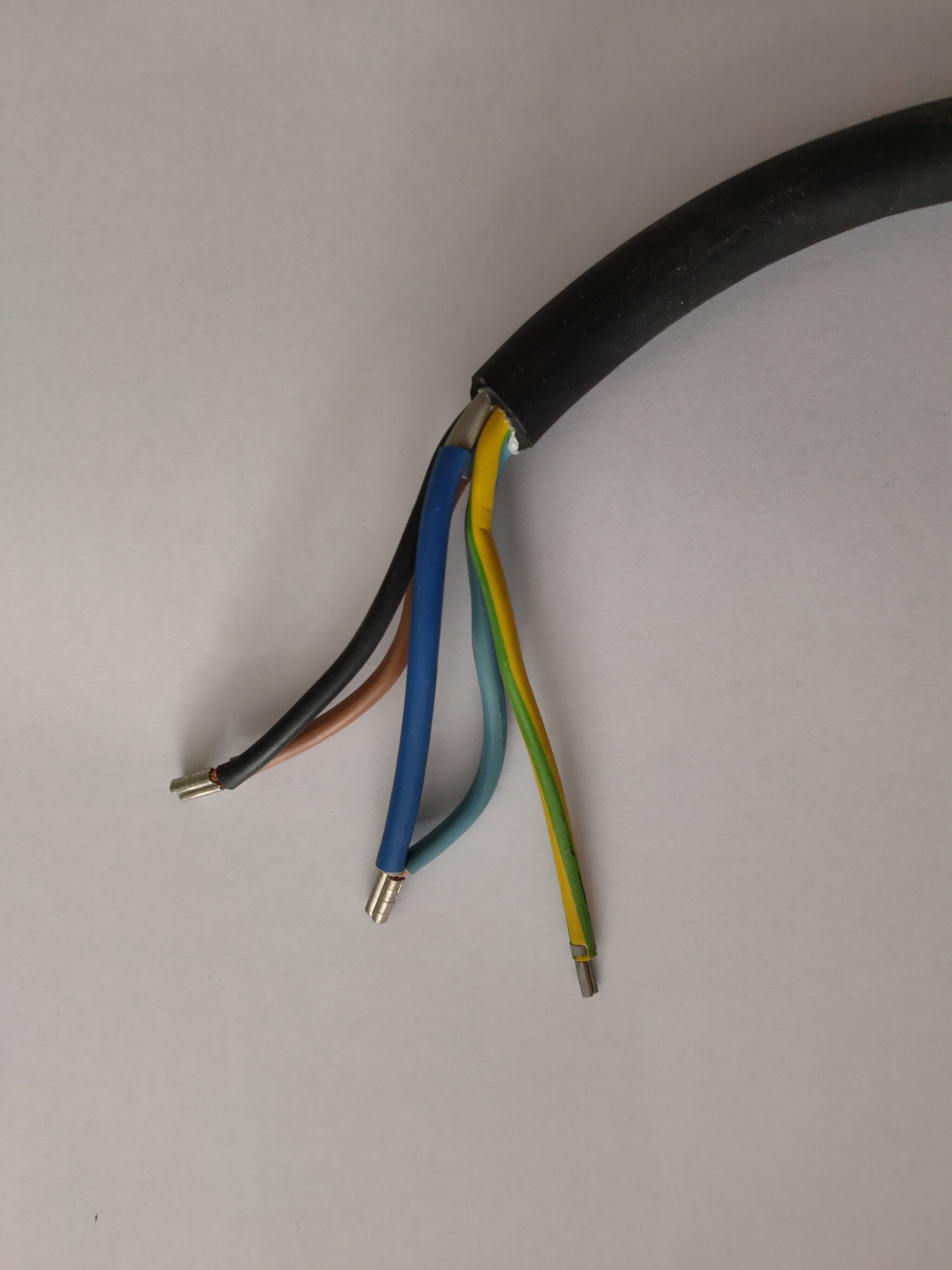

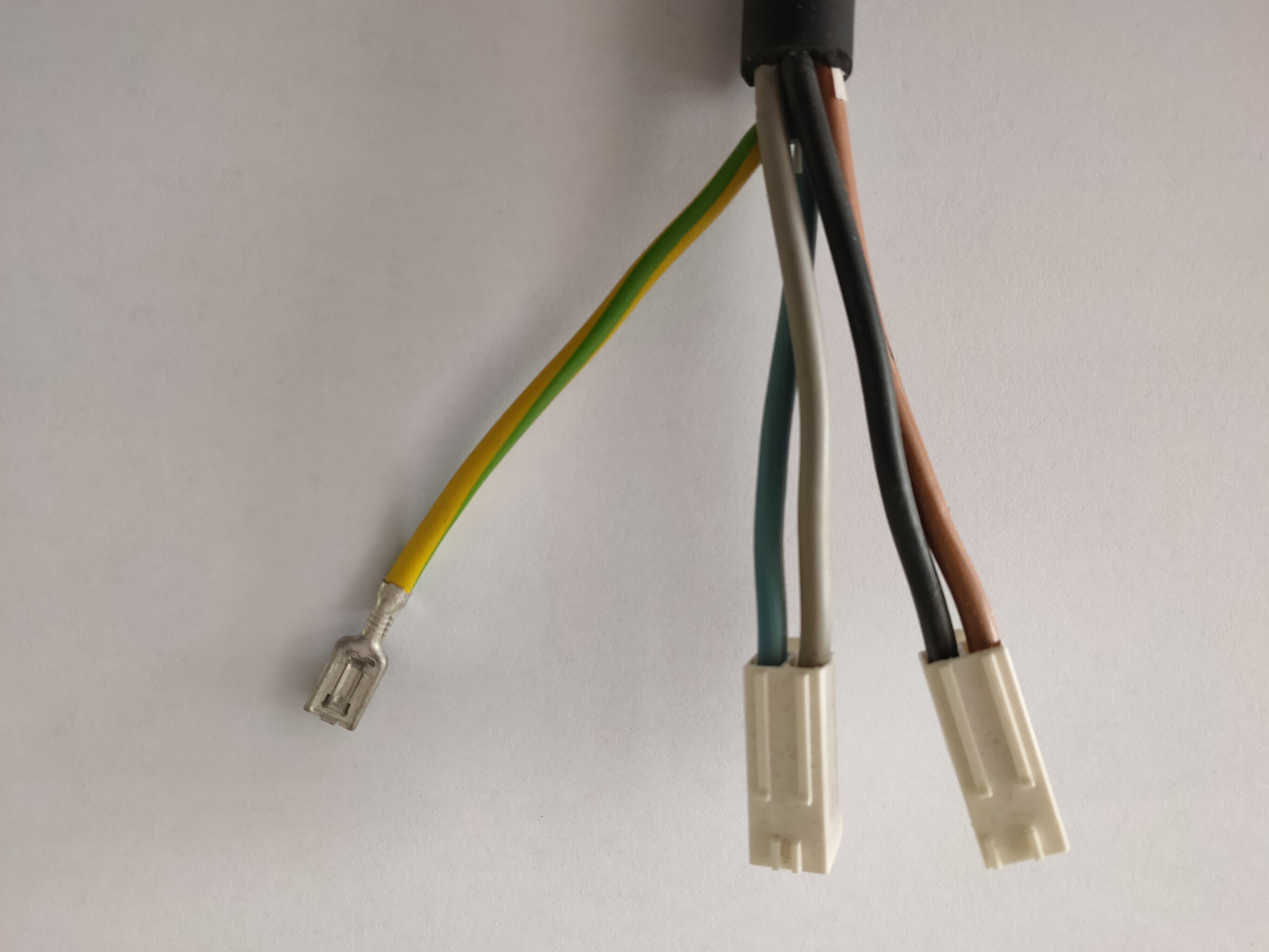

Voici 2 photos du câble livré avec la nouvelle plaque.
Côté secteur :
Côté plaque :

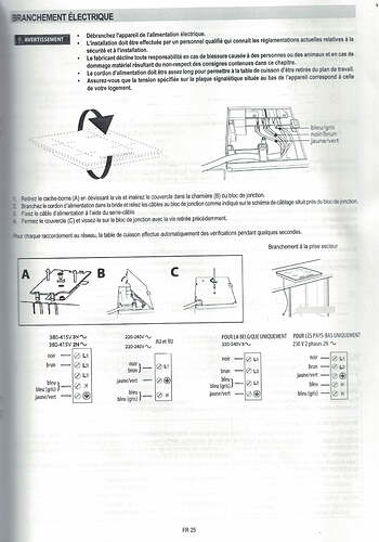

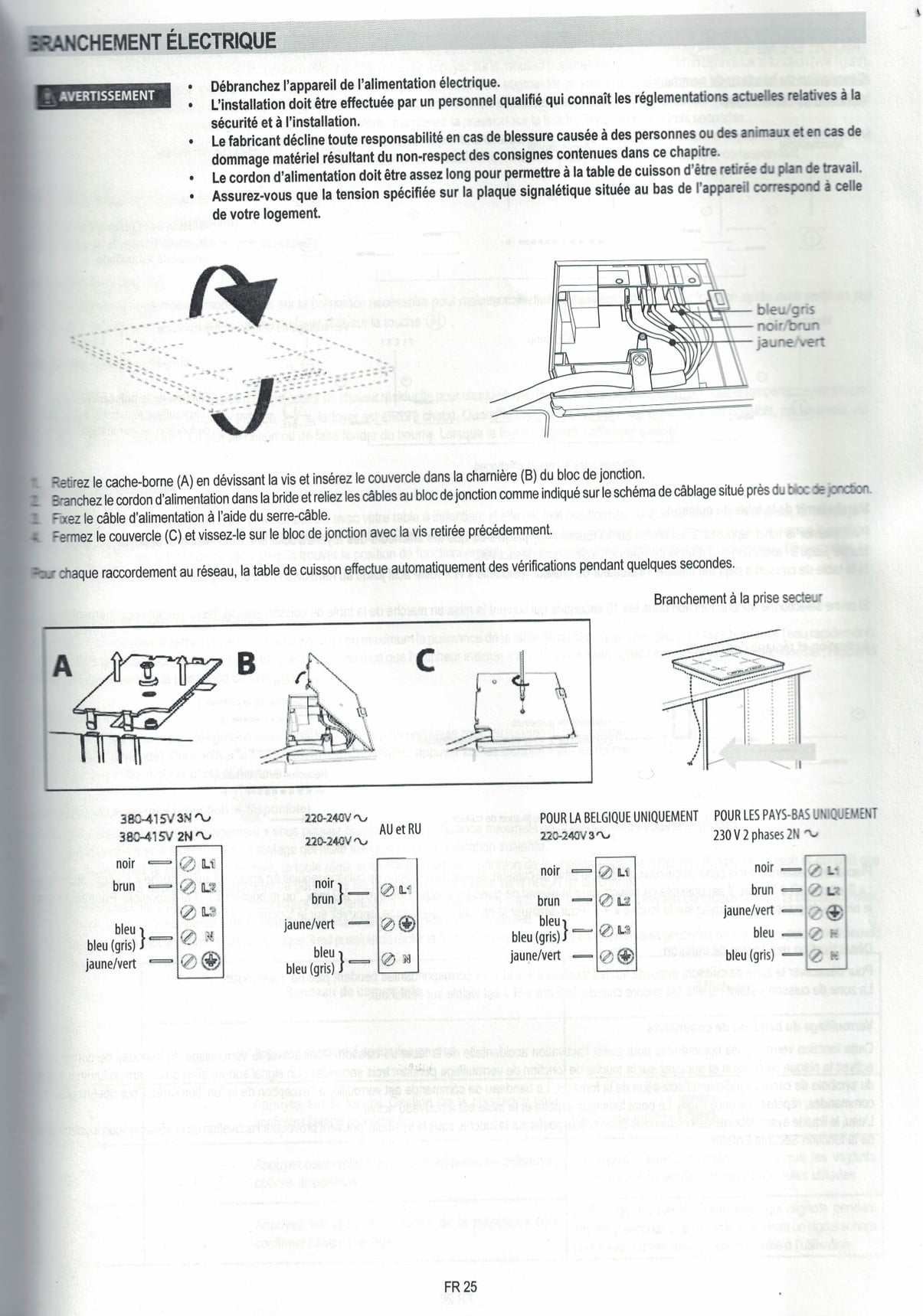

Voici la page décrivant les connexions électriques de la plaque:
bonjour
Comme les fils de la nouvelle plaque sont câblés pour montage en mono , on peut très bien la raccorder en n’ utilisant qu’ une seule phase du réseau tri de la maison .
choisir si possible la phase la moins chargée en utilisation !
Moi je suis aussi en tri , mais ma pompe à chaleur est en mono, elle est raccordée sur une seule phase , celle où il n’ y a pas mes résistances de chauffage au sol ! ( j’ en avais trois de câblées à l’ origine , mais une pas utilisée , donc j’ ai choisi de neutraliser celle là et affecter " sa " phase à la PAC )! )
sur les schémas de la notice de la plaque fournie on voit bien qu’ une phase du tri n’ est pas raccordée . seules deux phases sont utilisées , peu importe lesquelles .
En " montage tri " , c’ est comme si la plaque était raccordée sur deux réseaux mono indépendants ! :wink:
