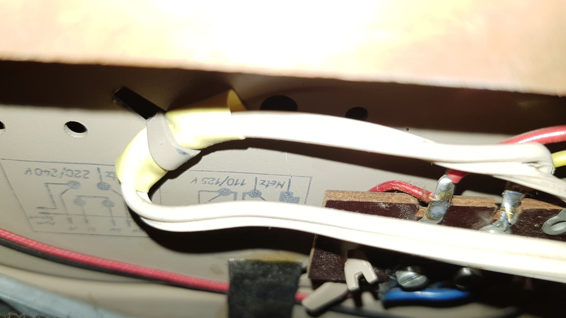

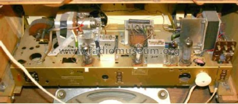

Je possède un Grundig Majestic M11 (photo). La radio marche très bien et le son est splendide. La platine est vieillissante, fonctionne toujours mais je ne m’en sers pas. Pour deux raisons : le son est moyen (aiguille à changer, je suppose), et je possède également une platine moderne, placée au-dessus.
Mon projet est de raccorder divers appareils modernes (platine disques, lecteur CD et magnétophone) sur le système de haut-parleurs de ma radio Grundig. En PJ, trois photos.
Merci d’avance
Ma question est toute simple : sur quel fil dois-je me brancher ?

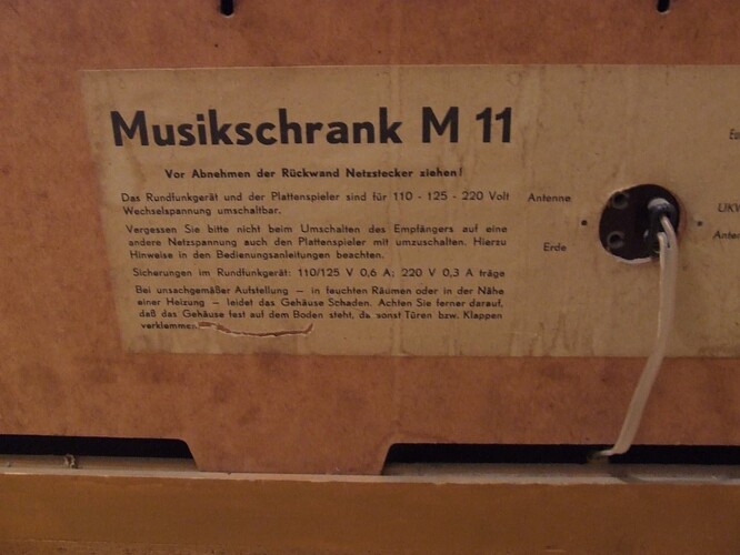

Bonsoir et merci pour vos réponses rapides. Ci-joint une photo du châssis : pas de PU, juste une prise Antenne (go ?) et une prise de terre (pourquoi, comment ?). Je pense que demain je ferai une photo globale de l’intérieur car il y a dedans des prises inutilisées.
A l’intérieur il doit y avoir la liaison de la vielle platine vers une entrée.
il faut enlever le carton
et photographier le chassis sur toute sa largeur
comme cela pour voir les prises qui sont sur le chassis
et en face de chaque prise il doit y avoir un trou dans le carton avec le nom de sa fonction , c’est cela que l’on cherche
Les prises antenne (AM) et terre n’ont pas grande utilité aujourd’hui car il n’y a pratiquement plus d’émissions, de plus il y a un cadre interne pour cela.
Par contre l’antenne (interne) marquée UKW (FM) est utilisée pour recevoir les émissions FM.

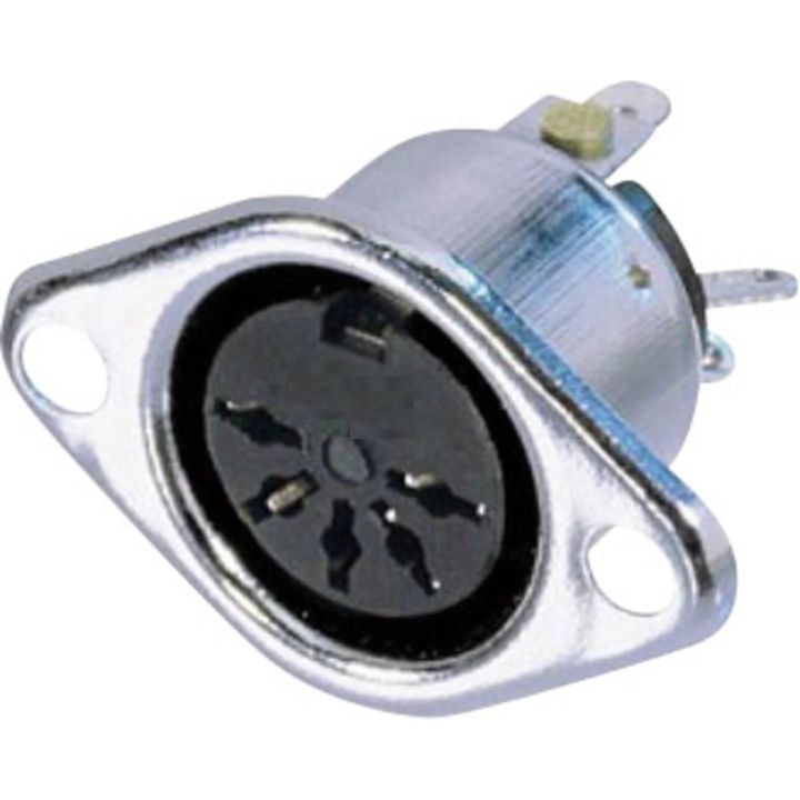

Il doit y a avoir une prise PU (peut être marquée TA, Tonabnehmer en Allemand) mais elle est sans doute utilisée pour brancher la platine disques d’origine.
Il y a peut-être aussi une prise marquée TB (Tonband, « bande sonore » pour magnétophone), c’est en fait une prise « AUX ».
Ces prises sont peut-être combinées sous sous forme d’une prises DIN à 5 broches marquée TA/TB:
NB: j’ai créé la fiche de l’appareil fiche 82357

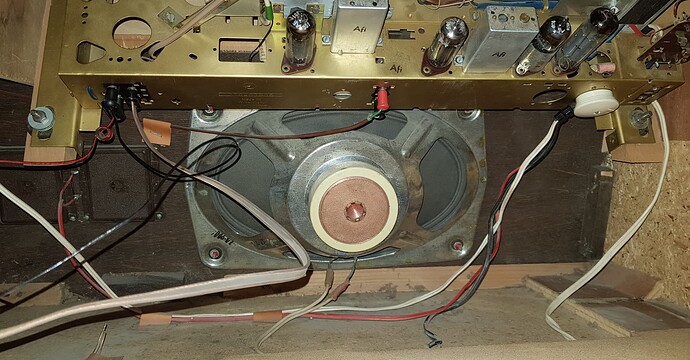

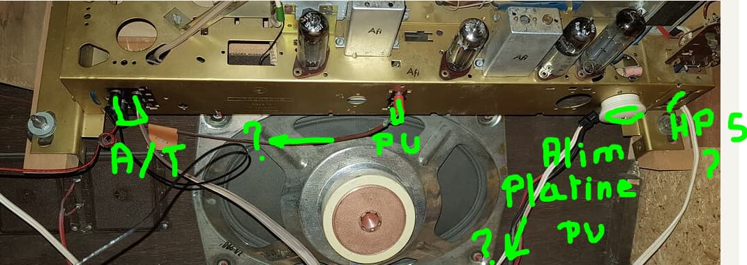

Bonsoir, comme promis, vous trouverez une photo de l’ensemble du châssis, très proche de celle proposée par Radiolo. La prise du milieu est reliée au pick-up. Pas de marquage PU ou autre. Je crois comprendre que si je remplace ça par une arrivée de son (quelle que soit la source), ça diffusera le son sur les HP en place, c’est ça ?
@Marceljack : merci pour les explications, mais je n’ai pas de prise DIN.

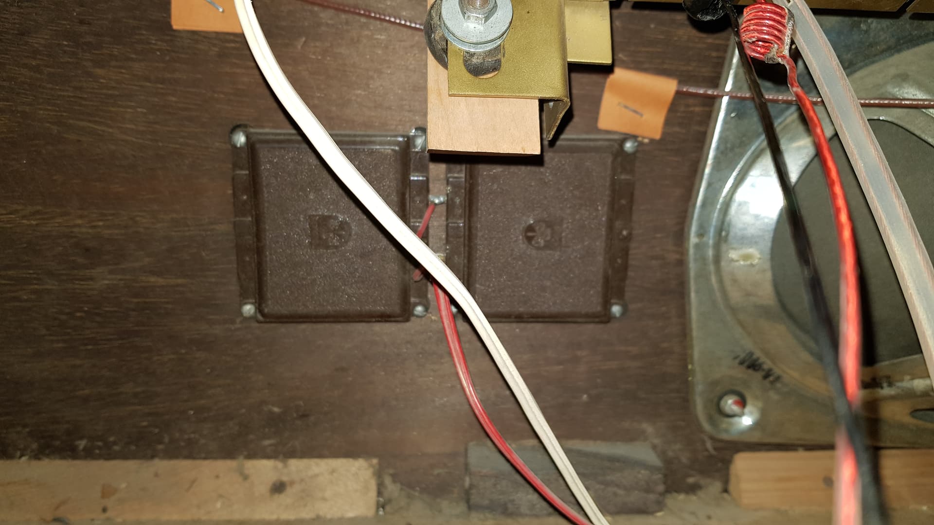

Question subsidiaire : à quoi sert la prise tout à droite, près de l’alimentation ?

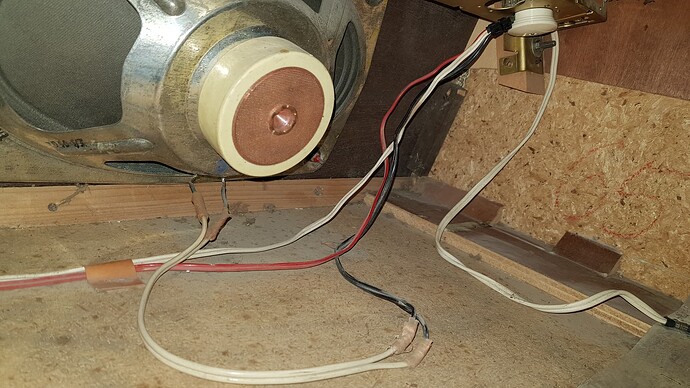

Heu… oui, la prise du milieu va vers le pick-up. Celle de gauche correspond à la sortie du panneau arrière Antenne et Terre. Le bloc rond blanc va vers les HP et le PU (du moins le fil blanc va au PU, et les deux autres vers les HP), quant à celle de droite je ne sais pas…
le fil blanc doit alimenter le moteur de la platine PU
celle de droite sert a brancher des HP ou des enceintes supplementaires
donc tu sois ou brancher un source BF externe cette entré haute impedance accepte un niveau de l’ordre de 100mV
bien reperer ou est raccordée la masse sans cela grosse ronflette

Bonjour, Radiolo, j’ai dû mal comprendre et j’ai branché sur la prise de droite :
Comme je souhaite relier un appareil externe pour que le son sorte par les HP de mon Grundig, je conclus grâce à MarcelJack que la prise du milieu doit être la bonne.
Donc si j’ai bien compris ce n’est pas la prise de droite que je dois utiliser mais celle du milieu, en mettant le poste en position Pick-up.
Oui !
Et tu n’as pas à te soucier du niveau, pas facile à mesurer au demeurant, tu verras bien comme le disait Radiolo si le niveau est OK (possibilité de régler le volume à un niveau satisfaisant sans difficulté), trop fort (nécéssité de mettre le volume tout près du minimum) ou insuffisant (nécessité de le mettre à fond).
la prise de droite marquée HPS sert comme je l’ai dit a raccorder une enceinte ou un haut parleur supplementaire ; ce n’est pas un entrée mais une sortie
