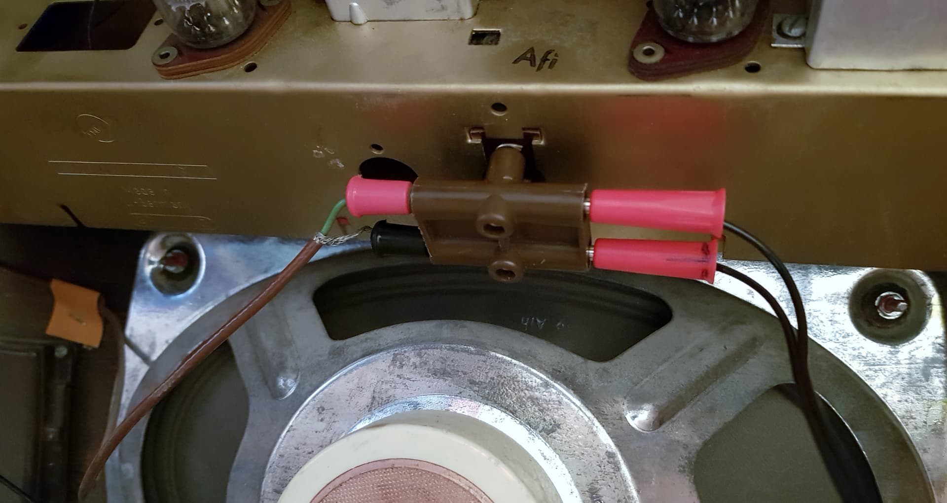

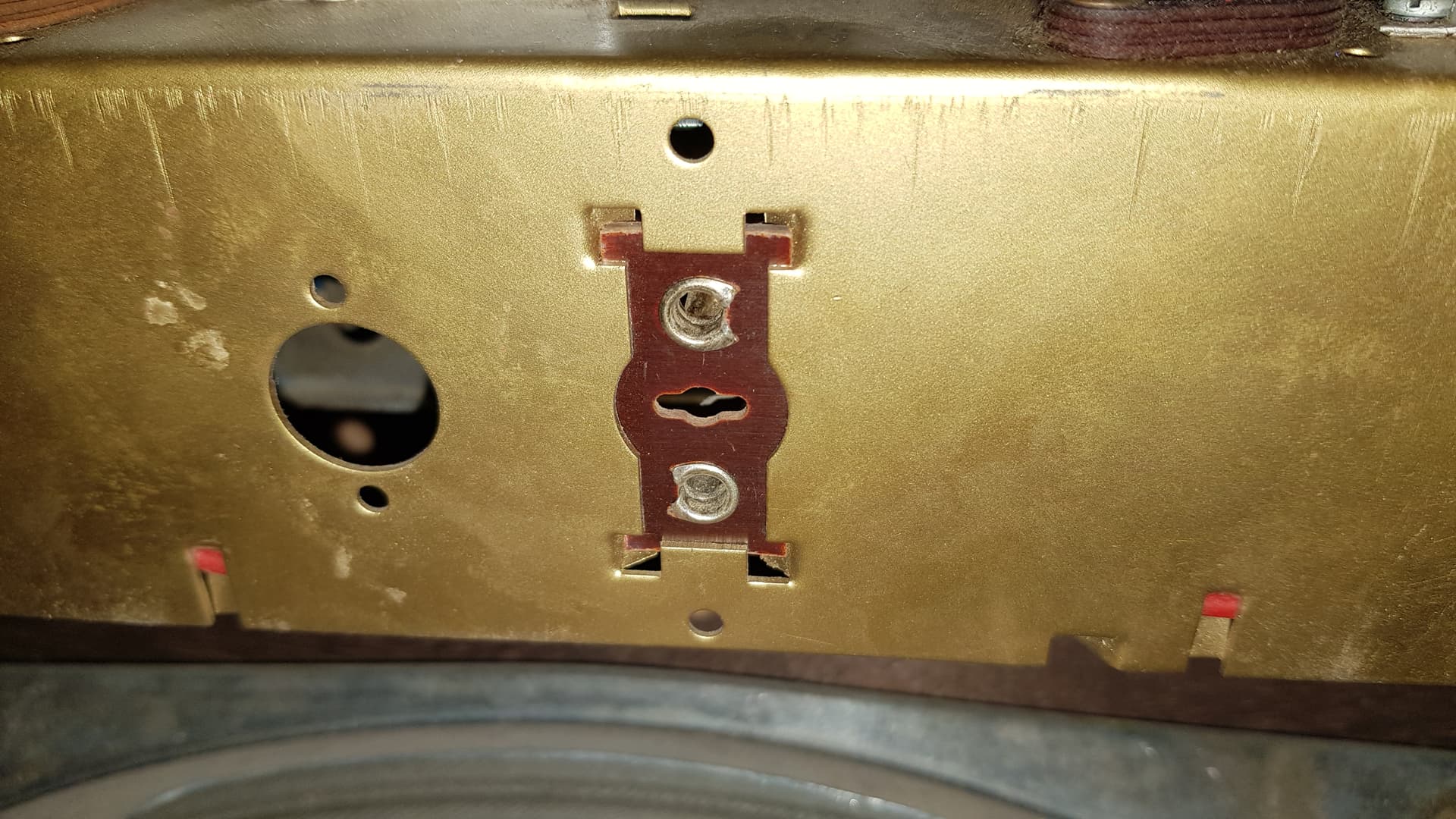

Question bête : La prise PU est elle branchée dans le bon sens ? Sur d’autres Grundig, différent de celui-ci, la masse (prise noire) est en haut, le point chaud (prise rouge) est en bas.
si elle est branchées dans le mauvais sens ça ronfle

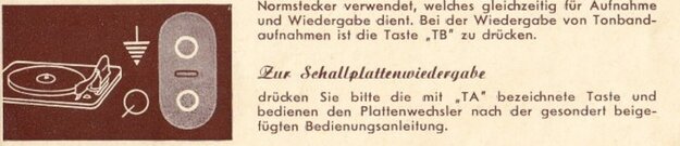

de memoire il y a 3 trous sur la plaquette isolante
les deux du bas sont connectes au chassis ( masse) celui du haut est l’entrée PU
Si c’est comme sur cette doc (modèle Grundig différent), il semble bien que la prise soit branchée à l’envers :
il faut prendre un ohmmetre et mesurer / chassis
Bonsoir, la prise rouge était en haut. Je n’ai pas de schéma ou mode d’emploi qui décrirait la position préconisée, je testerai demain à l’ohmmètre. Par contre je ne comprends pas ceci :
En photo, voilà comment est la prise.
De toute façon, il n’y a qu’à essayer, je verrai bien dans quelle position ça ronfle, non ?
J’ai pu acheter deux fiches banane rouge (plus de noire). Demain je pourrai tester pour de bon un lecteur CD ou une platine externe sur cette fameuse prise.

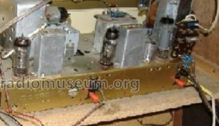

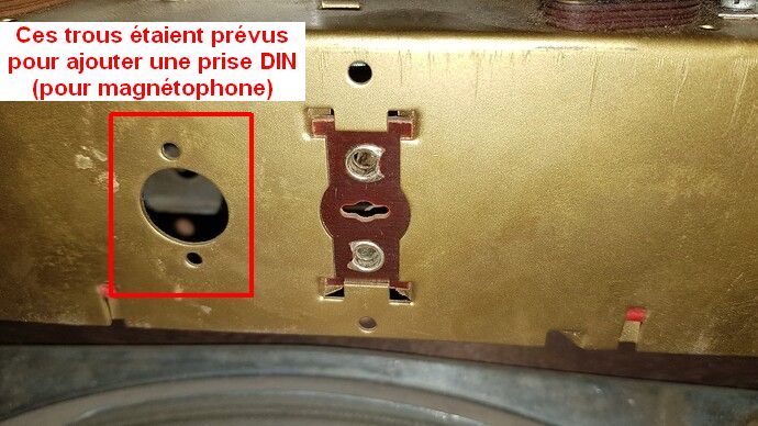

Un perçage était prévu pour une prise DIN:
emplacement DIN
Aujourd’hui, je re-teste le son du pick-up avec la configuration d’origine : Je dois mettre le son à fond pour bien entendre. Si j’inverse les fiches banane rouge et noire, ça bourdonne. J’en conclus qu’elles sont bien positionnées depuis le début. D’ailleurs, la forme des fils le confirme : après plus de 60 ans dans la même position, ils le disent d’eux-mêmes. je ne teste donc pas avec l’ohmmètre.

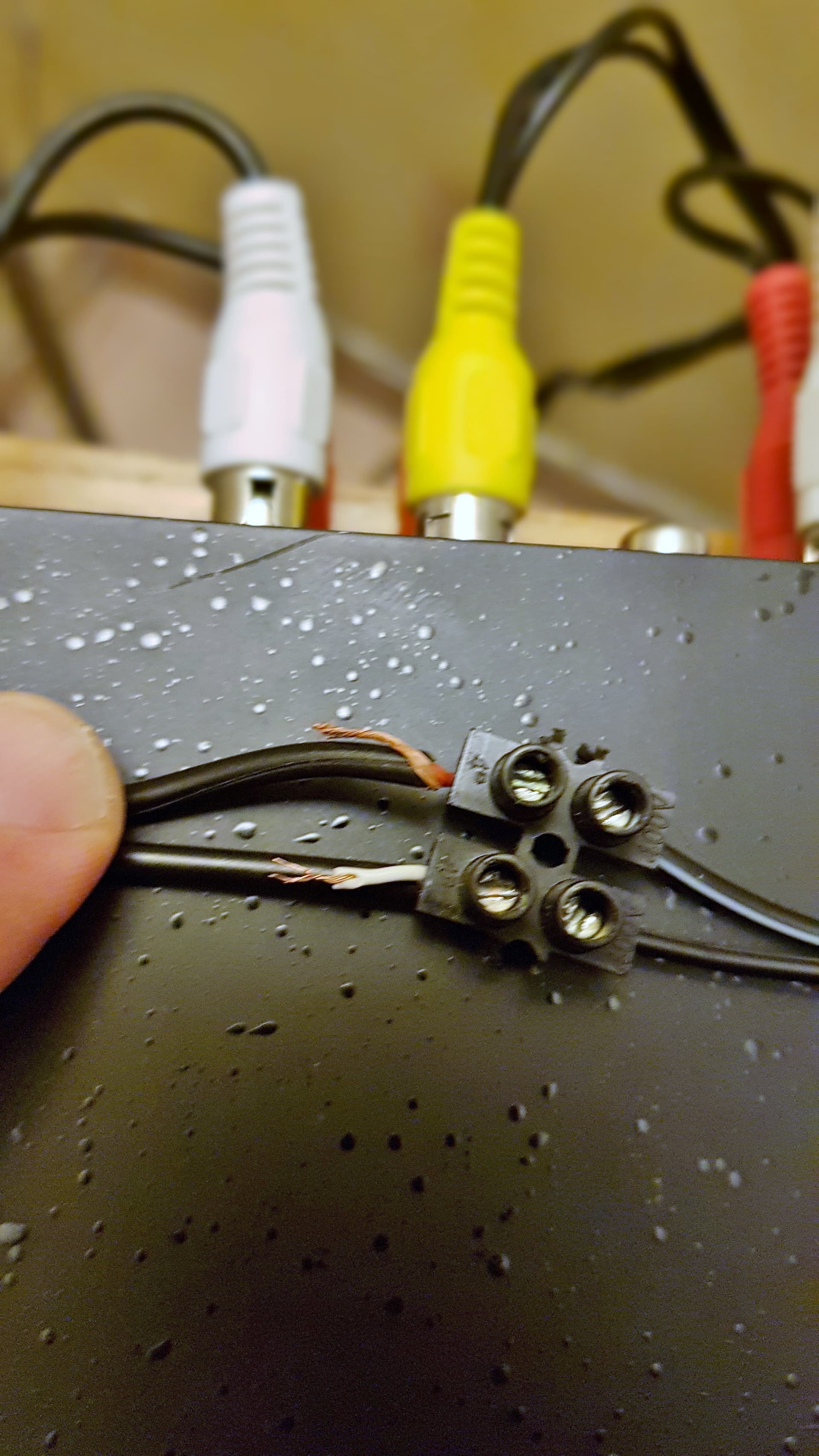

J’ai refait mes câbles en limitant au maximum les intermédiaires (type rallonge de jack, RCA etc).

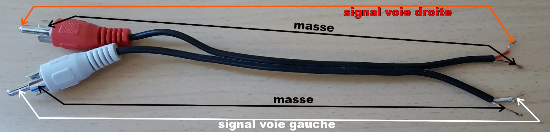

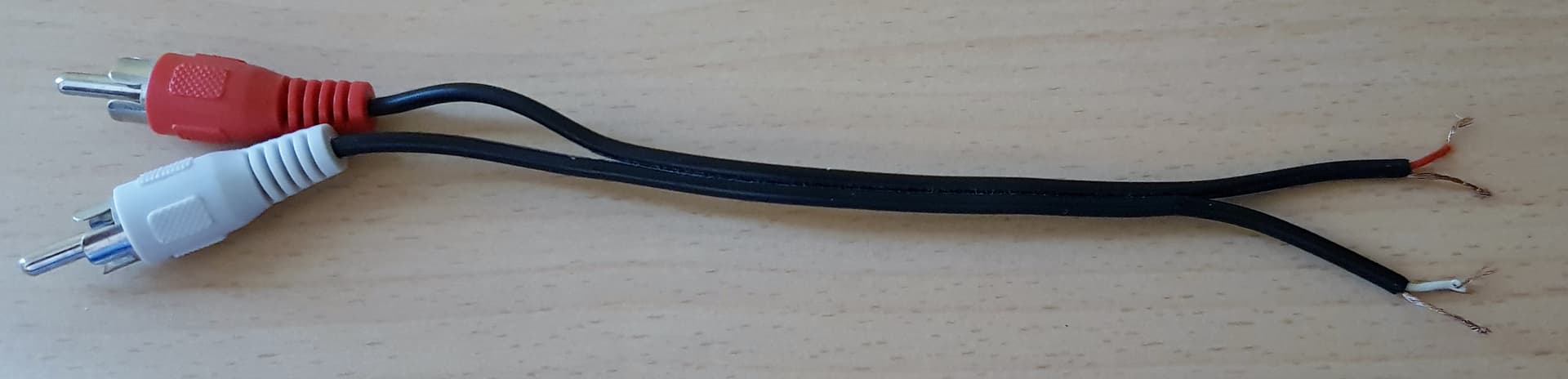

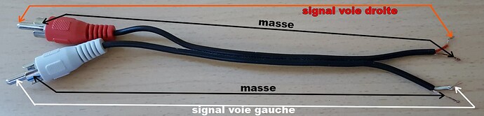

Je me suis servi des fiches banane données par le vendeur à côté de chez moi Alain Sémeran pour relier des fils audio à mon sélecteur Vogel’s. Comme je n’ai que des bornes rouges, j’ai fait une marque au feutre sur l’une d’elles pour indiquer que c’est la masse. Grâce à une multiprise de l’époque, je peux brancher d’un côté le pick-up, et de l’autre mon fil qui est relié au sélecteur. Le son qui part du sélecteur est à l’origine composé de deux RCA (rouge et blanc) d’un côté, et d’une prise mini-jack de l’autre. J’ai dû couper la prise mini-jack et faire un petit bricolage avec un sucre pour tout relier. Après quelques tests, j’ai trouvé la configuration qui donne le meilleur son.
En fait je ne comprends pas pourquoi chaque prise RCA est composée de deux fils. Je pense à un système stéréo, mais je ne trouve pas de meilleure configuration que celle-là : le fil rouge de la borne rouge, et le fil dénudé de la borne blanche. L’inverse ne marche pas, ou alors le son est beaucoup moins bon.

OK ! Mon poste est mono (je crois, à 90%). Donc si je veux avoir le signal droit + gauche sur le même canal, je les relie ensemble. Idem pour les deux masses, et j’aurai un son « complet », c’est ça ?
Super !
C’est même sûr à 100% (il faudrait au minimum une prise à 3 broches pour de la stéréo (gauche, dorite et masse), deux amplis et deux haut parleurs.
Pour relier une source stéréo à une entrée mono mieux vaut intercaler une résistance (de l’ordre de 10k ohms par exemple) en série sur le fil gauche et le fil droit avant de les réunir.
Les masses, elles, doivent être réunies directement.

voici le cordon à réaliser:
