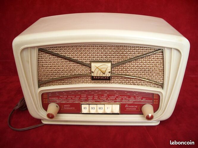

Radialva Super AS 60 (antenne)

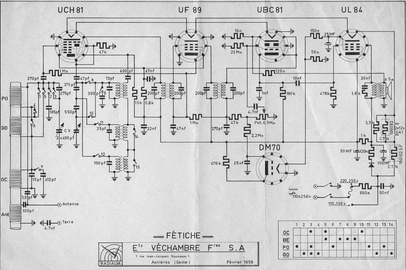

Je viens de recevoir un Radialva Super AS 60 (antenne) qui semble similaire au sujet Restauration Radialva Fetiche avec des lampes série U, UCH81, UF89, UBC81 et UL84 et redresseur sélénium.
Pas de schéma ni sur Radio Muséum mais je pense que celui du Fétiche est une bonne base pour ne pas dire le même.

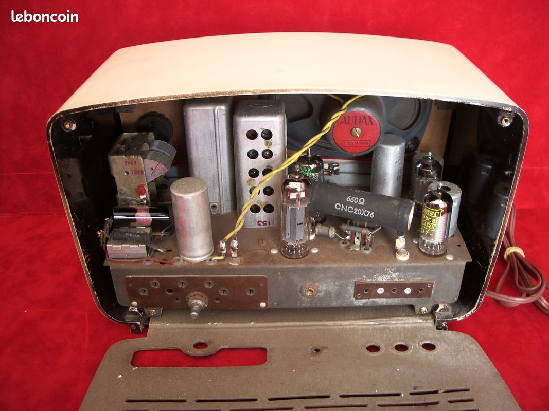

La résistance chutrice de 660Ohms est bonne mais les 2 lampes cadrans 12V 100mA sont HS.

il est prudent de mettre la résistance de 660ohms à l’arrière comme sur le Fetiche: l’idéal prendre une résistance 50w avec boitier à visser et la fixer sur un bout de radiateur en alu et le tout à l’arrière du chassis.

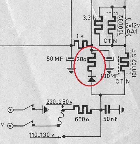

Merci pour vos réponses mais la chaufferette de 660 Ohms est en état et ce poste ne fonctionnera pas pendant heures d’affilées.

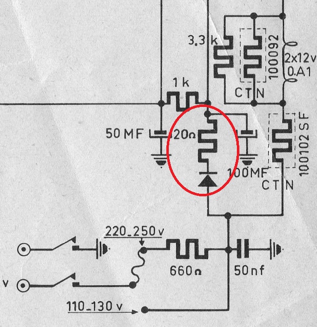

Pour le redresseur sélénium au départ je pensais qu’il était comme un pont de diodes avec les entrées alternatives, une sortie + et une sortie - mais en fait il est comme une diode.
Faut t-il vraiment compenser la résistance du pont d’origine ? A priori, les tensions sont inférieures à celles que l’on trouve sur des postes équipés de transfos …
Tu mets une seule diode à la place de redresseur et tu remplaces la R de 20 Ohms pas une 330 Ohms, 2 W (mini).
J’ai voulu redresser la CNT (lampes de cadran) et je l’ai cassé :rage:
Par quelle valeur la remplacer ? Sur le plan il y une référence mais je ne sais pas à quoi elle correspond en plus elle est en // avec une 3,3K sur le plan tandis que sur le poste c’est une 1,5K ?
peut tu donner la totalite du schema ou mieux le mettre dans la fiche du poste
un CTN cela me parait curieux pour proteger les lampes cadran, j’aimerai bien comprendre car pour ma part j’y verrai plutot une CTP , mais tout depend du circuit ou sont placées les lampes cadran
mais il faut voir l’ntegralite du circuit ou sont les lampes cadran
Je n’ai pas trouvé de schéma pour ce poste mais le plus approchant serait le Radialva - Fétiche ?

c’est la CTN en // sur les lampes cadran que tu as casse ? ( c’est ce que j’vais compris) ou celle en serie avec les filaments ? et la c’est pas le meme probleme
Celle-ci
CTN
alors zeners et correction sur la valeur de Vz comme on est en alternatif j’ai oublie de tenir compte de la tension crete 24*1.414= 33.9 donc plutot du 33V
Donc 2 zeners de 33V tête bêche et et une R de 3K3 en //
