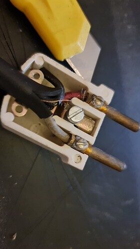

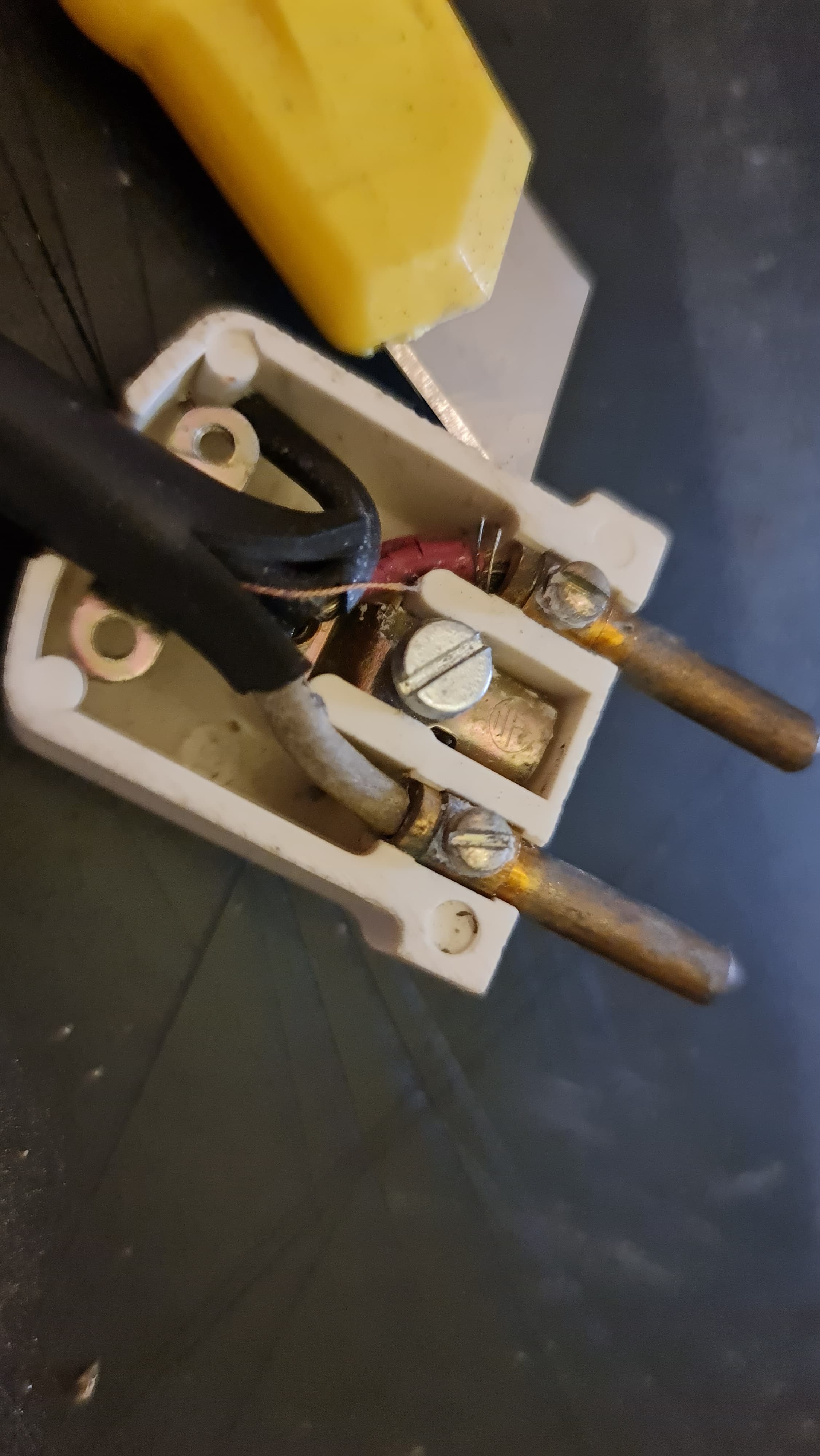

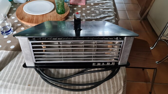

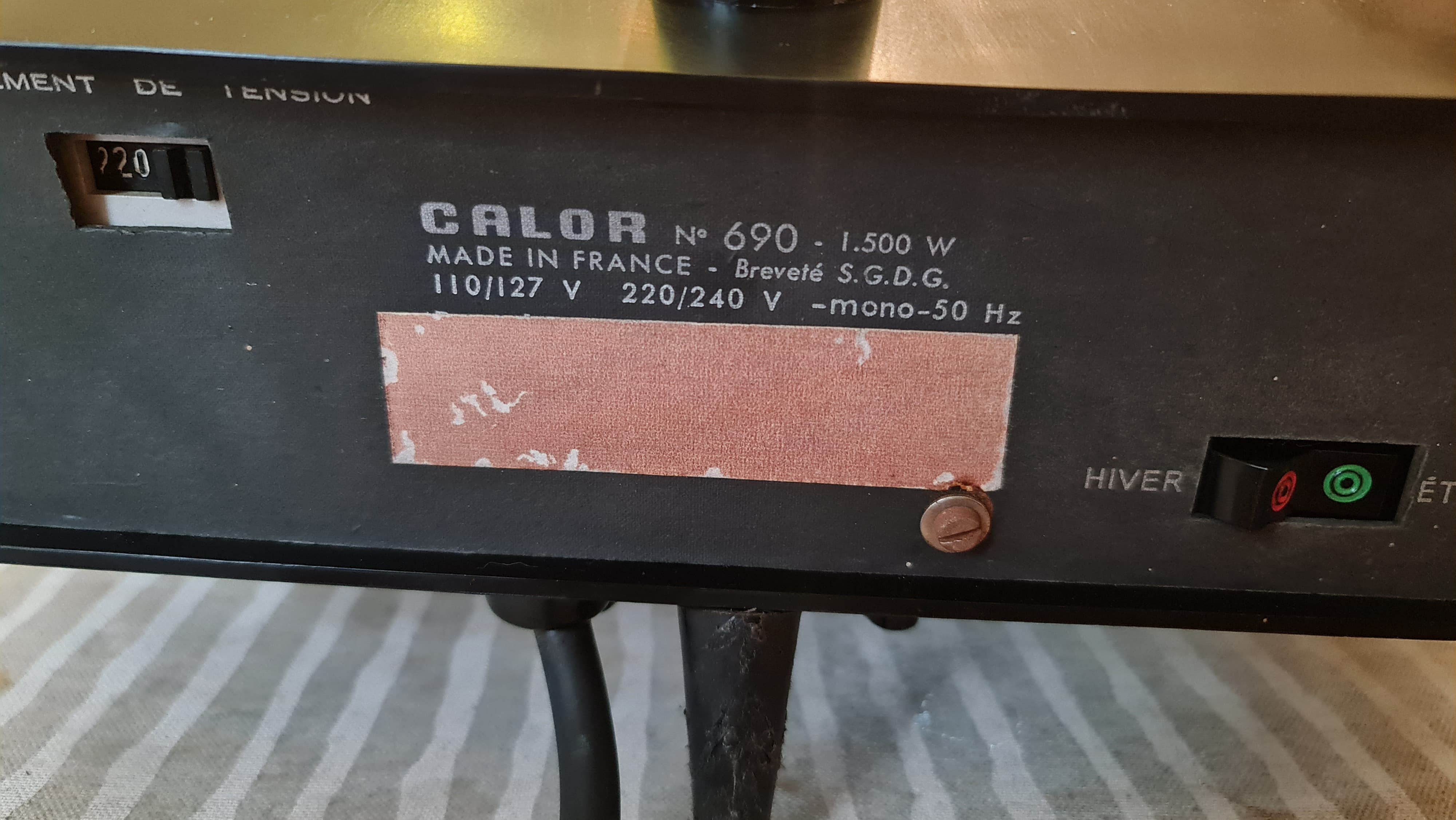

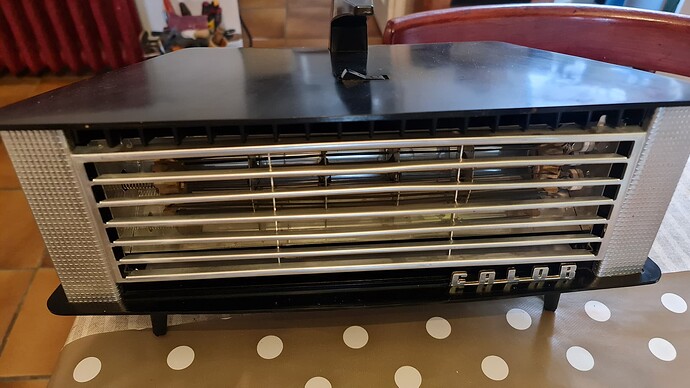

Je viens de restaurer un raduateur électrique calor de 1965.
Il fonctionne parfaitement mais lorsque j ai voulu changer la prise je le suis aperçu Y il y avait trois cable.
Un rouge, un noir et un blanc et pas de prise de terre.
Pour l instant seul le rouge et le blanc est branché
Cela fonctionne aussi bien en ventilo que en chauffage.
A quoi sert le cable noir?
Bizarre il n y a pas de terre sur cette appareil
Quelques photos

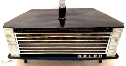

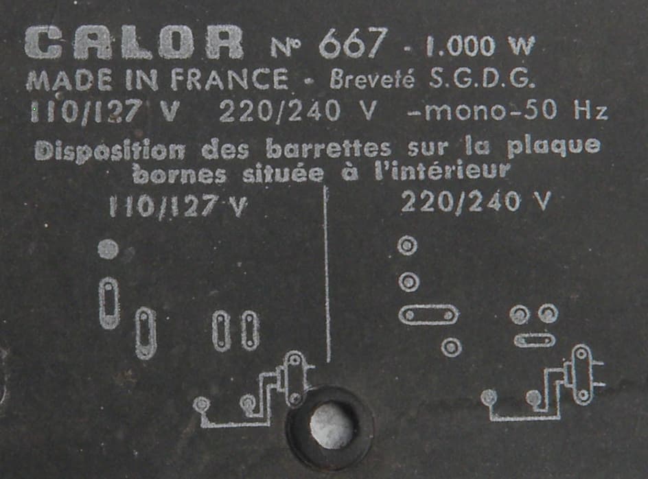

J’ai son petit frère le 667
et effectivement, pas de prise de Terre :frowning:
j’ai celui-là qui fonctionne toujours, mais bruyant et énergivore !
Il faut lubrifier l’axe du ventilateur :wink:
comme tout radiateur électrique !

Bonjour Romain,
Dans le câble de ton radiateur pour le fil noir qui n’est pas branché sur la prise, si tu regardes du coté radiateur est-ce que ce fil est branché sur quelque chose.
La couleur « noir » à été utilisé il y a longtemps comme couleur normalisé pour le fil de terre.
Sans doute jusqu’en 1965 ou 1970, puis le vert/jaune est devenu la couleur normalisée pour le fil de terre.
Aujourd’hui, le fil noir sur un radiateur, c’est le fil pilote
+1
Si le fil noir ne va nulle part côté radiateur, il a sans doute été débranché et il serait judicieux de le (re)connecter aux parties métalliques du radiateur et à la douille de terre dans la fiche.

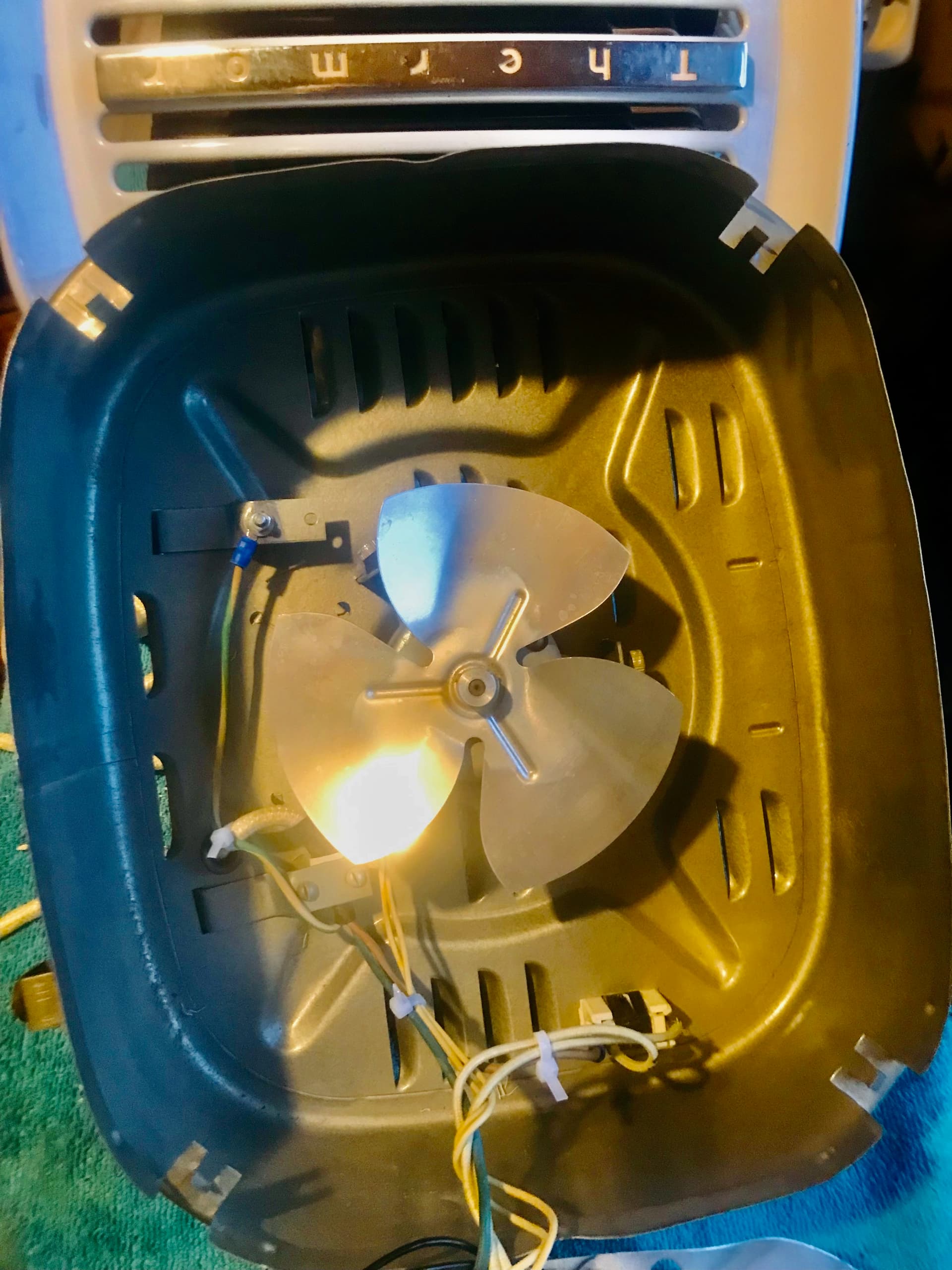

Bonjour à tous!
C’était un THERMOR. le mien. et il y avait bien la terre sur la carcasse tôle
je l’avais recâblé avec cordon neuf
photo =

Bonsoir à tous,
Effectivement j ai regardé par tout et pas de prise terre sur l appareil.
Bizarre pourtant le cable avait l air d origine.
J ai suivi vos conseils et j ai mis la terre sur l appareil ainsi que sur la prise c est plus sûr.
Sinon le ventilateur est assez silencieux.
J ai mis une petite goutte d huile de machine à coudre sur l axe du moteur.
