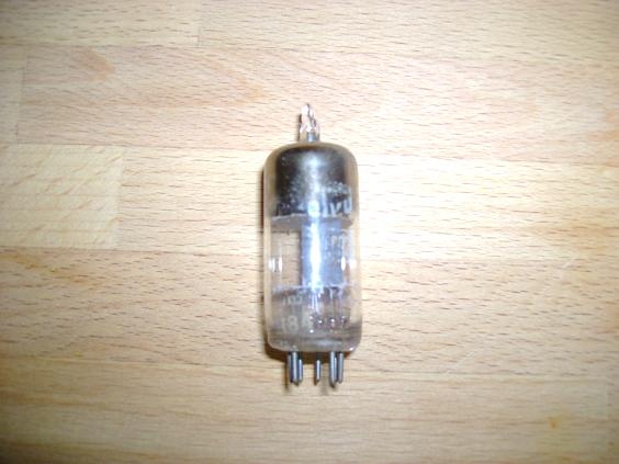

sinon aujourd’hui je lui fait un petit nettoyage et j’ai relevée la marque et les référence des lampes les pointillé c’est quand les référence étais effacer
l’oeil magique BELVU EM34
BELVU 6V4/ez80
belvu 6Q5/EL84
belvu 6ak8/…80
belvu 6by7/ ee85
belvu 6aj8/ech81
belvu 6bx6/ef80
belvu …c82

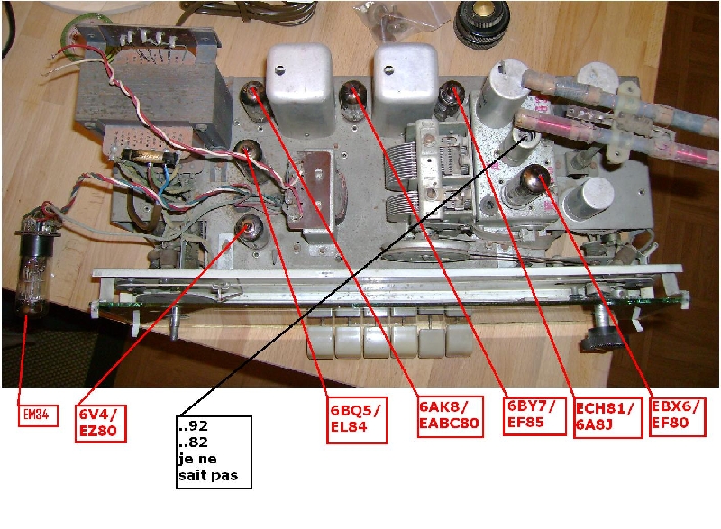

pour les tubes
l’oeil magique BELVU EM34 -------------> EM34
BELVU 6V4/ez80---------------> valve 6V4 ou EZ80
belvu 6Q5/EL84----------------> finale 6BQ5 ou EL84
belvu 6ak8/…80----------------> D + BF 6AK8 ou EABC 80
belvu 6by7/ ee85---------------> HF 6BY7 ou EF85
belvu 6aj8/ech81---------------> Changeuse 6AJ8 ou ECH81
belvu 6bx6/ef80----------------> HF 6BX6 ou EF80
belvu …c82----------> ECC82 ( BF ) ??? plutôt ECC85 tête FM si montée sur boitier blindé. ( a voir avec photos )
christian

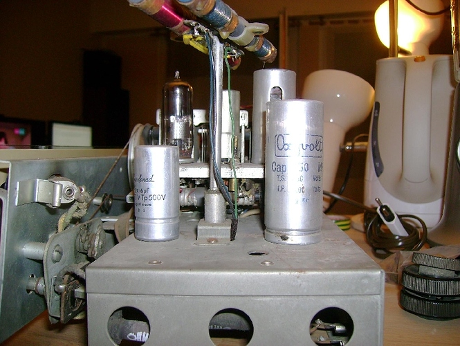

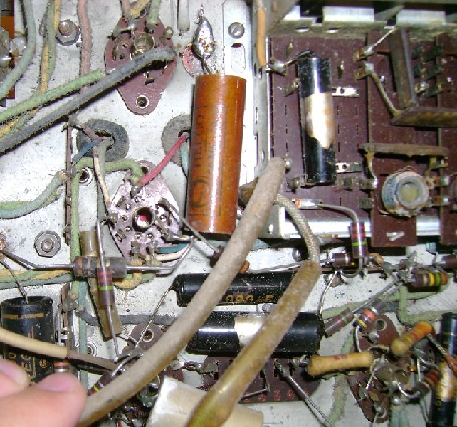

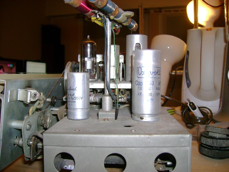

sur celle la on peut voir les 2 CONDO celui de droite( 50mf T.S 350 V , T.P 400 V 2 fil)
a fait un bruit au bout de 1 minute de fonctionnement du poste puis un liquide marron a couler le 2eme je me demande s’il fonctionne …
voilas (j’essaie de faire au maximum pour renseigner sur ce que j’ai constater )
sympa d’avoir des réponse
Les deux chimiques seront à controler et probablement à changer, aussi bien celui de gauche qu’à droite.

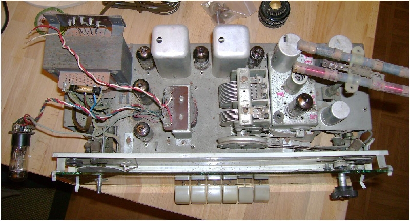

bonjour
merci pour les photos

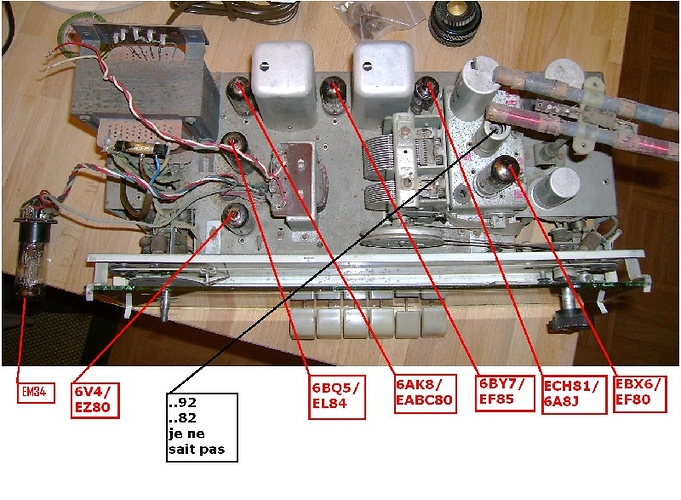

pour bien faire , il faudrait reprendre la vue de dessus et annoter les tubes ( avec ce que vous pouvez lire sur le tubes ).
sur la tête FM il y a 2 tubes dont un sous blindage amovible.
bonne journée
Christian

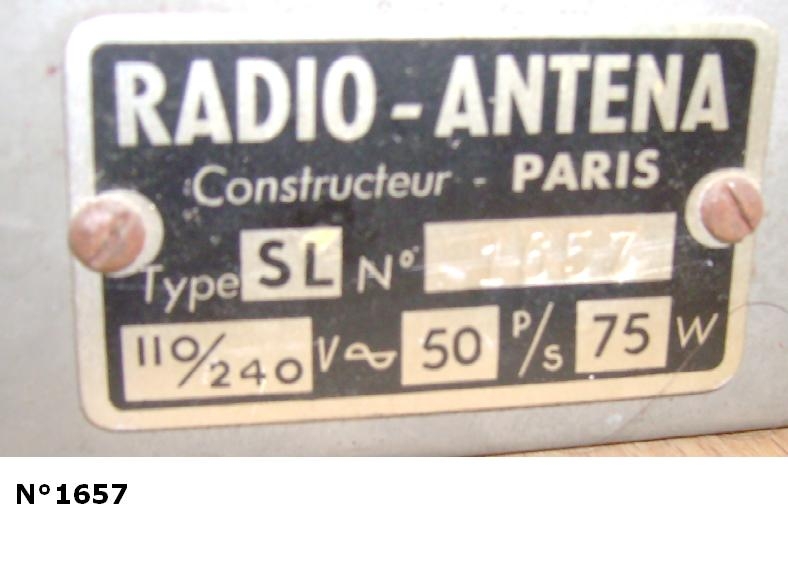

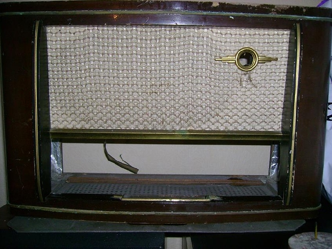

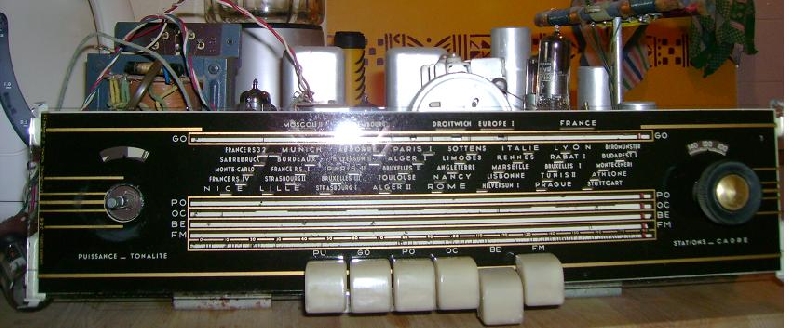

voilas une nouvelle photo avec le nom des lampes ,par contre la lampe que je n’arrive plus a lire et effectivement montée dans un boitier blindé (je lis 82 ou 92 a la fin) elle et plus petite que les autres lampes ,pour le modèle je ne sait pas je vais mettre une photo de la caisse et de la plaque signalétique ( a l’arrière )
php
bon j’ai pris tous ce que je pouvais pour essayer de l’identifier
php
j’ai regarder un peu les modèle répertorier sur le site ça ressemblerai a ça Rheinfunk UKW/3D
bonsoir
le votre est un 8 lampes alors que celui du site est un 7 lampes.

alors je vous donne les référence des 2 condo :
1/Marque OXYVOLT /CAP 50MF T.S 350 V , T.P 400 V 2 fil
2/Marque Eurofarad mitrage /2X16 µF Tn450 V , Tp 500 V 3 fil
si vous avez d’autre question je suis toute ouïe , ceux qui sont actuellement dessus son visser dessus avec un boulon … moi tous ce que je voudrai c’est retrouver un poste qui fonctionne comme a l’origine (je sait pas si remplacer par des pièces plus
récente change quelque chose ?)
remplacer les pieces anciennes par des plus recentes n’a aucun inconvénient a partir du moment ou on est dans les valeurs ( capacité et tension ).

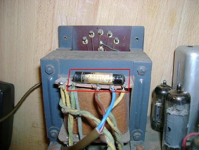

les condos a virer :
sur le primaire du transfo coté reseau il y a un ou deux condos p)ris entre phase ( et neutre ) et la masse
condos a enlever , plus dangereux qu’utile

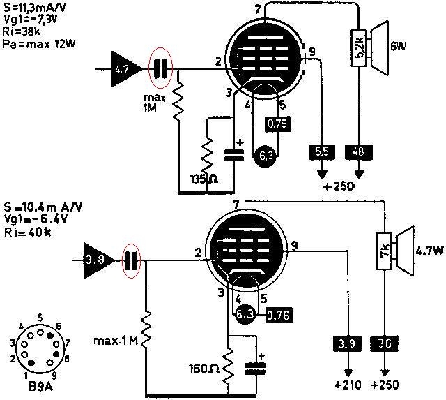

le condo a changer:
condo de liaison BF et comme vous n’avez pas le plan il faut se servir du schéma standard du tube final EL84.
il est entouré d’un cercle rouge , donc a vous de l’identifier sur votre poste .
autres condos .
en parallèle sur les condos de filtrage il y a parfois d’autres condos aussi a changer
a vous de faire un plan des cellules de filtrage .

bonsoir
alors pour le condo a virer sur le transfo je pense avoir trouver je les entouré en rouge sur la photo (5000 pF 500/1500v)
le condo a changer j’ai "essayer " de me servir du schémas mais j’ai l’impression que ce n’est pas câbler pareil ,j’ai un condo relier en direct dessus c’est le plus gros sur la photo (50mf - 50v)
pour les autre condos je n’en vois pas en parallèle sur les condos de filtrage …
question : physiquement a quoi peut on reconnaitre un condos en mauvaise état (je sait que sur les condos de nos jours s’il on voit des trainé de liquide c’est mauvais signe ) et deuxième question si un condensateur et défectueux peut il endommagé d’autre composant ?
bonjour
le condo sur le transfo c’est le bon a sortir
l’autre , le 50 , est sur la broche 3 du tube et c’est le condo de polarisation en // avec une resistance a la masse.
le condo BF doit etre sur la broche 2 et en zoomant je ne vois rien sur la broche 2 ???
y a t-il des traces de soudure sur cette broche?
christian
bonjour
non il n’y a rien sur la broche 2 elle toutes propre je ne vois pas de trace d’ancienne soudure … ou autre
le condo BF doit avoir une grosse valeur ? (ou ce différence t il par sa taille ?)
