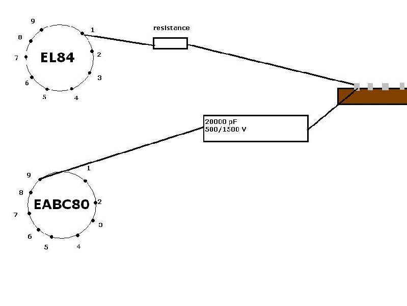

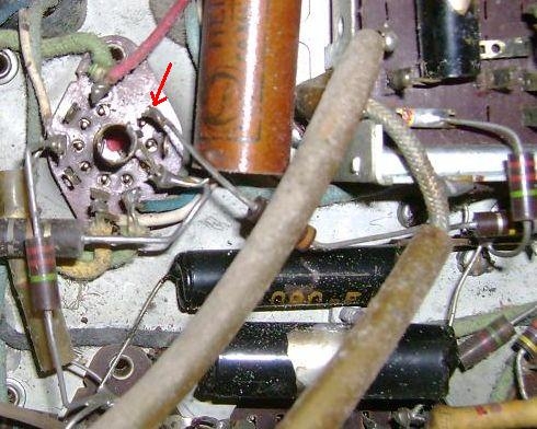

pour le condo BF , il se présente physiquement comme les autres condos type " goudron " ( tube verre rempli de brai noir ).
faites un petit schéma de la façon dont est branchée la broche 1.
il y a une résistance dont une extrémité va sur la broche 1 par contre dites moi ou va l’autre extrémité.
sur une EL84 testée a l’ohmètre les broches 1 et 2 sont communes donc théoriquement au bout de la résistance vous devez trouver le condo en question.
christian
php

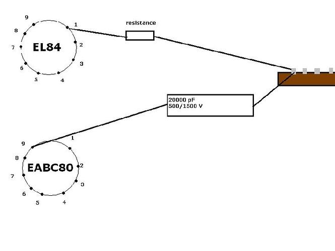

voilas ce qui se trouve après la résistance relier a la broche de la lampe EL84 (je sait pas si le schémas et terrible …)
ok c’est bien le condo donc il vous faut un condo de 22nf suivant la ref .electronique diffusion.
CDP36804V22NF10 CD.POLYES. C368 400V RAD. 22 NF PAS 10 0.20 EUR TT
schéma impec et bon dépannage .
si aprés avoir commandé et changé les composants en question vous avez d’autres difficultés , n’hésitez pas nous sommes là pour vous répondre.
pour ce faire ne créez pas un autre post mais retrouvez ce dernier message et faites votre demande en cliquant sur " répondre " , le sujet remontera en tête
christian
php
bien merci beaucoup je vous tiens au courant de la suite :slight_smile:

bonsoir
je viens donc de changer tous les composants aujourd’hui la radio démarre (elle s’allume), je vois les lampes qui s’allume (il me semble qu’une des lampes ne s’allume pas ( EABC 80/6AK8 )) mais je n’ai aucun son qui provient du haut-parleur
je vais regarder a quoi cette lampe correspond
Cordialement alexis
rebonsoir
en faite je viens de la redémarrer et quand j’approche l 'oreille près du HP j’entends un très-léger bourdonnement
Il faudrait vérifier la propreté et le bon contact des pinoches des tubes sur les supports, et si la panne ne vient pas de là alors le multimètre va devenir votre meilleur ami. En avez vous un bon ?
bonjour
en régle générale , avant toutes mises en route il est conseillé de toilé au papier de verre fin toutes les broches des tubes.
beaucoup d’oxydation crée pas mal de souci.
christian
bon et bien cela fonctionne en cherchant un peu et en utilisant mon multimètre j’ai trouver une soudure sur cette lampe ( EABC 80 ) qui étais dessouder du châssis
