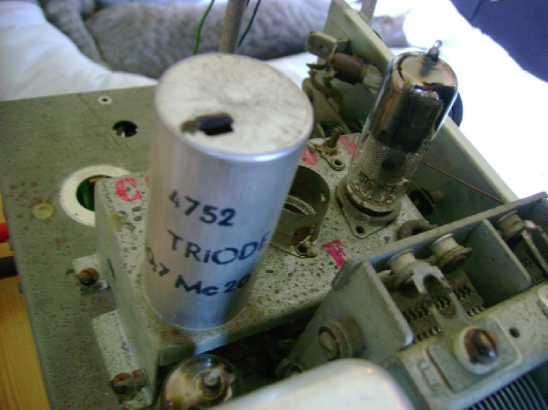

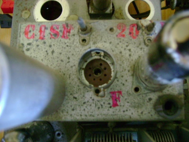

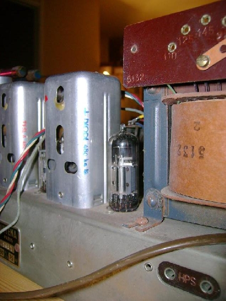

alors j’ai pris des photo des bloque je sait pas si cela peut aider ,sinon si vous pouviez me dire ou se trouve la ref en générale
bonsoir
le blindage cylindrique et la ref du bloc ( C1SF )ressemble fortement a de l’OREGA
la lampe absente est déja de la série miniature dont peut être pour EC92
j’ai bien un schéma de bloc FM orega mais ce sont 2 EF80 qui le constituent donc schéma pas valable pour votre recherche.
et théoriquement vous devez avoir des MF mixtes ( 455 khz et 10.7 Mhz ) ,les gros blindages en alu et normalement il y a une marque du fabricant et comme le bloc FM ne va pas sans les MF on peut connaitre la marque de l’ensemble

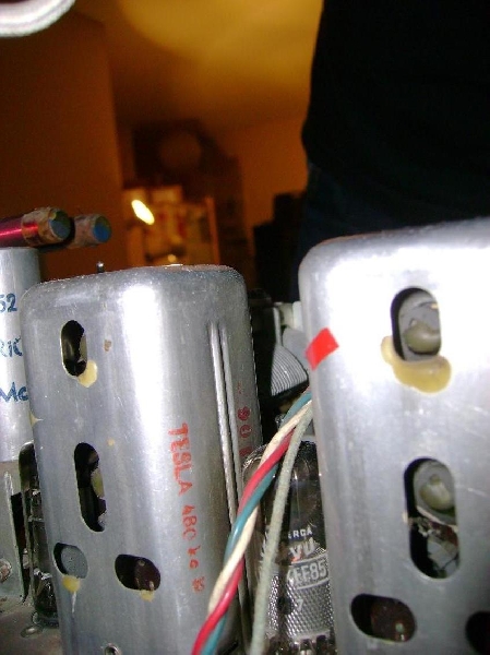

alors j’ai pris en photo ce qui me semble être les “MF”
petite question j’ai 6 bouton de changement de gamme d’onde po,go,oc fm etc … des fois quand je change de gamme ça marche pas toujours … le son baisse quand je bouge les bouton ça reviens une idées? (pas très important je suis déjà très contant d’avoir du son une fois le bouton bien “enclenché” )
merci j’espère ne pas prendre trop de temps .
affirmatif ce sont les MF mixte , ceci vous permettant d’identifier les composants de votre poste par contre
pas question de faire des réglages sans les notices , docs et appareillages necessaires et surtout l’expérience .
par contre pour votre clavier c’est parfaitement dans vos cordes.
pour cela il suffit de trouver une bombe aérosol spécial contact ,d’en projeter sur les contacts electriques du clavier tout en le manoeuvrant.
attention que le liquide ne coule pas sur le cadran , surtout la face interne , sinon risque de dommage de la sérigraphie.
par exemple du 3 en 1 spécial contact dans tout magasin de brico sinon chez electronique diffusion , conrad , etc … bombe KF spécial contact.
pour votre lot de rechange , suivez le conseil de Pat54 , changez la finale et la valve .

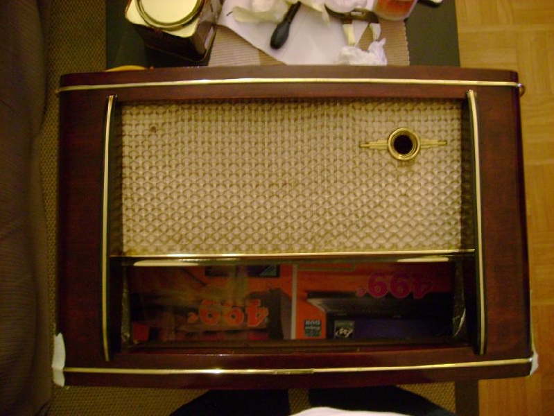

juste une petite photo pour montrer le petit coup de jeunes que j’ai donnée a la caisse … lol ça fait peut etre trop neuf … par rapport a son age
Bonsoir
juste pour dire merci aux personnes (une personne en particulier) qui mon filé un coup de main ils se reconnaitrons le poste fonctionne nickel, juste une tite panne aujourd’hui “soudure sèche” un tit coup de fer et hop repartit
voilas
