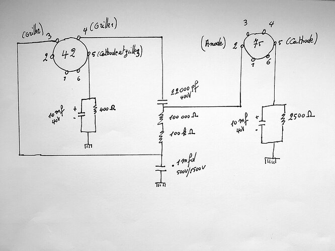

Reste plus qu’a suivre les différents fils, pour voir a qui, on a affaire ! et bien sûr, a coucher le résultat sur le papier. Il est bien possible, que le 22000pF, soit celui que tu cherche, il est bien trop moderne pour être d’origine !!

Merci Radiolo. Je vais essayer de faire un schéma de tout cela.
@Radiolo

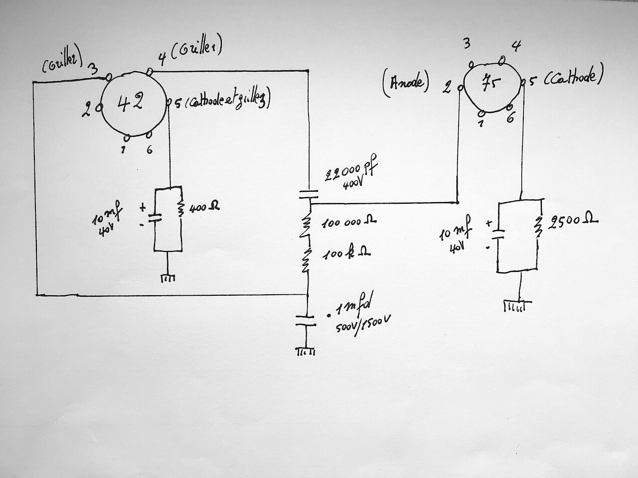

Voici j’ai mis sur un schéma les éléments du tube. Le condensateur moutarde de 22000 pF est bien le condensateur de liaison.
J’ai un doute sur mon positionnement du condensateur noir de . 1 mfd. J’aurais peut-être dû le mettre entre les deux résistances de 100 kOhms ?

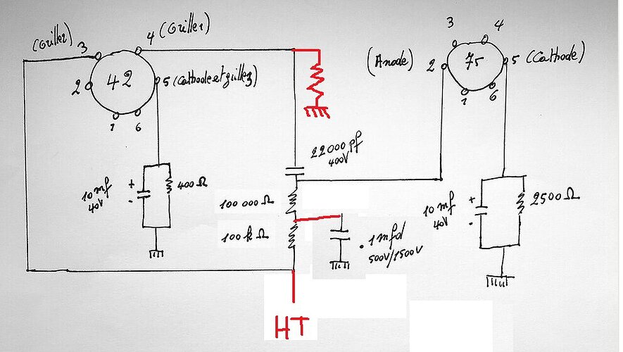

oui, le 0,1 µF est surement entre les 2 résistances de 100 k et la masse.

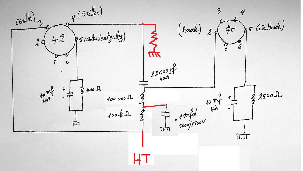

et il te manque la R de fuite de grille 1 de la 42
@slouptoouut
Merci, je cherche après la résistance de fuite pour connaître sa valeur.
la résistance de fuite de grille de la 42 est typiquement de 200 à 500 k (valeur peu critique )
elle est peut etre sur la cosse G1 du support de la 42 et elle va a la masse de l’autre cote
@slouptoouut
Oui, c’est cela 500 k Ohms. Elle est sur la cosse G1 du support de la 42 et va à la masse de l’autre côté.
